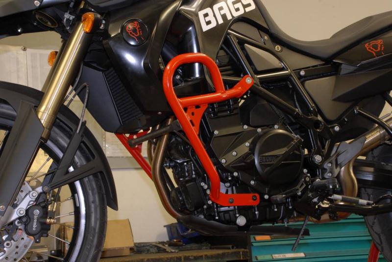

Der Schwarze Bügel ist von TT (mit zusatzbügel für die verkleidung) und ist nirgends mit dem Motor verschraubt. Wegen der Verschraubung im Bereich der Fussrasten ist die Montage etwas schwieriger.
Der Rote ist von SW-Motech. Kenn ich nur von Bildern aber unten direckt am Motor verschraubt :(
Martin

Der H&B scheint ja riesig zu sein (zumindest auf den Fotos: http://www.hepco-becker.de/anbauanleitungen/502936.0001.pdf).
Der Sturzbügel von H&B ist nicht so bullig, wie er auf Fotos aussieht. Ich habe ihn am Samstag auf meine neue 800er montiert und er fällt nicht wirklich auf, da er sich wunderbar in das Gesamtgebilde einfügt.
Vorteil des Bügels ist, dass er sich auch zusätzlich noch am Hauptständerhalter abstützt und nicht nur am Rahmen der Motorhalterung und an den (von BMW selbst so vorgesehenen) Aufnahmen am Motorblock.
Die Bedienungsanleitung, die du verlinkt hast, stimmt so übrigens auch nicht mehr. H&B liefert aktuell zur Rahmenbefestigung an den Motorhalterungen 2 M10X100 Schrauben mit. Die eine passt problemlos links, aber die auf der rechten Seite ist schlicht zu knapp bemessen. Der Gewindegang greift nur auf den ersten 3 mm und ist so nicht wirklich tragfähig. Ich habe diese Schraube jetzt mit einer M10X110 ersetzt und das funzt einwandfrei.
