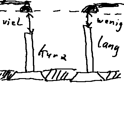

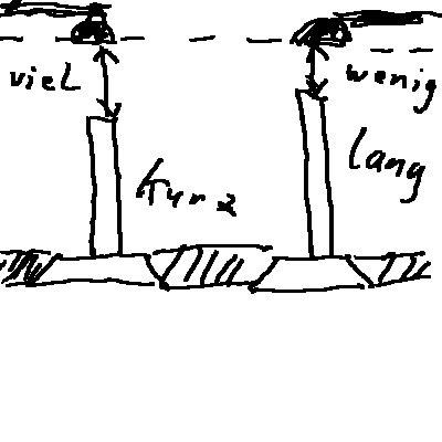

Das würde ich andersherum formulieren
aufgrund des mageren Gemischs wird der Motor und auch das Ventil zu heiss und verzieht sich tulpenförmig
dadurch weil das Ventil jetzt länger wird wird das Ventilspiel kleiner bzw es ist nicht mehr vorhanden .
Somit schliesst es nicht mehr und die Hitze kann nicht mehr an den Sitz (Kopf) abgegeben werden, folglich passiert: entweder das Ventil brennt durch und der Motor hat keine Kompression mehr, oder es reisst ab (Ventil) dann wirds Ernst.
Auch der zweite Teil kann am Anfang wirken.
Das Ventilspiel ist zu klein eingestellt (weshalb?: je kleiner desto früher / weiter öffnet das Ventil und desto später schliesst es; desto besser wird die Füllung) und ändert sich, wenn der Motor heiss wird auf Null bzw. einen negativen Wert (sprich das Ventil bleibt immer etwas geöffnet). Dadurch fackelt der Ventilsitz ab, der Spalt wird noch grösser und es liegt nicht nur am mageren Gemisch wenn das Ventil überhitzt.
So war das zumindest zu Vergaserzeiten als ich noch an Wettbewerbsmotoren schraubte. Deren Gemische waren garantiert nicht zu mager.
