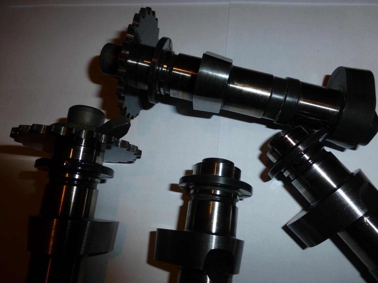

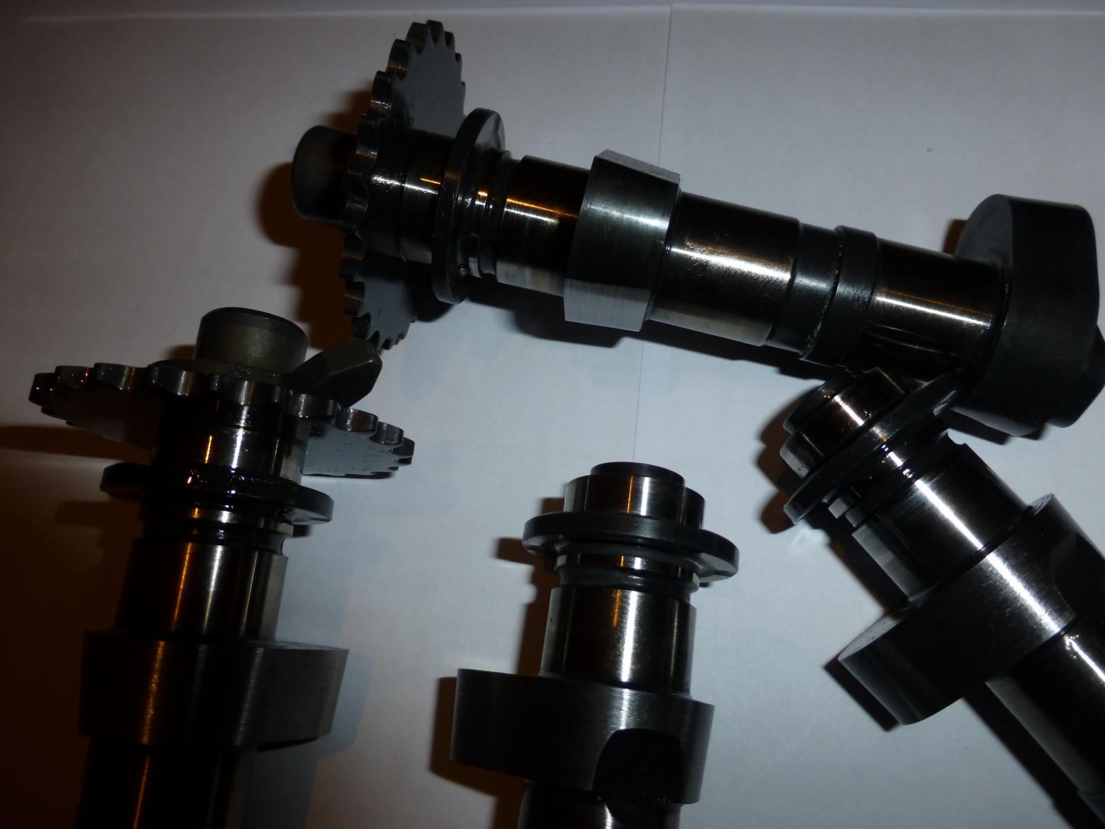

Da sind wir beim Thema.
Die Nocken sind keinesfalls rund wie angenommen. Alleine schon weil diese asymetrisch und gegenläufig geschliffen sind.
