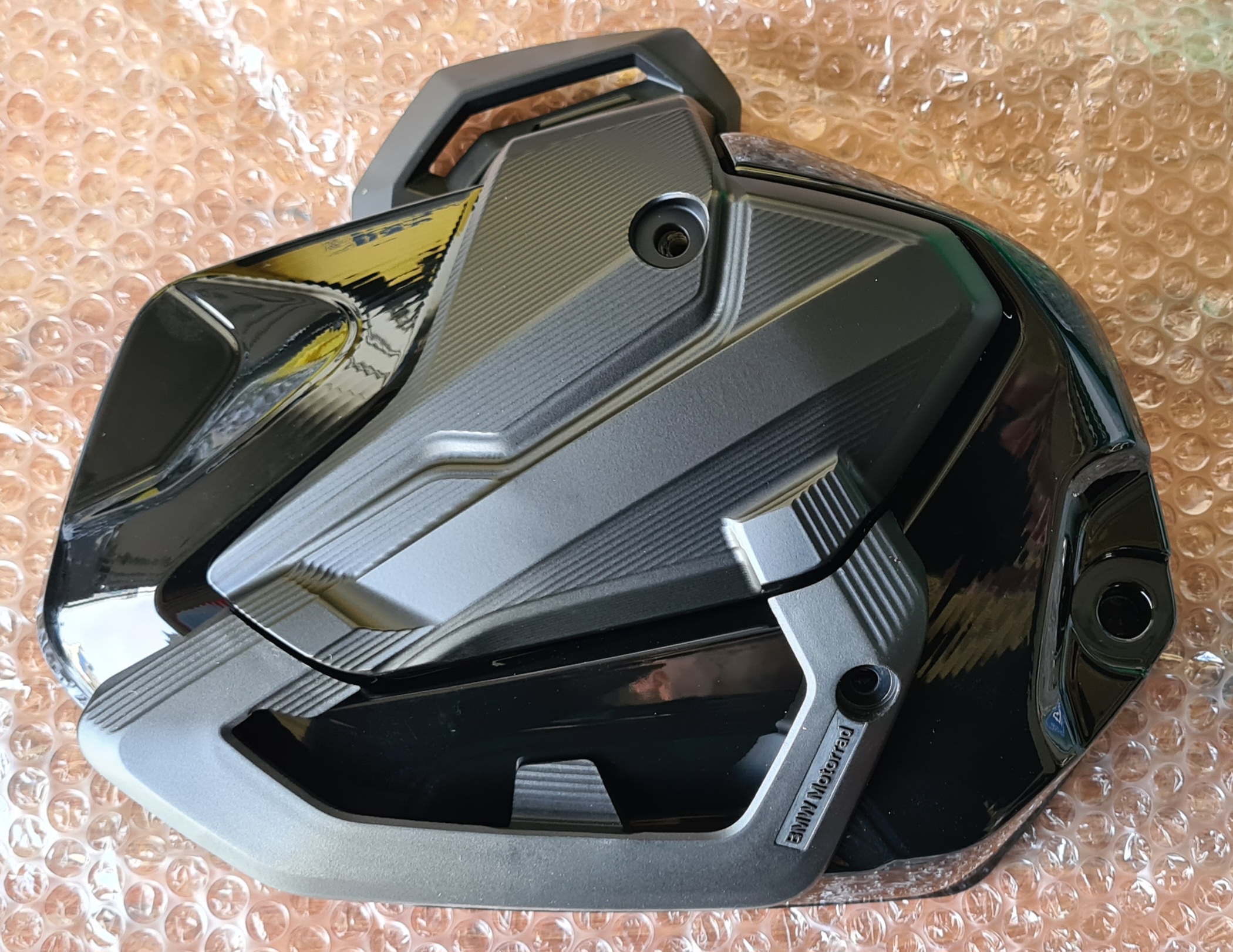

gepulvert ... Ventildeckel in Hochglanz ... Zündkerzenabdeckung in Mattschwarz ... der Schleifschutz ist original BMW Kunststoff (passt perfekt)
