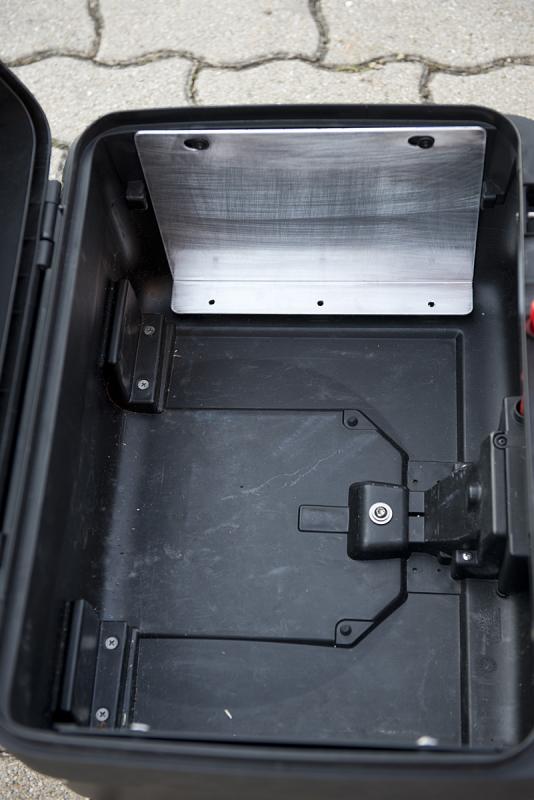

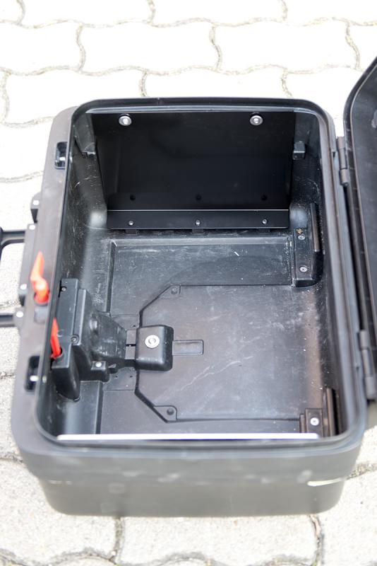

Da ich das VarioTopcase immer in ausgezogener Form verwende, habe ich mir ein wenig mehr Platz verschafft. Ich habe meinen Fotorucksack nur sehr schlecht reingebracht, und wollte mir daher schon einen neuen Givi Koffer kaufen.
Jetzt habe ich den ganzen Verstellmechanismus herausgeschraubt und durch einen Aluwinkel ersetzt. Habe in der Breite ca. 7-8cm gewonnen und in der Tiefe, einen cm den der Bügel beansprucht hat. Jetzt kommt am Boden noch ein weicher Schaumgummi rein und ich bin voll zufrieden. auf einem Foto ist der Aluwinkel noch nicht lackiert, das ihr den Umbau besser sehen könnt.
LG Peter

Hallo, Dobs,
in der Höhe kannst du da nichts rausholen. Sind max 2mm Spiel bis zur Dichtung.
LG Peter

Oha, das bringt echt Platz, schaut dazu noch gut gemacht aus.
Wie hast du die Alu-Platten verschraubt? Gab es die Löcher und Schrauben, oder musstest du selbst welche machen (Zwecks Rückbaufähigkeit).

Hallo, du musst auf jeder Seite 5 Schrauben lösen, und den Verstellmechanismus wegnehmen. Mit den gleichen Schrauben wird dann der Aluwinkel reingeschraubt. Absolut keine Hexerei, und jederzeit wieder
zurückbaubar.
LG Peter

Wollte euch nur berichten, die Vergrößerung ist echt super. 3000 km Tour durch die Schweiz, und ca 20x am Tag die Fotoaustüstung raus und rein, und immer noch angenehm Platz im Topcase.
LG Peter
