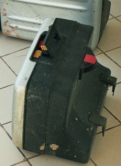

Ich hab' die Original BMW-Vario-Koffer mit Aluplatten für meine Dakar, und bei einem löst sich die Aluplatte zunehmend weiter ab. Habe schon versucht sie wieder einzupassen, ist aber aufgrund einiger Beulen nicht möglich.
Wie sind die Dinger überhaupt befestigt? Heisskleber? :D
Konnte noch nix ausmachen. Möchte nicht, dass die Platte irgendwann auf der BAB Flügel bekommt, und habe nun überlegt einfach zwei Schrauben durchzudübeln (gedichtet mit Dirko oder so) und fertig. Optik ist bei den Dingern kein Thema mehr, die sind eh völlig verbeult :D
Oder gibts da bessere Möglichkeiten? Gegen einen "battered look" habe ich nix.

Die sind doch umlaufend genietet, sieht man an den Rändern. Neue Nieten und fertig. Die Aluhaut müsste sich händisch wieder einigermaßen glätten lassen.

Also bei mir sind da keine Nieten...? ich glaub ich mach mal ein Foto.
Das sind sie erst, seit BMW darauf aufmerksam geworden ist, dass sich die Deckelverkleidung gern schon mal im Ganzen löst, wie es bei mir geschehen ist.
Heisskleber und Klebeband. Ersteres erweicht unter thermischer Belastung, zweiteres unter mechanischer. Und so ist es auch kein Wunder, dass sich meine im Hochsommer von voll bepackten Koffern ...
In meinem Fall war es eine italienische Autobahn, gelöst hat sich das Blech unbemerkt.
Mehr dazu, wie ich das Problem gelöst habe:
http://www.gs-forum.eu/showthread.php?t=41085

Umlaufend war auch übertrieben, sind maximal fünf.

Dann hab ich noch die alten, genau die Nieten habe ich nicht. Aber Nieten sind ne Gute Idee, Zange muss hier irgendwo rumfliegen (nicht meine, mein Werkzeug ist sortiert). Meine Deckel sind ja noch da, aber halt wie lange noch *g*
