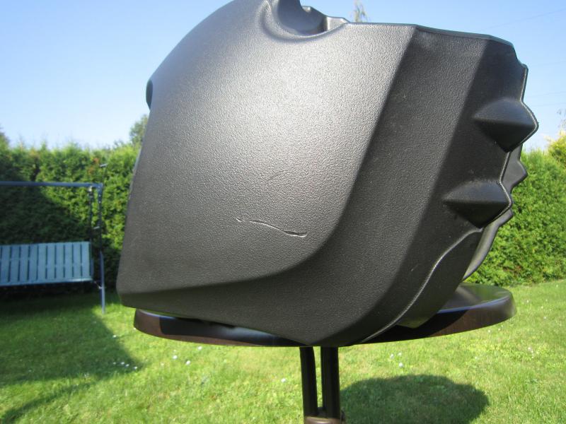

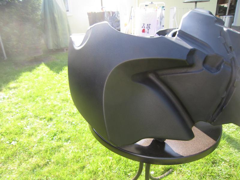

würde gerne an meiner 12er ADV den Tank umgestalten ( farbig ) ohne demontage des Tankes.
Hat jemand Erfahrungen mit Vakuumtiefziehen.
Oder kennt jemanden der sowas macht!
Habe schon einen zweiten Tank.
http://www.ch-forrer.ch/Modellflug/Tipps/Tiefziehen.htm
Möchte nur 2 Seitenteile Abformen nicht den Kompletten Tank.
Gruß Michael

Ich möchte nicht einen neuen Tank haben ,sondern nur 2 Halbschalen links und rechts am Tank anbringen ,damit ich das schwarze weg bekomme , ewt. lackieren oder folieren.
Gruß Michael:)

Hallo!
Besorg dir Spachtelmasse oder Kleber der für Kunststoffe geeignet ist.
Damit füllerst du die Kratzer.
Der Rest wird mit feinem Schmirgel etwas glatt geschliffen und aufgeraut.
Dann di-noc Folie von 3M drauf (gibt es in zig Farben) und das Teil sieht binnen eines gemütlichen Samstags aus als käme es frisch aus dem Laden.
Geht schnell, da kaum Aufwand und kostet deutlich weniger als 100 Euronen.
Gruß Peter
