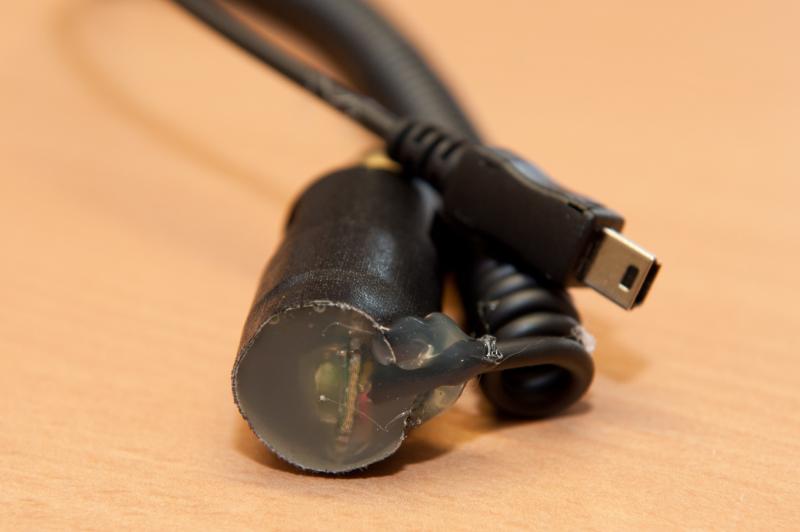

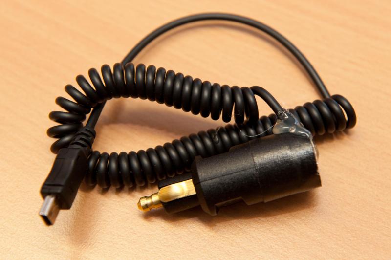

Hallo, ich habe mir das selber gebastelt. Genau den Pöppel im oberen Beitrag habe ich zerlegt und ausgeweidet. USB Stecker ausgelötet und Kabel mit Stecker dran. Dann noch alles in den kleinen Stecker verfrachtet, funzt ganz super.
Liebe Grüße aus dem Weinviertel
Verena

Ich hab` doch gewonnen:p - Verena hat nur nen Mini USB;)D:D
