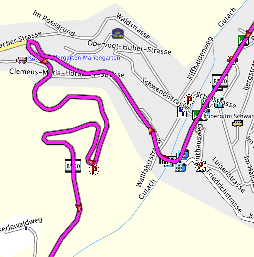

Weil ich eh gerade vor dem Rechner sitze und ein Bild manchmal mehr sagt als tausend Worte:
Triberg, im Schwarzwald. Das ist dort, wo mit Kuckucksuhren und deren Geschichte viel Geld umgesetzt wird.
Das erste Bild stellt die geplante Route dar:
Das zweite Bild, den beim abfahren der Route durch das Navi aufgezeichnete Track (zu erkennen durch die kleinen schwarzen Punkte, die abhängig von der Einstellung alle 75m gesetzt werden:
Alles weitere, wissenwerte wurde bereits geschrieben.
