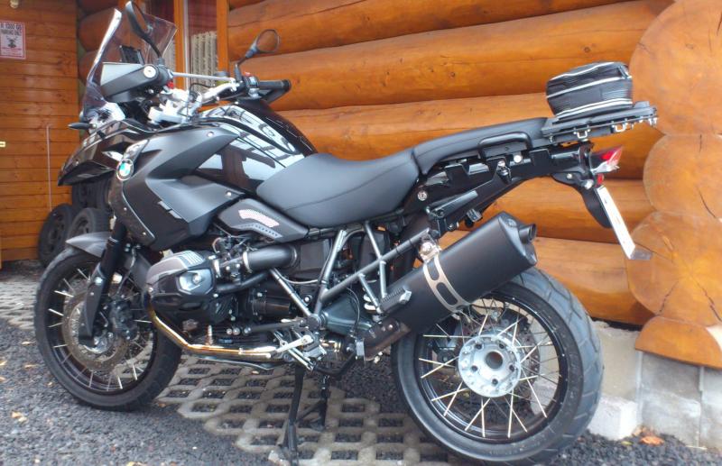

Guckst du hier Adv Sitzbank auf Normaler GS
