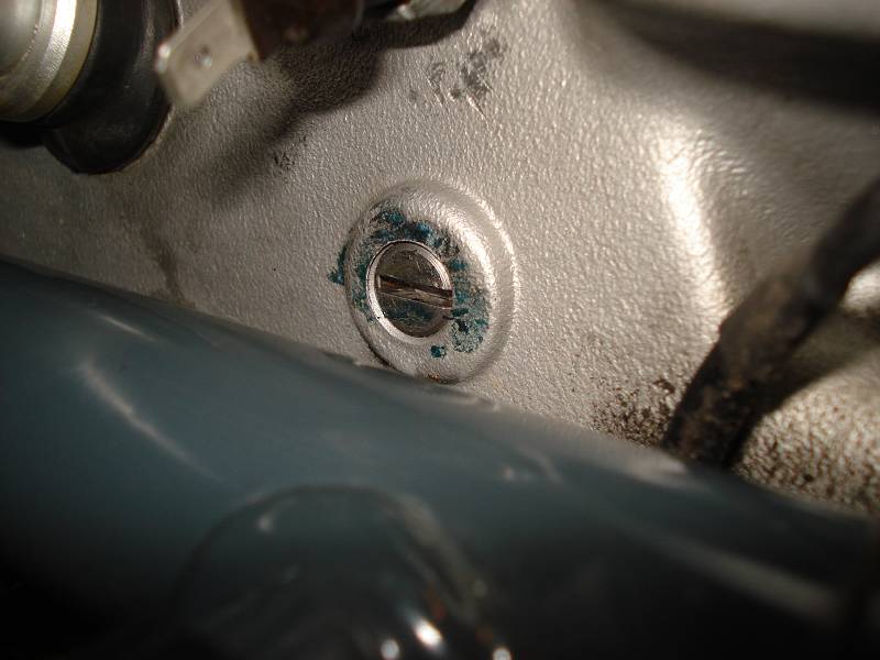

Hallo zusammen,
am Motor meiner G/S ölt es aus dem abgebildeten Verschlussstopfen. Das Problem ist, dass man an das Teil nicht so einfach rankommt, weil der Rahmenunterzug genau davor verläuft.
Heute habe ich den Motor im Rahmen gelöst und mit dem Wagenheber etwas angehoben. Leider reicht auch das nicht, um an die Baustelle ranzukommen.
Das blaue Dichtmittel, von dem noch die Reste zu sehen sind, hat auch nur kurzfristig dicht gehalten.
Hat jemand eine Idee? Ein spezielles Dichtmittel vielleicht, welches ich auf den Stopfen schmieren könnte?

Hallo Michael !
Es gäbe genug wirksame Dichtmittel auf 2Komponentenbasis, die aber nicht in kleinen Mengen käuflich sind.
Sicherlich gute Ergebnisse würde UHU 300 Endfest bringen. Aber an der senkrechten Fläche rutscht das ab, also mehrfach auftragen.
Einfacher zu verarbeiten und senkrecht haftend wäre PU-Kleber aus der Kartusche, z,B. Sika o.ä. aus dem Baumarkt.
Vorher gut entfetten.

Hallo Fred,
vielen Dank für den Tipp!
Das werde ich auf jeden Fall ersuchen, diese Woche habe ich mir mal schon ein zähes Flüssigdichtmittel von Teroson besorgt.

Ich habe auch schon sehr gute Erfahrung mit Uhu endfest 300 gemacht.

bist Du sicher das das Öl nicht aus dem Öldruckschalter kommt?
Wenn nicht, als "Pfuschreparatur" mit einem MS- Polymer
abdichten, und 2-3 Tage warten.

Hallo Matze,
also aus dem Öldruckschalter kommt`s nicht, das ist sicher. Das Gesabber beginnt immer an diesem Stopfen (kann garnicht sagen, wozu der eigentlich gut sein soll) und läuft dann unten bzw. durch den Fahrtwind nach hinten weg.
