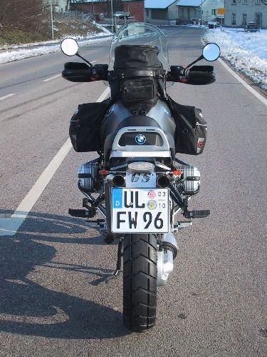

Ich hab mal eine 1100 GS mit dem Heck einer 1100 S gesehen(mit den Underseat Auspuffen)
Hat nicht so schlecht ausgesehen, war allerdings die mörder Arbeit.

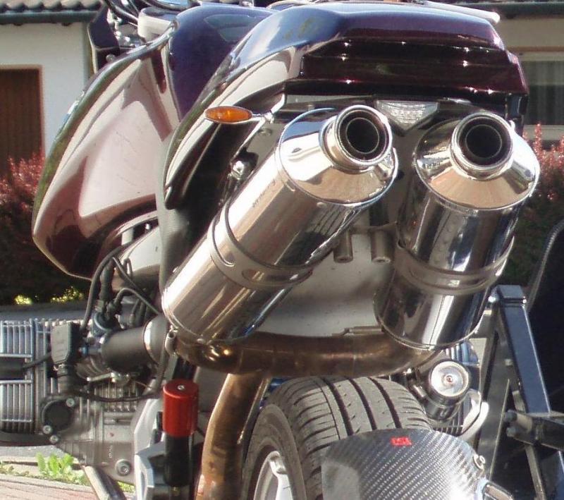

Oder einen von SR-Racing bauen lassen, wenn das liebe Geld halt nicht immer stören würde:o;):D

Wurde der von SR alleine für Beiwagenbetrieb konstruiert oder auch als Solomaschine?
Andere Frage!
Was hast du da für ein Heck montiert und woher????

Es ist nicht mein Motorrad und daher kann ich nicht viel dazu sagen.
Aber die Anlage wurde vor Ort bei SR erst für eine ohne Beiwagen gebaut.
Das Heck wurde nur etwas modifiziert und wie Gerd schon sagte, wurde auch der Federweg etwas begrenzt, aber alles mit TÜV.
