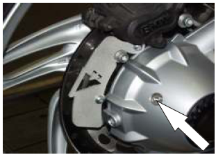

VORSICHT: Ja das hält was fest!
Das DIng ist mit drei Schrauben befestigt. (kannst auf der Anleitung vom TT-Blende Radabdeckung
BMW R 1200 GS/Adventure
gut sehen.)
Die linke Schraube geht nur in ein Halterungsgewinde - hält nur den Spritzschutz.
Die untere Schraube geht nur ins Kardangehäuse - dieses Gewinde kannst mit einer Schraube verschliessen - auch egal. (das ist die mit dem Pfeil)
ABER: die Schraube oben rechts (die rechte in der Blende) hält nicht nur das kleine schwarze Abstandsröhrchen f den Spritzschutz, sondern auch die hintere Bremsbacke!
Wennst die rausnimmst und bremmst, passiert folgendes: die Bremse reisst ab, die Bremsleitung knickt und wenn du viel Pech hast (so wie ich) dann fällt die abgerissene zweite Bremsbackenschraube in die Felge, dreht sich einmal rum, wird zwischen Felge und Kardan eingeklemmt und reisst dir mehrere Speichen ab...
Also obacht, beim entfernen des Spritzschutz.

Mekkimarv hat Recht, eine der Schrauben die den Spritzschutz hält, hält auch den Bremssattel, die kann man aber wieder eindrehen (bzw. ne passende) wenn man die Fliegenklatsche ab hat.

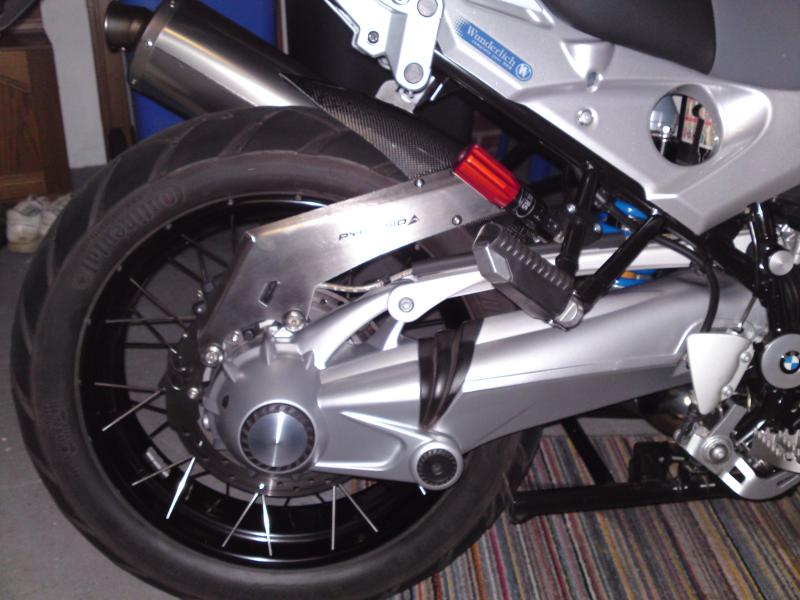

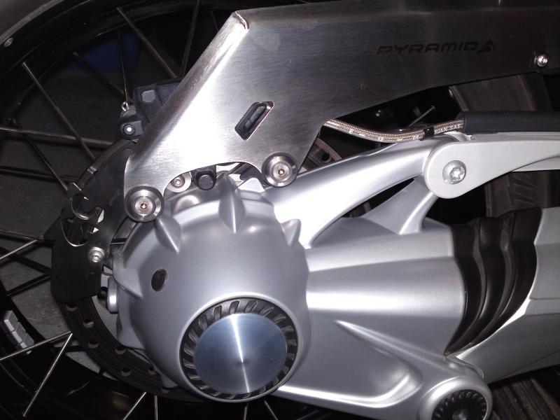

Hallo !!!
Das Teil habe ich dran und finde ich schaut " sau gut " aus !!!
http://cgi.ebay.de/Freier-Blick-a-H...eile?hash=item1c0bf069aa&_trksid=p3286.c0.m14 !!!
Ist aus Edelstahl und paßt 100 % !!!
Mfg Richi !!!

Hi Richi,
mit dem Teil habe ich auch geliebäugelt...passt das mit den Schrauben ???:rolleyes:
Stell doch mal ein Bild ein wie es am Mopped aussieht...:cool:
Ich hoffe man sieht es einigermaßen auf den Bild !!!
Schrauben ist alles dabei und paßt echt 100 % !!!
Mfg Richi !!!
Mfg Richi !!!
man kann es erkennen...:D
was ist das für ein großes Edelstahlteil darüber ???:cool:

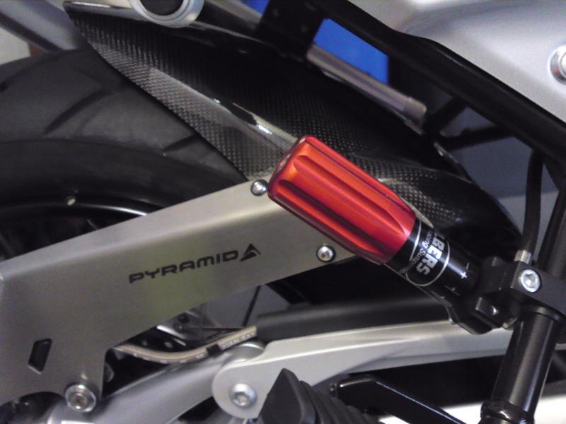

Ein hinterer Carbon-Kotflügel mit Edelstahlhalterung ( Pyramid ) !!!
Auch ein klasse Teil ;):D:D !!!
Ja es gibt schon tolle Sachen um eine GS "aufzumöbeln" :D:D:D !!!
Preis ca. 220 Euro glaube ich !!!!
Mfg Richi !!!

Mekkimarv hat Recht, eine der Schrauben die den Spritzschutz hält, hält auch den Bremssattel ...
Das mit den gemeinsam genutzen Schrauben mag vielleicht abhängig vom Modelljahr sein ... bei meiner 04'er ist es definitiv NICHT so ...
Hier hab ich schon mal in einem Fred ein entsprechendes Bild gepostetd.
