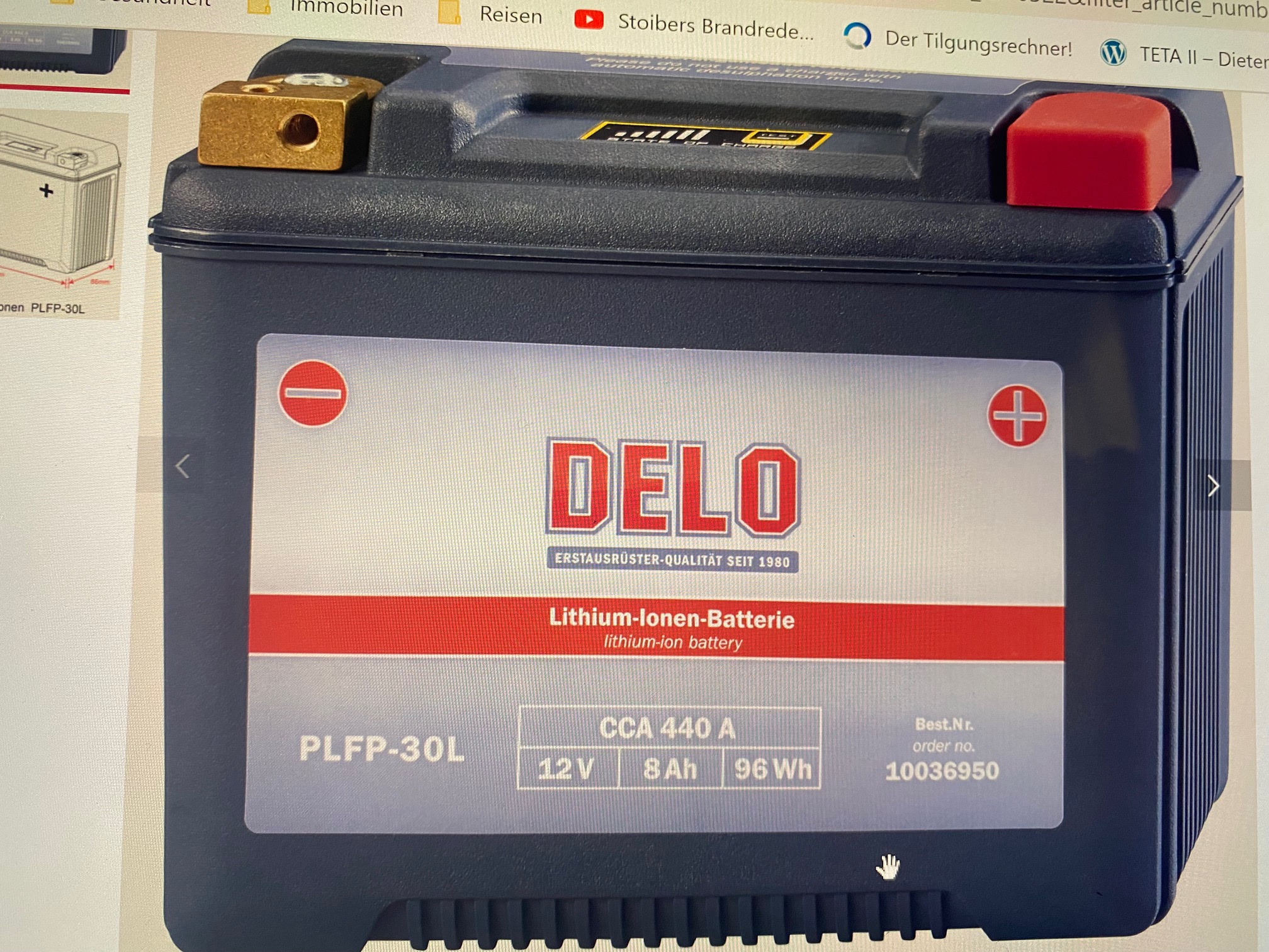

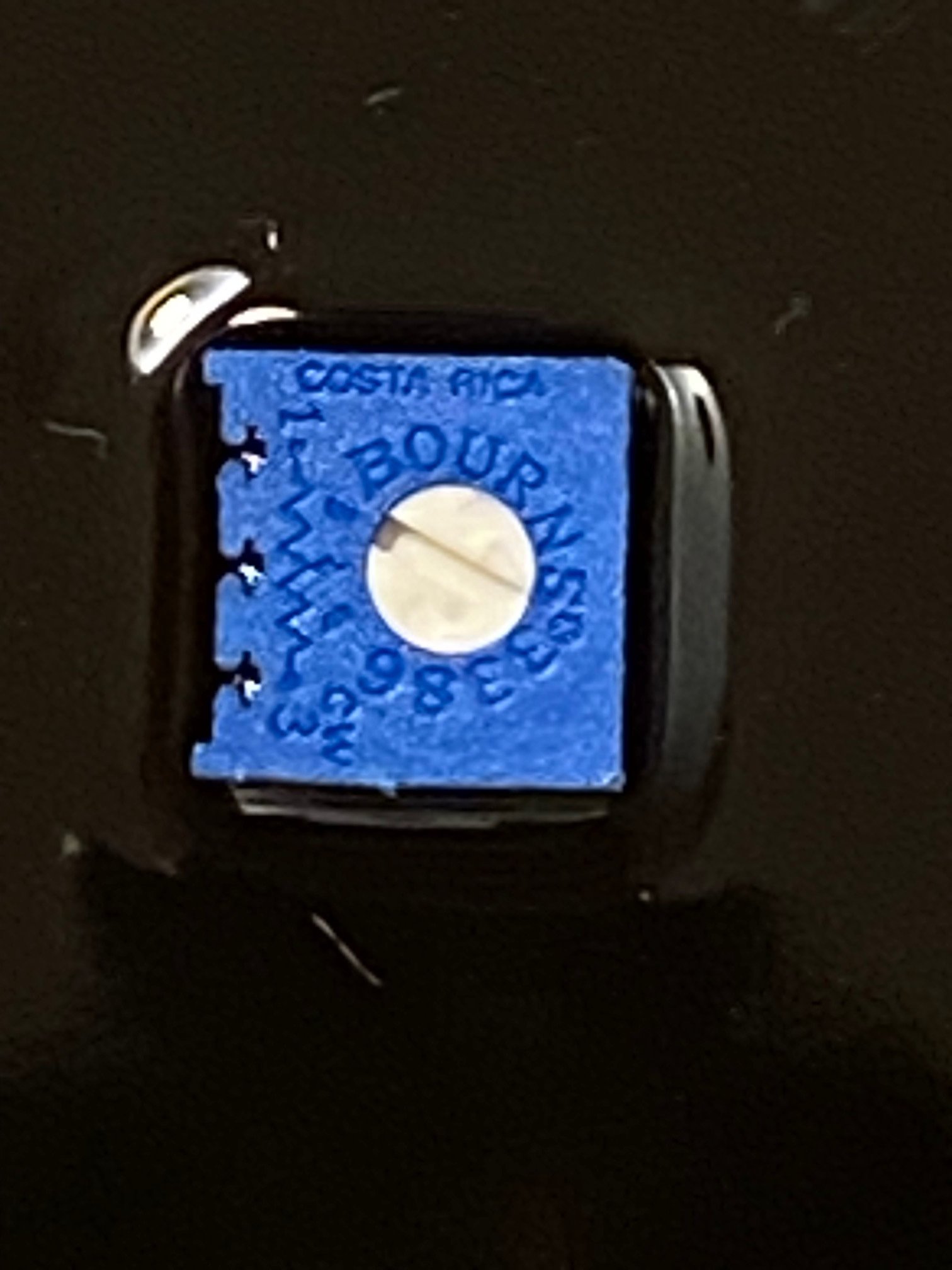

Hier eine Aufnahme des einstellbaren reglers den ich verbauen will. Bzw der Einstallknopf einstellbereich von 13,5,bis 14,4 auf der Unterseite.die Batterie ist eine DELO 8Ah 96Wh mit Ladestandsanzeige. mit dem Einstellbereich kann ja nichts schiefgehen. Wahrscheinlich ist der elektronische Regler auch eine gute Variante. vielen Dank an alle für eure Unterstützung Martin Georg
