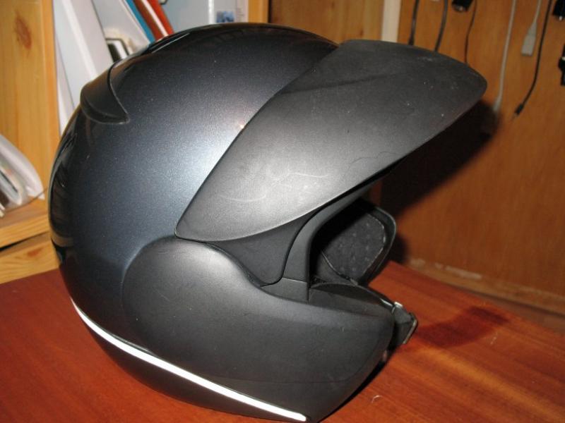

ich habe da noch einen alten BWM Helm Ver 4. In der Gebrauchsanweisung steht, dass dieser auf einen Jethelm unzubauen geht. Weiss da jemand von euch was darüber? Gibt es da Teile zu kaufen, hat da vielleicht einer was?

Gibts gelegentlich in der Bucht. Schau mal dort nach. ;)

Dachte ich mir schon ;) , nur nach was suche ich, wie heißen diese Teile? Hast du hier auch Info für mich?
HP2Sascha
Habe keinen 4er, dachte aber mal drüber nach.... Suche einfach nach Deinem Helmtyp, da sollte "was kommen". :)
Sind 2x Seitendeckel und 1x Schirm, soweit ich weiß...

wie schon geschrieben, brauchst du drei Teile. Schirm und zwei Seitenteile. Hatte mir die Sachen damals zum Evo4 mitgekauft und wollte im letzten Jahr dann den Helm auf Jet umbauen (6Jahre alt). Leider sind die Rastnasen der Seitenteile bei dem Versuch abgebrochen. -Gibts aber einzeln beim :).
Soll heißen, vorsicht bei E-Bucht Teilchen. Ab nem gewissen Alter bricht der Kunststoff...
Meiner ist jetzt wieder Ok - ich habe mir aber Alu Rasterungen gebastelt.

Schonmal bei BMW gefragt?
Gibt es fuer nen Appel und kein Ei (AFAIR 29,- Euro) beim Freundlichen, habe
ich mir damals zusammen mit dem Helm zugelegt.
In der Bucht heisst das meist Umbausatz Enduro/Jethelm.
Kannst ja auch mal direkt bei Schuberth, dem Hersteller, anfragen...
Gruss, Dirk

Helmschild: 7665380
Seitenteile Satz: 7665381
Ersatzhaken: 2342595
Hoffe es hilft!
Gruß UWe
