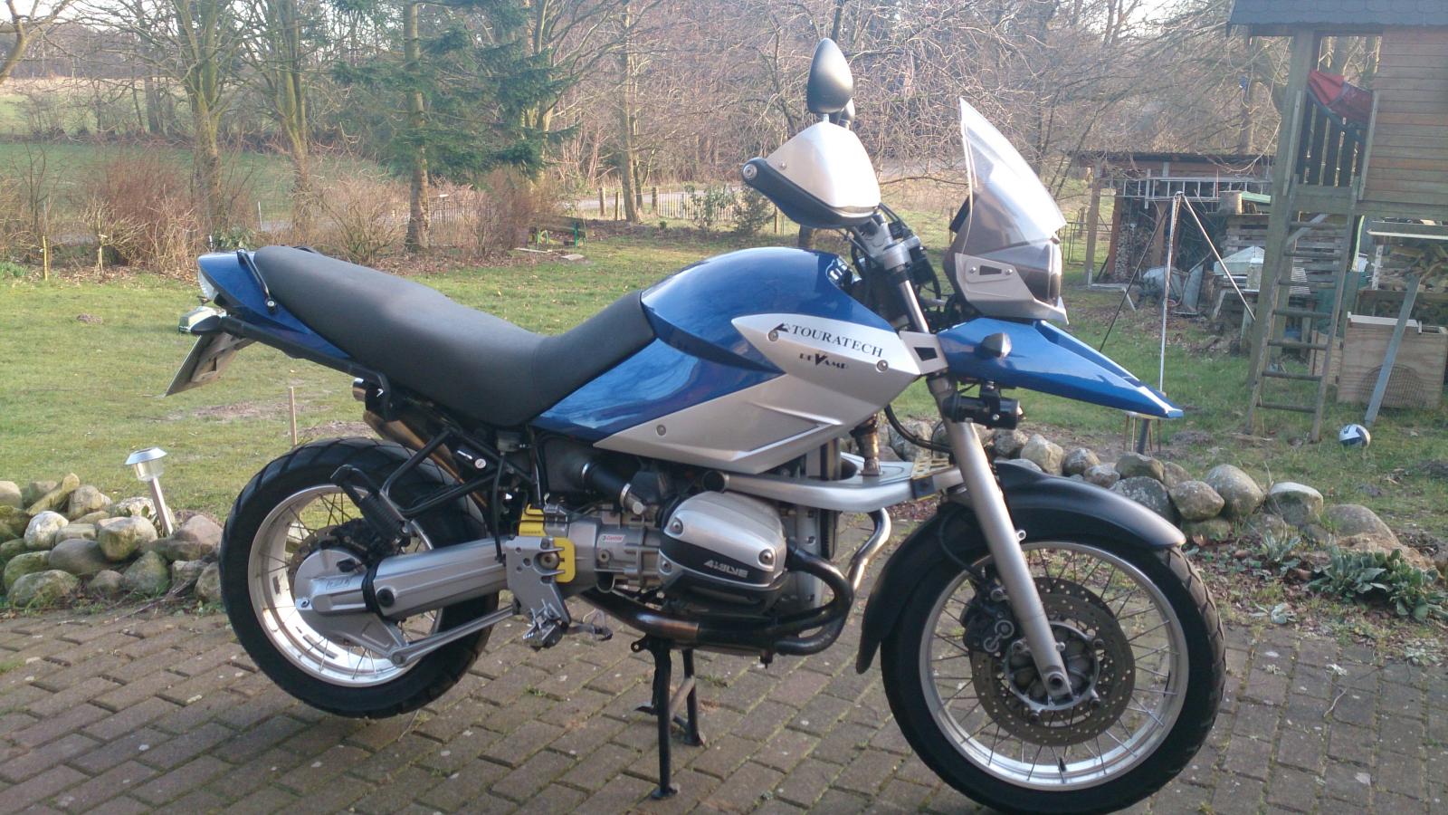

Moinsens,

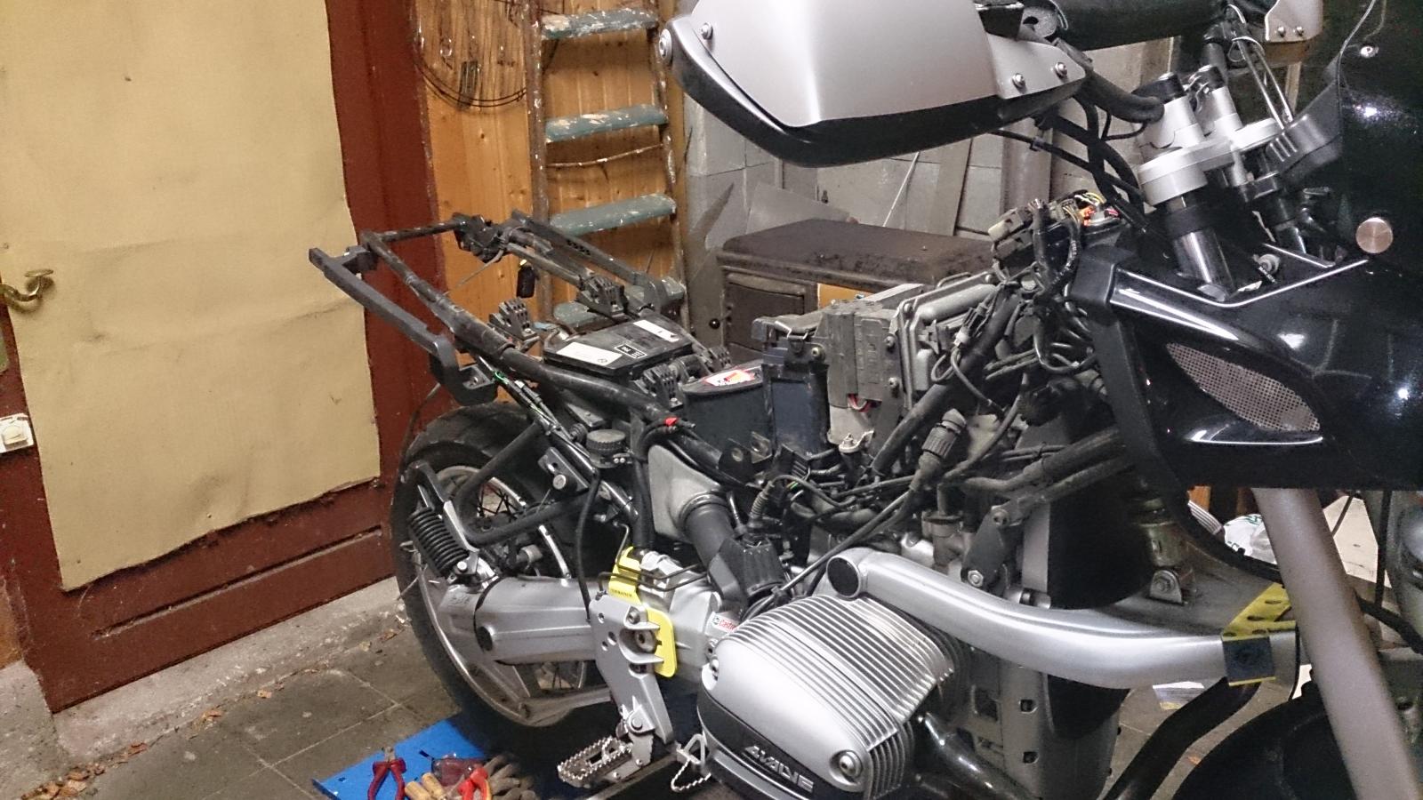

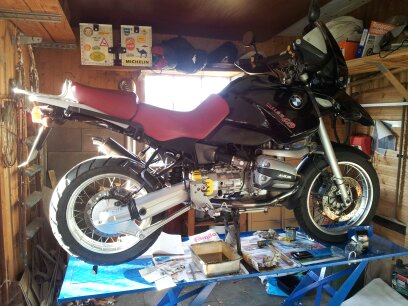

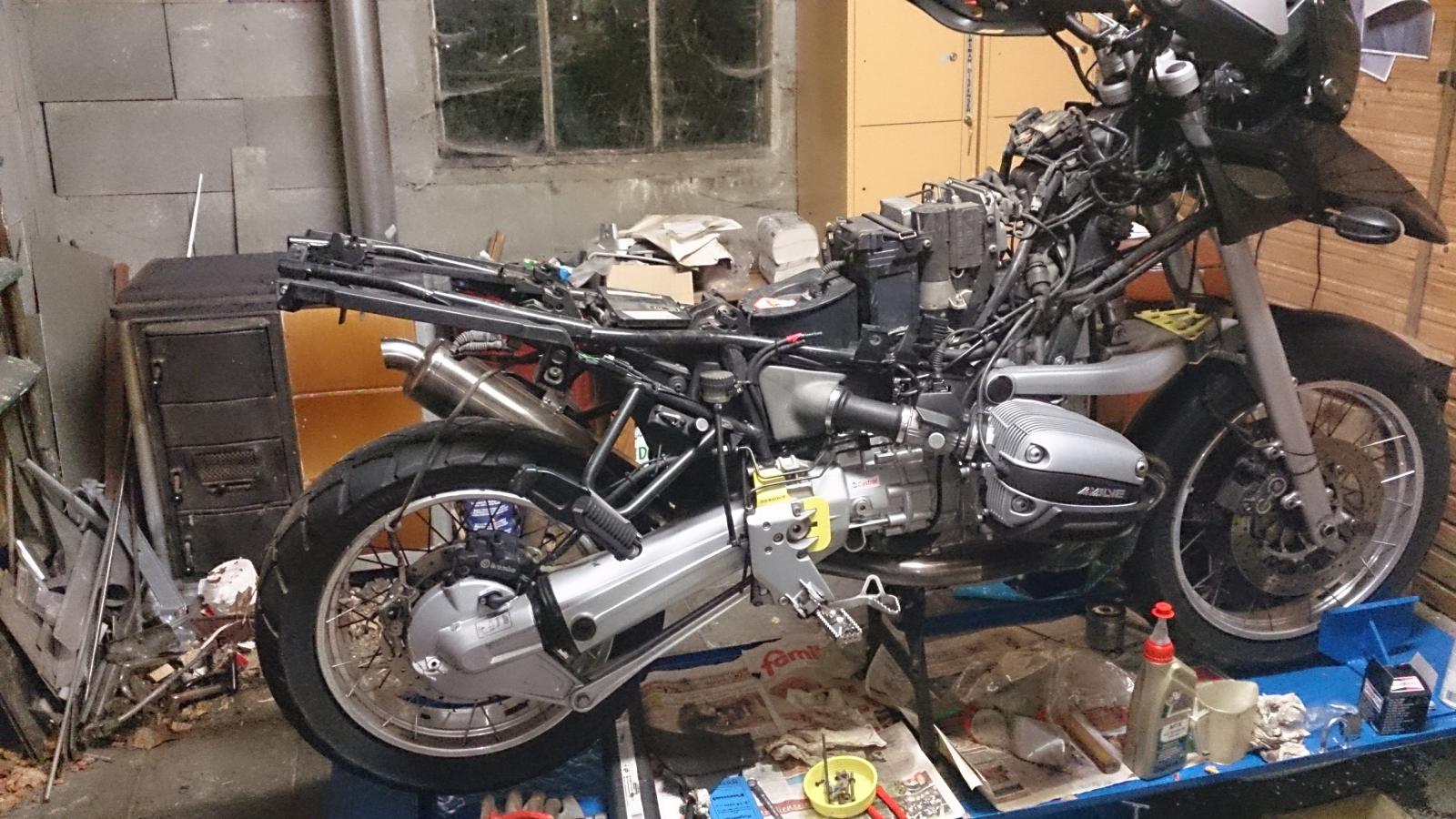

nach nun mittlerweile 16 Jahren und 125tkm wurde es nun mal Zeit meiner 1100er GS ein Facelift zu verpassen.
Durch Zufall habe ich in der Bucht ein Revamp-Kit von Touratech aus einem Unfall Moped gesehen und einfach mal geboten.
Hatte schon garnicht mehr daran gedacht und.... mit einmal war ich der Besitzer :o
Tja...was nun :confused:
Also... Moped auf die Bühne
und mit dem zerlegen anfangen...:p
Da es Oktober war und die Werkstatt einen Ofen also kein Problem..
pharao
pharao
24.08.2006
613
Wacken
R100 GS PD R1250 GSA TB/ Kalamata
Tage später...

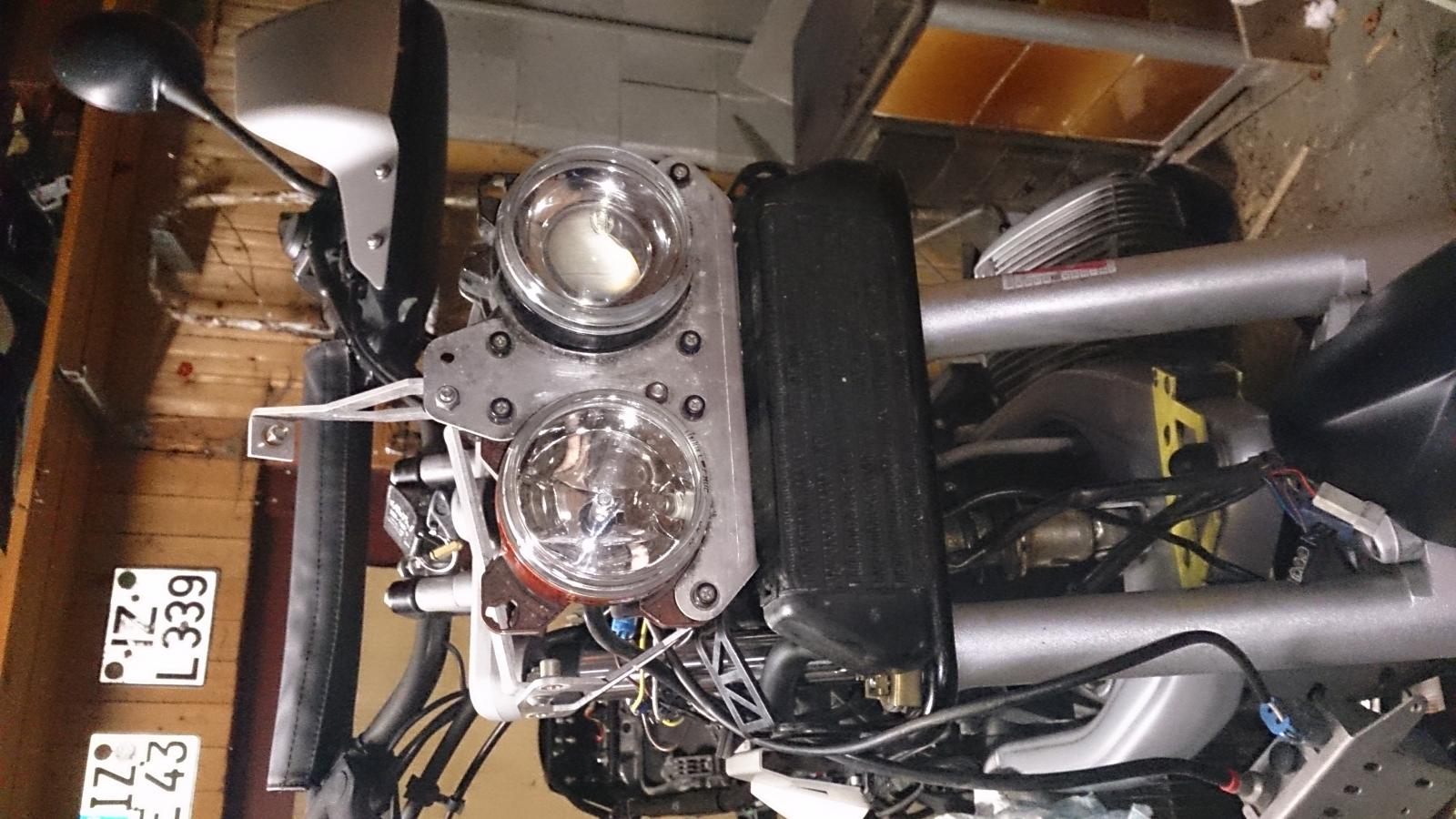

Mittlerweile sind die Teile auch vom Lackierer gekommen, habe mich für das Pazific-Blau von BMW entschieden.
Das Heckteil war gerissen und musste ich neu von TT kaufen.
Die Scheibe hatte Kratzer und Schrammen, ebenfalls neu (ersteigert :o) und so konnte es ans zusammen bauen gehen.
Das Rücklicht gefiel mir nicht und wurde durch ein LED-Teil für die 650 GS ersetzt.
Die Blinker kommen von einer 450er Yamaha und wurden mit Wiederständen verlötet.
pharao
pharao
24.08.2006
613
Wacken
So,

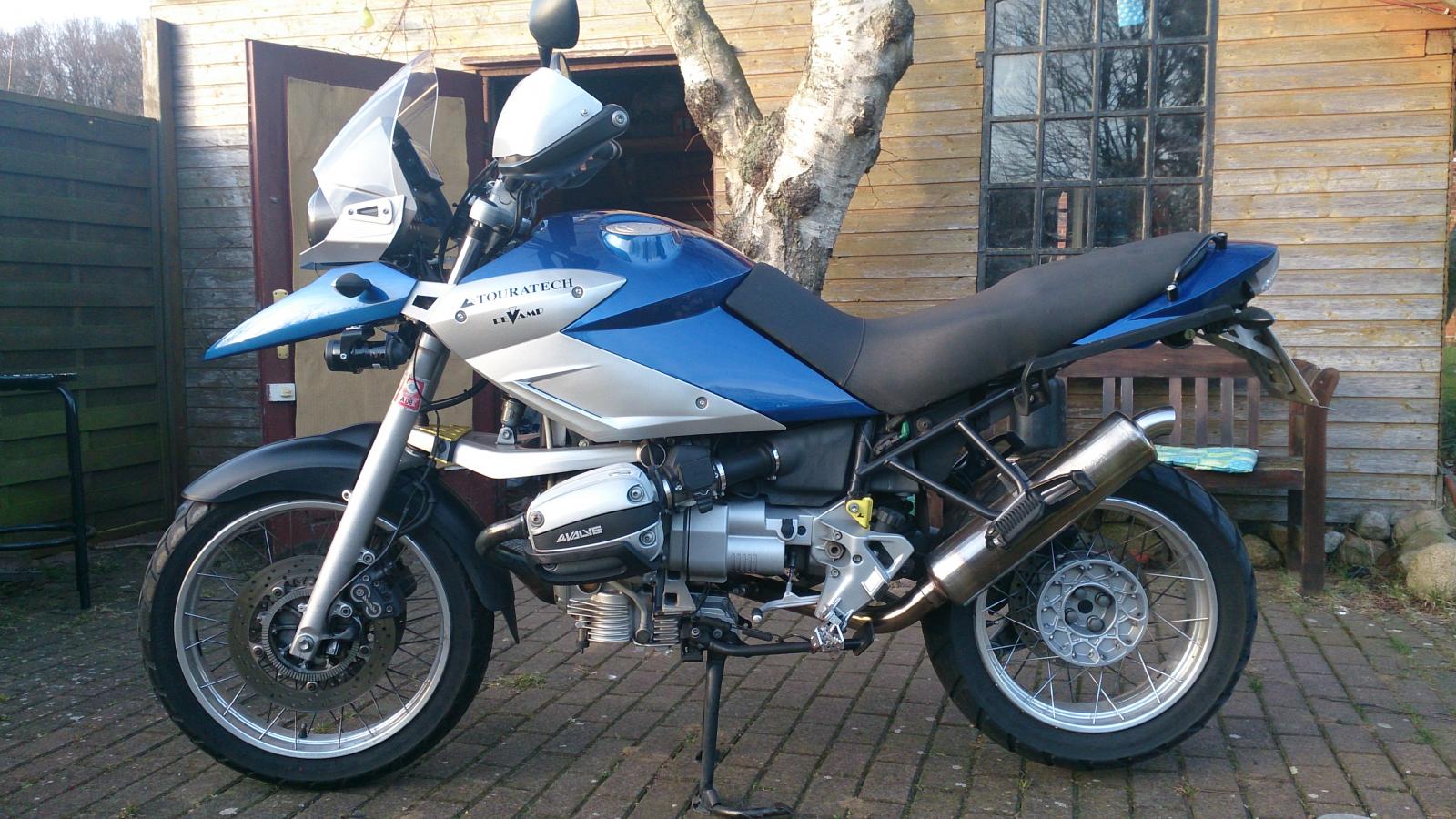

nicht viel labern.....
Das Ergebnis sieht so aus....:p

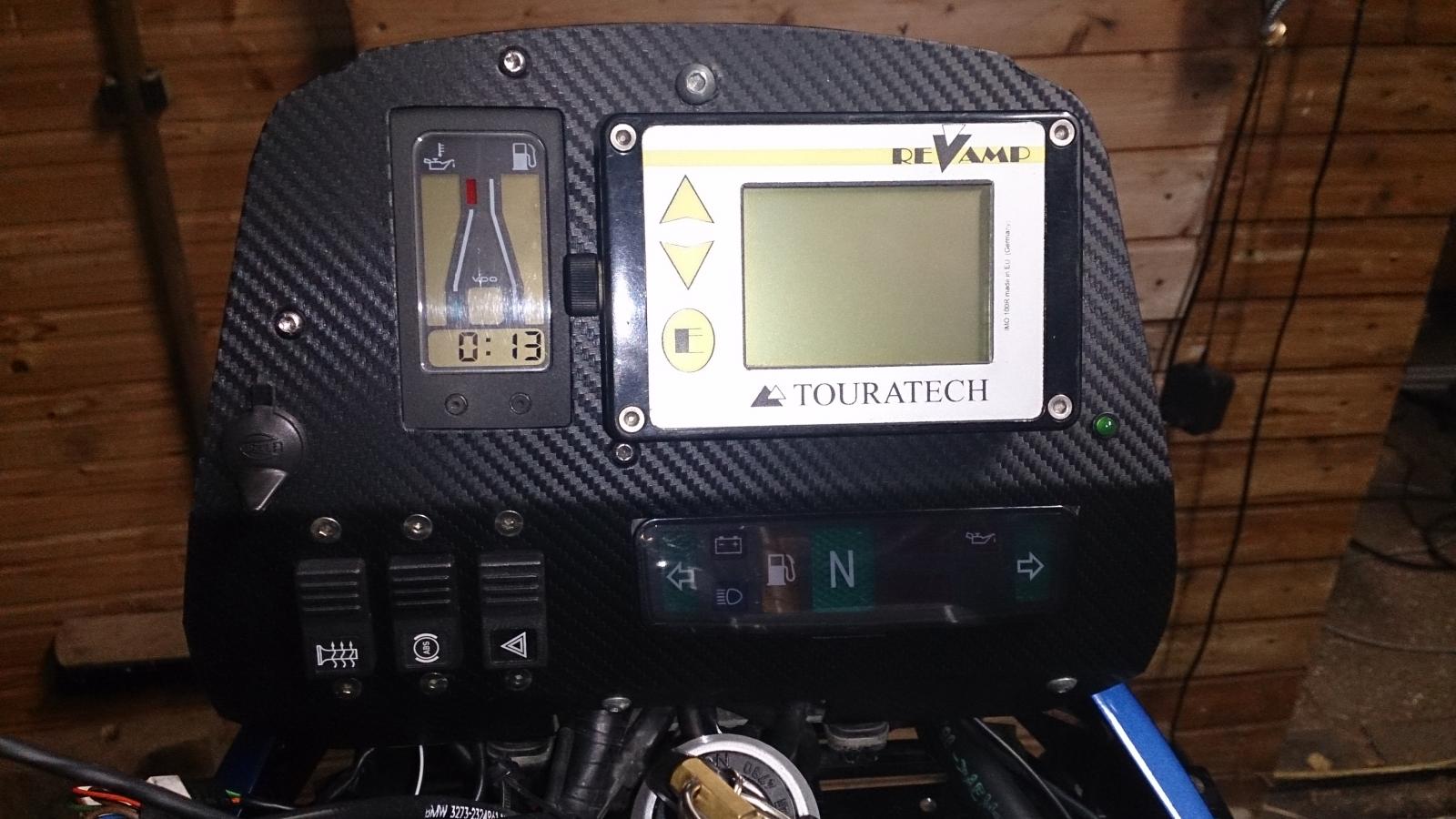

Den IMO habe ich nach Niedereschach geschickt zum Umbau auf 100R300
und das Armaturenbrett leicht verändert :o
Das ganze funzt jetzt seit 700km...
Xenon Fernlicht ist ne Wucht...die Hella Micro auch sehr schön.
Ich denke für die nächsten Jahre erstmal wieder ein schönes Moped...
.....fertig....:victory:

So...4tkm mit dem Umbau hinter mir.
Jetzt kann ich auch die Frage mit dem Windschutz beantworten:
Leider keine Verbesserung, wenn man sie abbaut hat man aber Ruhe ;-)
Eine Bemerkung noch zu der Verarbeitungsqualität...werde die kompletten Halterungen Kunststoff beschichten lassen.
Grottenschlecht lackiert!
