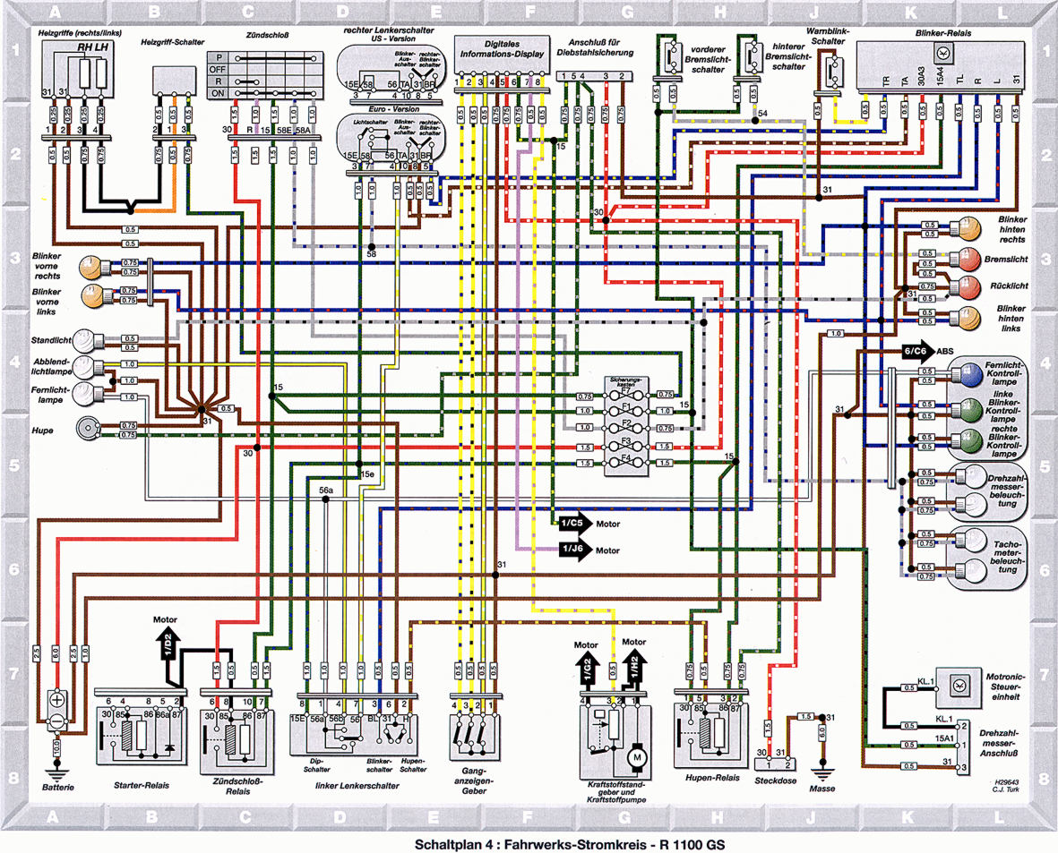

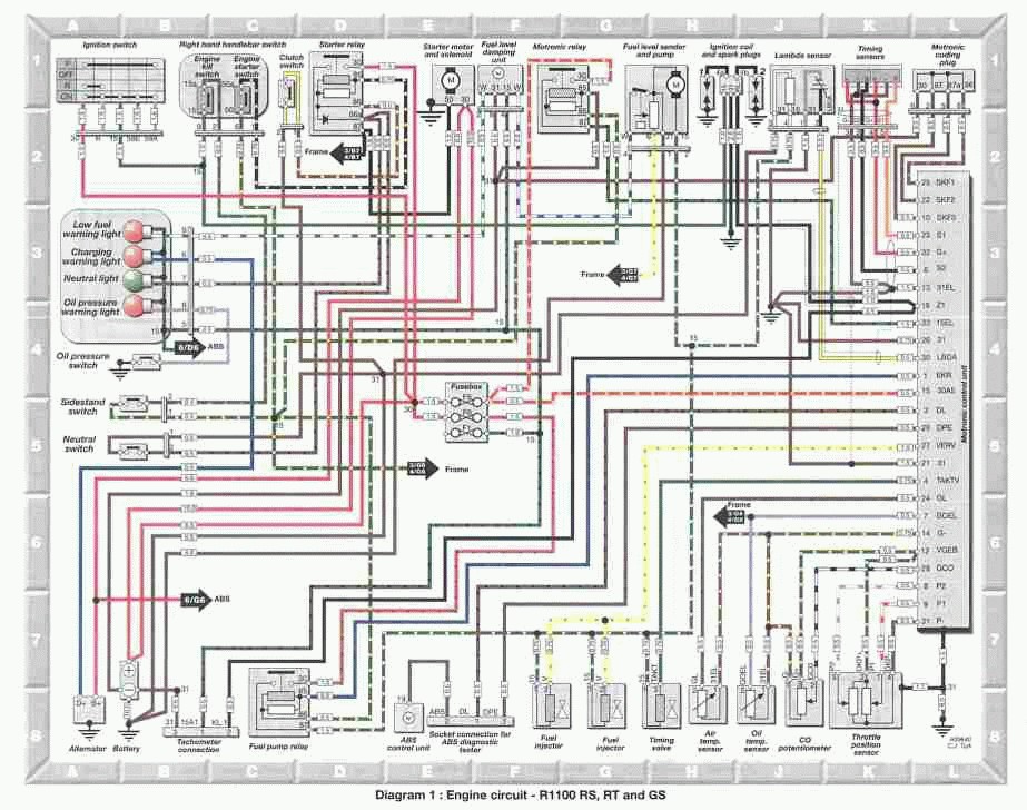

Ich kann dir das hier anbieten :wink:
Maikster
10.10.2011
659
Leipzig
R1100GS
Dauerplus kommt über F3 - ich VERMUTE aber das Blinkrelais wird aber über F4 (geschaltetes Plus vom Zündschlossrelais seinen eigentlichen Arbeitsstrom bekommen.
Aber sei´s wie´s sei - wenn das FID nach dem Abschalten der Zündung keinen Strom mehr bekommt, dann muss ja was mit der Dauerplus-Versorgung am FID nicht stimmen. Könnte am Ende sogar sein, dass im FID etwas mit DIESER Versorgungsleitung nicht stimmt.
Ich würd mich vom FID rückwärts bis zur Batterie durchmessen und schauen, wo der Strom nicht ankommt - bzw. wie weit er kommt. Es muss ja auch nicht die Sicherung sein - vielleicht das Kabel von der Sicherung zum FID - oder eine Steckverbindung ...

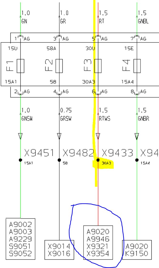

Es sieht verdächtig danach aus, daß eine Verbindung von der Sicherung F3 zu allen(?) gekennzeichneten Gerätschaften aufgetrennt ist.
X9433Verbinder 30A3
A9020Blinkgeber
A9946Fahrerinformationsdisplay ( FID )
X9321STVB Bordsteckdose 1
X9354STVB DWA
Laut dem folgenden Schaltplanausschnitt hängen alle obigen Komponenten (DWA aka Diebstahlwarnanlage wirst Du nicht haben und daher nicht bemerken) am obigen "X9433Drahtseil" (vom Knoten 30U geht's direkt zur Batterie weiter und F3 war ja in Ordnung). Mußt jetzt halt mit dem Vielfachmeßinstrument ein bißchen stochern, welche Verbindungen noch existieren und wo es abreißt. Und, wie schon geschrieben, X9433 wird im Kabelbaum vergraben liegen. Die Sucherei und noch mehr die Graberei wird nicht so sehr viel Spaß machen, aber da mußt Du durch. Viel Glück dabei.
