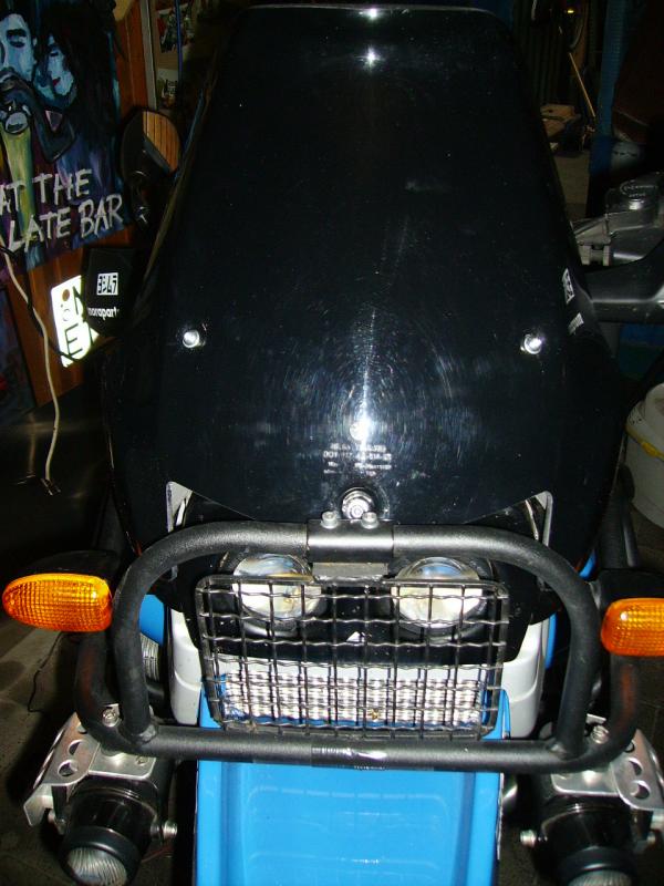

habe interessante Erfahrung mit meinem TT-Doppelscheinwerfer gemacht. Eingebaut ist der TT-DS mit Kunststoffreflektor. Eingesetzt sind die von TT empfohlenen Leuchtmittel H4 PHILIPS PREMIUM +30% (55/60 W). Alle Funktionen ok. TÜV approved am 21.03.2009.
Gestern abend mache ich die GS an und wundere mich über die blaue Fernlichtlampe. Denke mir, dass ich versehentlich an den Fernlichtschalter gekommen bin. Ist aber nicht. Der TT-DS leuchtet im Modus "Fernlicht" obwohl Schalter auf "Abblendlicht". Sobald ich rechts dann auf "Standlicht" schalte, leuchtet der DS im Modus "Abblendlicht". Standlicht ist garnicht mehr verfügbar. Blaue Fernlichtlampe leuchtet die ganze Zeit. Zudem wird die Lampeneinheit sehr schnell sehr warm, wie ich dann daheim feststellte.
Daheim dann schnell DS ausgebaut. Reflektor ist an der Lampenfassung leicht angeschmolzen. Serienscheinwerfer eingebaut -- alles wieder ok.
Hat jemand eine Idee was der Grund sein könnte? :confused:

Nein, leider nicht. Ich tippe auf einen Kabeldefekt innerhalb der Gummikappen bzw. der inneren Verdrahtung.
Aber hoffentlich bleibt mir das bei meiner Metallversion erspart.
Mich wundert, dass der Reflektor selbst mit den nicht so viel Hitze abgebenden PHILIPS PREMIUM anschmilzt.
Du wirst uns sicher sagen, was TT dazu sagt. ;)
Aber auch meine Lampeneinheit wird (wenn ich die Hand vor die Scheinwerfer halte) für mein Empfinden sehr heiß. Auch bei mir sind die von TT montierten PHILIPS PREMIUM drin.

nachdem ich TT mein Leid mit den Kunststoffreflektoren geklagt habe (s.o.), hat TT mir ein wirklich faires Angebot für die DE/DE Scheinwerfereinheit Art.-Nr. 01-040-1214-0 gemacht. Es sind DE Scheinwerfer von Hella verbaut, Optik wie DE/ Xenon Scheinwerfer für die 1100GS. Sieht nicht nur gut aus, sondern leuchtet auch sehr gut. Kein Vergleich zum alten DS oder zum Busscheinwerfer.
Vielen Dank und Lob an's Touratech-Team. :):):)
Hinweis: Die Hella-DE Scheinwerfer würden nicht in den Rahmen der alten DS passen. Es entfällt jetzt auch das alte Scheinwerfergehäuse des Busscheinwerfers. Dieses wurde beim Kunstoff-DS ja beibehalten.

so habe ich es auch gemacht nachdem die Kunstoffreflektoren ihren Geist augegeben haben.:(
Mich dann mit TT in verbindung gesetzt und gesprochen und die haben mir dann auch ein Angebot gemacht mit den DE Scheinwerfern.:)
Das ist ein unterschied zu den alten Doppelscheinwerfer wie tag und Nacht.
Die Einsätze sind auch aus Metall und vertragen auch stärkere Leuchtmittel.
da kann nichts mehr schmelzen.

hätte vielleicht jemand bitte mal ein Foto der TT-Ersatzlösung?
Danke und viele Grüße
Uwe
supermotorene
Hallo Uwe, finde das Licht nicht ganz so pralle, aber immer noch 20mal besser wie die normalen Touratech Doppelscheinwerfer. Die Ausleuchtung direkt vor dem Motorrad ist etwas dürftig, deshalb habe ich zusätzlich Nebelscheinwerfer montiert, dann geht die Sonne auf.
Habe auch zufällig noch welche zu verkaufen, siehe unter "Biete".
Das Fernlich wo dann auch der Abblendscheinwerfer mitleuchtet ist ganz o.k.
