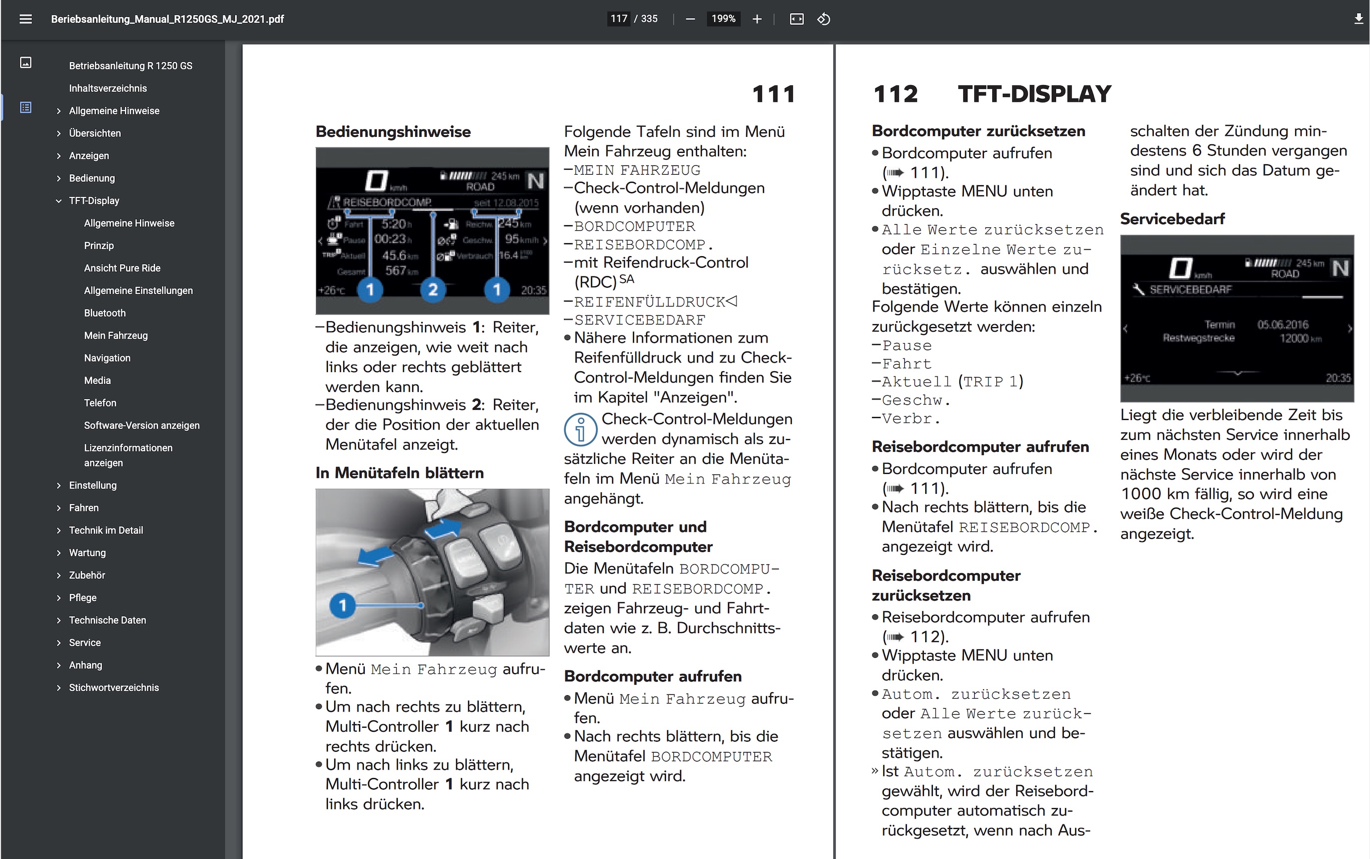

Hallo zusammen,
da im Bordbuch nichts genau beschrieben ist,weiß von Euch bestimmt wer wie man bei der 1250 den Trip 1 und Trip 2 zurück stellt.
Alles zurückstellen hab ich schon raus.Aber bei einer längeren Tour möchte ich nur den Trip 2 jeden Tag zurückstellen.Und das ist nicht so einfach.
Also wer kann mir den Weg dahin beschreiben,ohne das ich zu meinem Händler fahren muß.
Gruß Nico

Man kann ein Häckchen setzen, dann stellt sich Trip 2 nach 4 Stunden ohne Fahrt automatisch zurück. Steht explizit im verbotenen Buch. (Aber raussuchen darfst Du Dir die Stelle selbst) :wink:

Ich setze auch den Trip2 nur manuell zurück: 111+112 im verbotenen Buch
Menü (runter) - Mein Fahrzeug - Drehrad 2x rechts kippen - Reisebordcomp. - Menü-Taste runter ... und auswählen.
Ich frage mich, weshalb nicht in die Bedienungsanleitung gesehen und/oder zumindest in der Garage mal im TFT geblättert wird. Da ergibt sich fast alles von allein. Und übt!
... zum Händler fahren, ich glaube es nicht. Rechts ist der Ausgang. Und nicht vergessen beim Anhalten des Motorrades die Füße von den Rasten nehmen. Mindestens den auf der kürzeren Seite. Auf welcher Seite das in der Bedienungsanleitung steht, weiß ich nicht.

Menue-Taste (links) unten einmal drücken.
-> Mein Fahrzeug
Nochmal: Menue-Taste (links) unten einmal drücken
-> Fahrzeugdaten
Drehrad nach rechts drücken :Trip 1
-Alles zurücksetzen bzw. einzelne Werte
Nochmal: Drehrad nach rechts drücken: Trip 2
Zurück schnell: Menue-Taste oben mehrfach drücken
Sonst: rückwärts zu oben.
