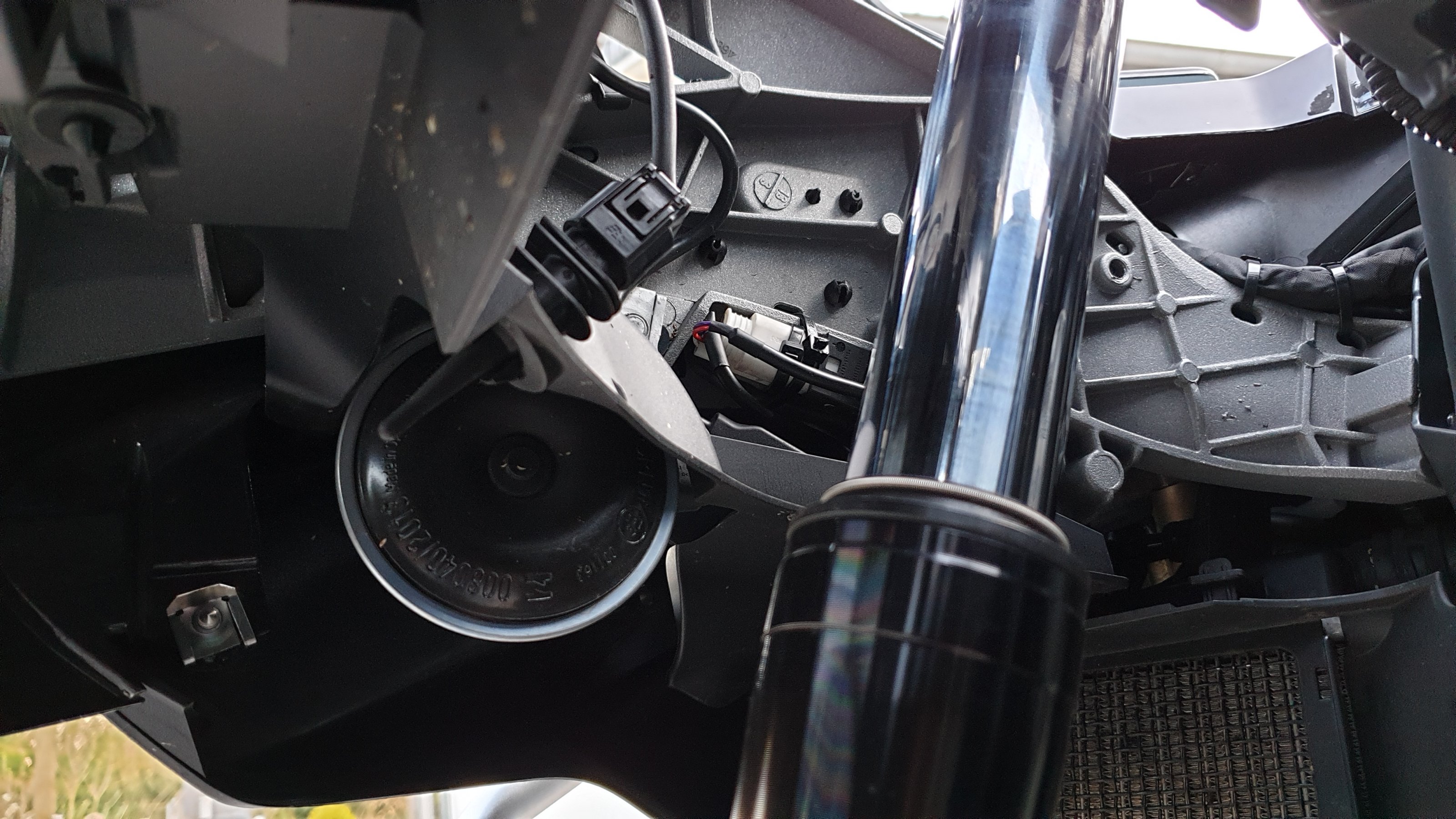

Hier zu sehen.
Es sind zwei Stecker. einer ist angeschlossen der andere hat eine Blindkappe.
