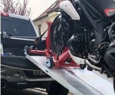

Diskutiere Transport Verladehilfe im R 1200 GS LC und R 1200 GS Adventure LC Forum im Bereich Motorrad Modelle; Taugt das etwas? Hat jemand Erfahrung gesammelt? https://mc-selfloader.de/ Gruß Manfref

mir scheint, dass das mit 46 cm Breit kippelig ist und die Bilder zeigen doppelte Schienen mit 1 m Breite-
Die schmale Version wird abverkauft, weil sie nix taugt.
Was kostet die gezeigte Version? Allein die Schienen dürften 150 kosten.

Wenn ich auf einen PickUp laden müsste würde ich mir auch etwas überlegen. Das was da zu sehen ist funktioniert m.E. nur bei optimalen Bedingungen.
Bei einem normalen Anhänger lege ich entweder 2 Schienen nebeneinander und laufe auf einer, auf der anderen rollt das Mopped oder ich fahre (bei 46cm Breite allemal) kurzerhand rauf.
Wenn jemand professionell transportiert und auch verunfallte Fahrzeuge verlädt, dann sind Hilfsmittel nicht schlecht.

...das System hatte ich mir auch mal angesehen - ist für mich aber ausgefallen da ich die GSA in meinen Bus nur reinkriege wenn die Kiste vorne ganz nieder ist, habe mir dann was ähnliches fürs Hinterrad gebaut aus einem ConStand - bei einem Anhänger und zu dem Preis vermutlich nicht schlecht / ein Komfortgewinn.
Aber der eigentliche Knackpunkt ist meiner Meinung nach eh weniger das seitliche ausbalancieren, als das hochbringen.

Das Aufladen wird mit dem Alter nicht besser und solche filigranen Helferlein machen das Aufladen nicht besser.
Das Wägelchen bekommst Du so nicht über die Kante ohne das es klemmt und kippelig wird

grundsätzlich halte ich die Idee mt Winde und in dem Wägelchen fixierten Vorderrad net schlecht. Allein der Preis für einen umgefrickelten Constand halte ich für etwas zu hoch, ebenso stört mich die Kippgefahr wenn das Vorderrad über die Kante-Rampe-Hänger rollt.
Ich komme alleine prima mit der Kombi aus zwei stabilen rutschfesten Rampen in 35 cm Breite und stabil abgestütztem Anhänger klar.
Für sehr wichtig halte ich zum Einen eine zweite Rampe und zum Anderen einen stabil abgestützten Hänger.
