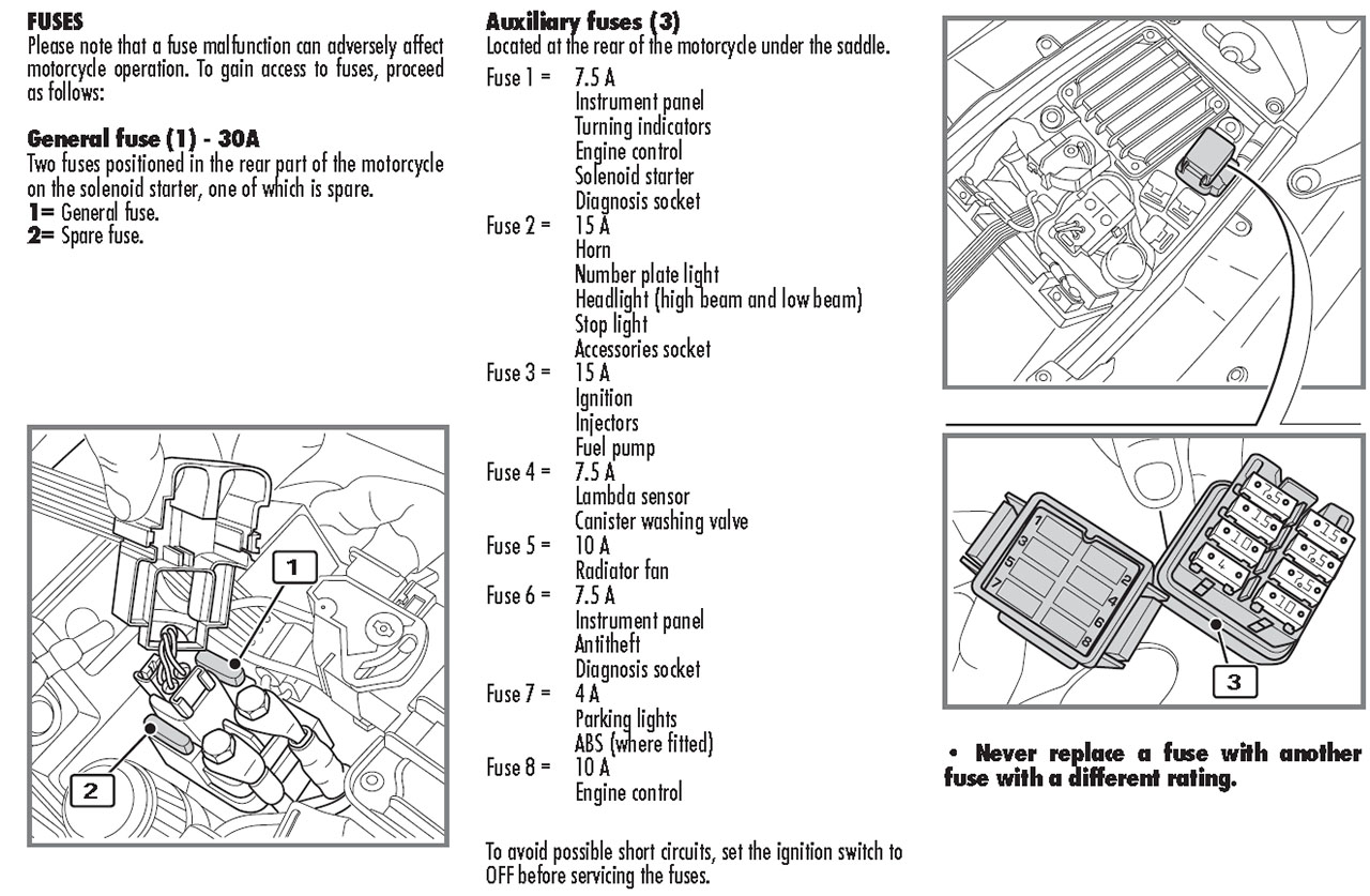

Gerade die Sicherungen geprüft. Eine 15A Sicherung ist durch. Danke schön erstmal. Ich tausche die nachher, wenn ich eine neue geholt habe und melde mich dann.

Ja genau. Aber das Problem muss etwas anderes sein. Habe zur Probe die 15er vom Scheinwerfer reingesetzt und die war auch gleich durch

...auf dem Stromkreis hängt ja nicht viel...
Ich würde mit dem Multimeter gegen Masse messen und dann die einzelnen Verbraucher abstecken (Benzinpumpe,...) und schauen ob der Kurzschluss verschwindet.
Ich meine mal irgendwo gelesen zu haben (Amiforum?) das es eine Serie Benzinpumpen bei der TR650 gab die Probleme machten...
Die Benzinpumpe war leicht zu testen, die ist es nicht.
Ich werde heute Abend und morgen vormittag mal das moped weiter auseinander bauen und nach dem Kabelbaum schauen. Bzw die Zündung und Einspritzung testen
