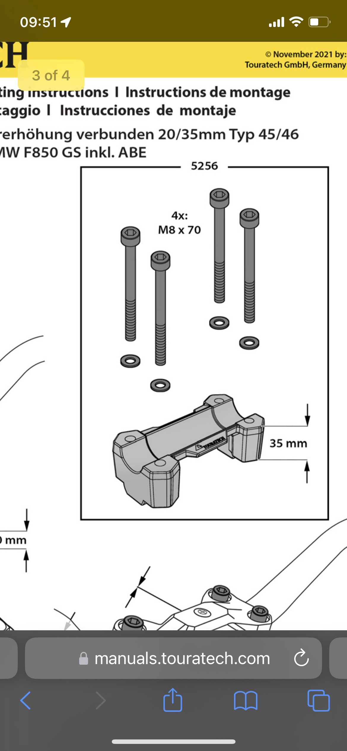

Diskutiere Touratech Lenkererhöhung 35mm im F 750 GS und F 850 GS Forum im Bereich Motorrad Modelle; Hallo zusammen, Ich habe mir nun von Touratech die Lenkererhöhung 35mm für meine f850gs gekauft. Nun will ich sie anbauen und frage mich mit wie...

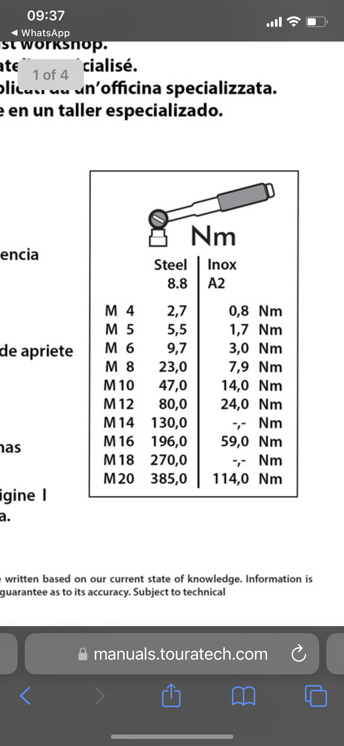

Wenn ich das richtig interpretiere, dann hast Du 4 M8er Schrauben, für die in der ersten Tabelle 23 Nm angegeben sind.
westi677
westi677
24.03.2022
1.882
Da steht was anderes, wichtiges auf Seite 3:
According to Manufacturers Specifications.
Also wie es der Hersteller vorgibt.
Schau mal im verbotenen Buch…
mxritzzz
16.06.2022
27
In das manual vom bike habe ich schon geschaut.. da finde ich gar nichts.. und die wunderlich lenkererhöhung ist keine 35mm sondern ich glaube nur 20mm..
mxritzzz
16.06.2022
27
Ich habe gerade bei dem Hersteller angerufen, sie haben eine technische Hotline & super Support! Der Herr hat es mir sehr gut erklärt & 23NM ist die richtige Antwort. Danke für euren support :)
