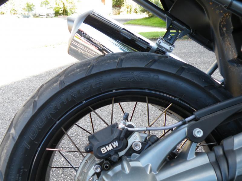

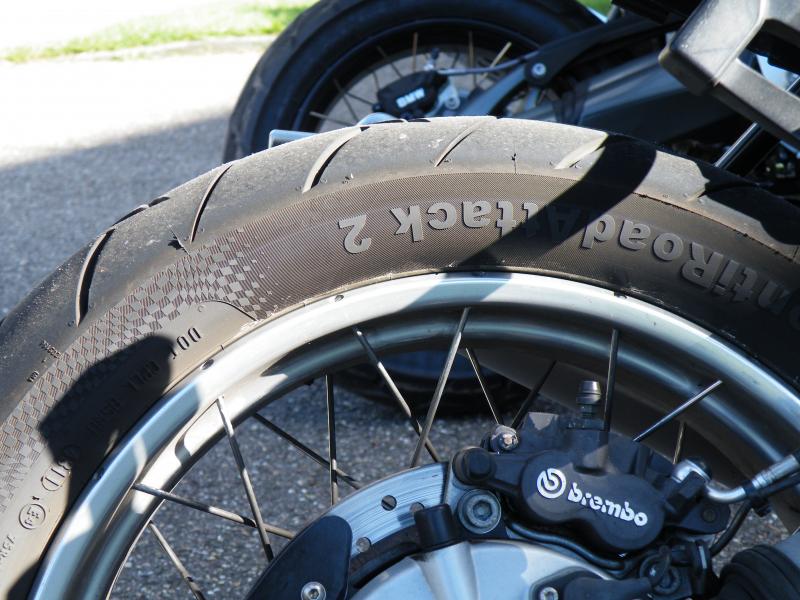

....es ist wie Schlonz sagt - der Metzeler EXP hat eine ganz andere Rundung als z.B. der Conti Road Attack 2 - dieser ist mehr ein Supersportlerreifen und deshalb breiter - der EXP ist runder und Einiges steiler an der Seite, was dann auch das kippen bei extremen Schräglagen begründet.
Hab den Conti auf meiner GS1150 und den Metzeler auf meiner 1200TB, welche ich seit Samstag habe. Am Conti ist kein bis minimaler Angststreifen - am Metzeler siehst es recht breit dagegen aus obwohl er mitterweile nach erst 360km auf dem Motorrad auch schon gut gedrückt werden kann - wobei der unterschiedliche Federweg - somit auch unterschiedliche Höhe der beiden Bikes sicher auch noch eine Rolle spielen.
Auf meinen Sportlern und einem runden Kurs gab nie einen Angststreifen also scheidet das Problem schon mal aus - ich denke es ist einfach die unterschiedliche Bauweise der Reifen
