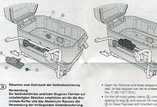

Alternativ könntest du ja die original Geländeverstärkung montieren, dann kannst du das Topcase wenigstens nicht verlieren.
@Max, hast Du evtl. mehr Details dazu für mich. Klingt ja interessant und ich wusste bis Dato nicht einmal, dass es so was überhaupt gibt.

Also die Niete können eigentlich nur durch zu viel Zug auf das Schoß über die Zeit nachgeben. Da hast Du vielleicht hinten den schwarzen Bügel nicht richtig eingeklinkt, oder nach oben geklappt. Mußtest Du beim verschließen viel Kraft aufwenden?
Die von Max angesprochene Geländesicherung hatten wir schon mal:
http://www.gs-forum.eu/showthread.php?t=4559&page=2&highlight=premiere
Technische Einbauanleitung:
http://www.gs-forum.eu/attachment.php?attachmentid=863&d=1112732049

Danke für den Hinweis mit der Geländesicherung. Werde mir das Teil mal besorgen und sicherheitshalber anbauen.

Die Teilenummer der o.a. Gelaendesicherung fuer das 1150er GSA Topcase (und Koffer) ist 71 60 7 677 976 (in 2006 kostete diese 25,-/Stueck) .
