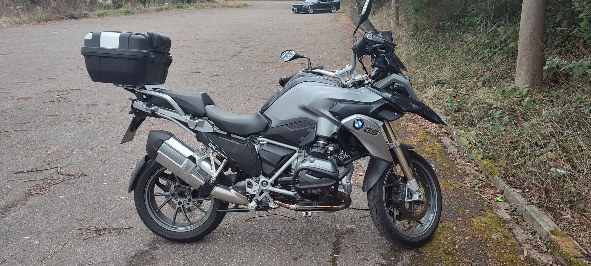

Makes2068
Makes2068
26.07.2020
919
im Badnerland
R1200GS LC (Bj 2013)

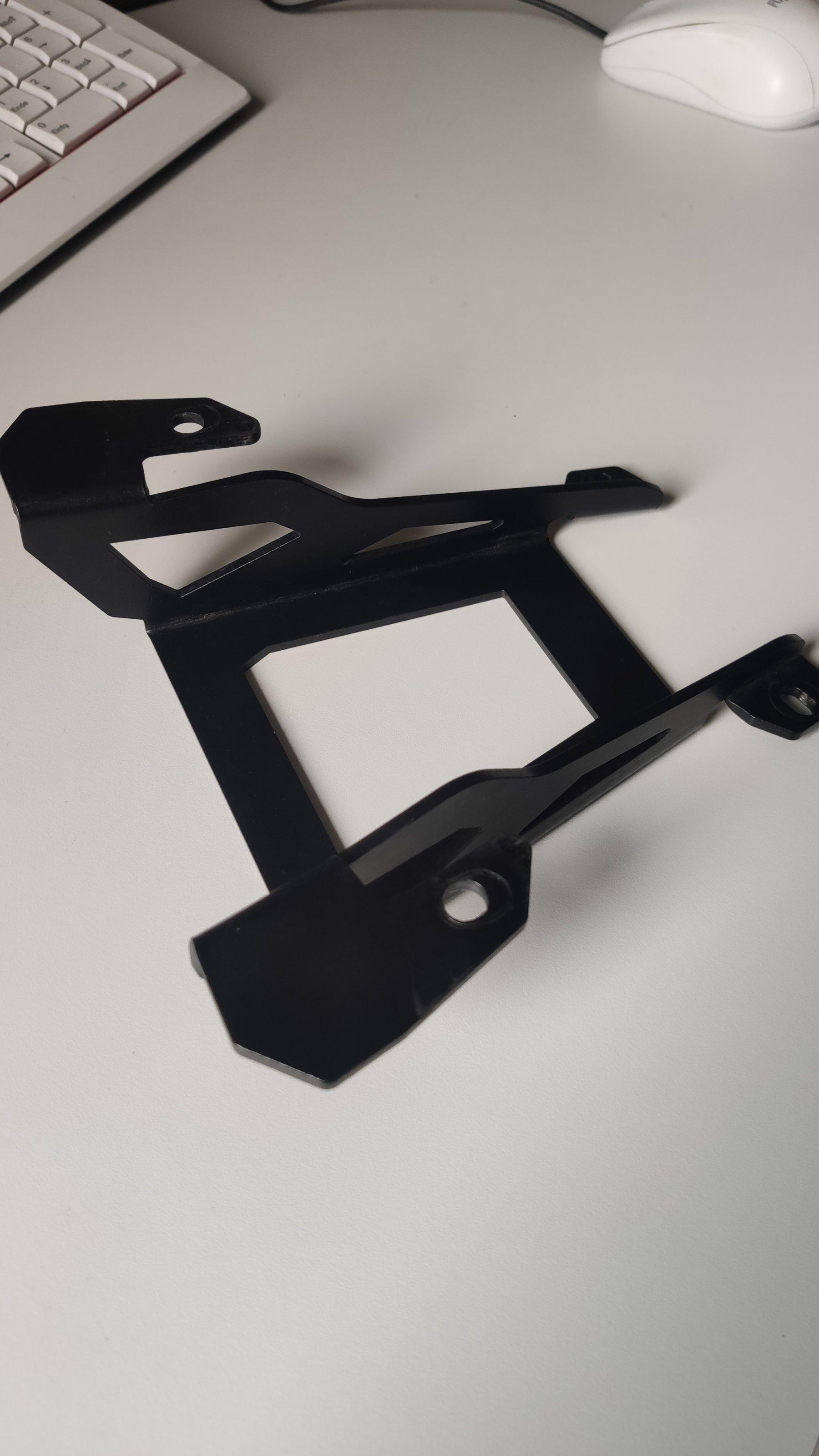

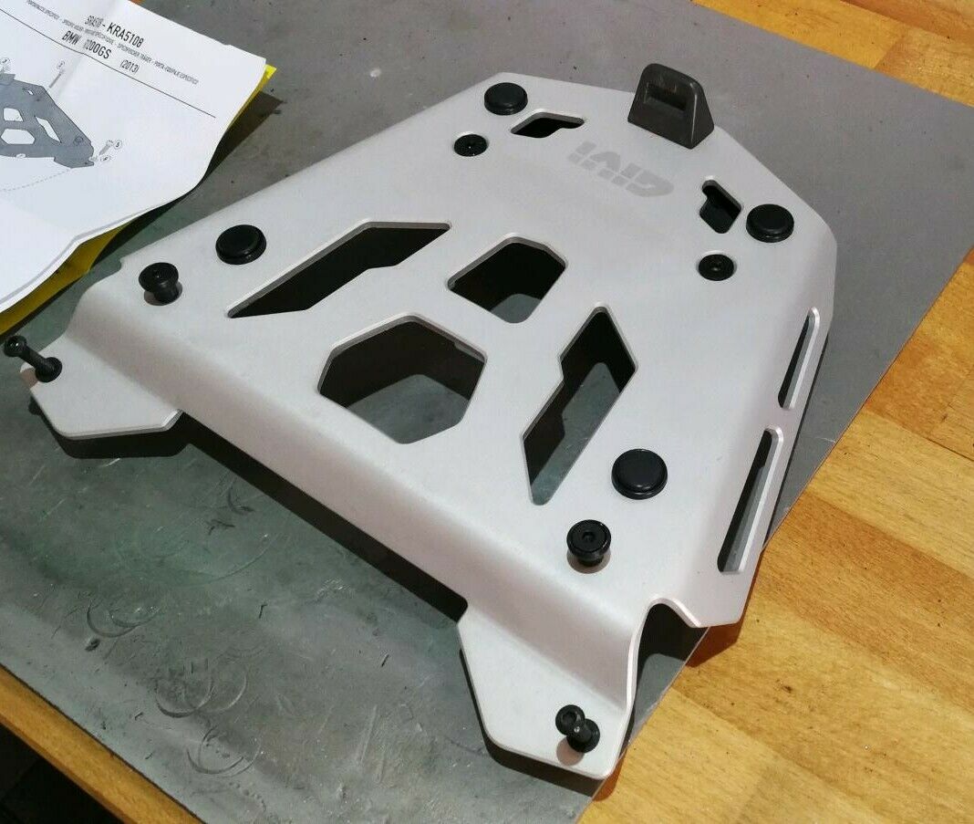

GIVI Platte 5108
inkl. Verstärkung:
Ergebnis mit Trekker 52 - da passen zwei Helme rein ;-)

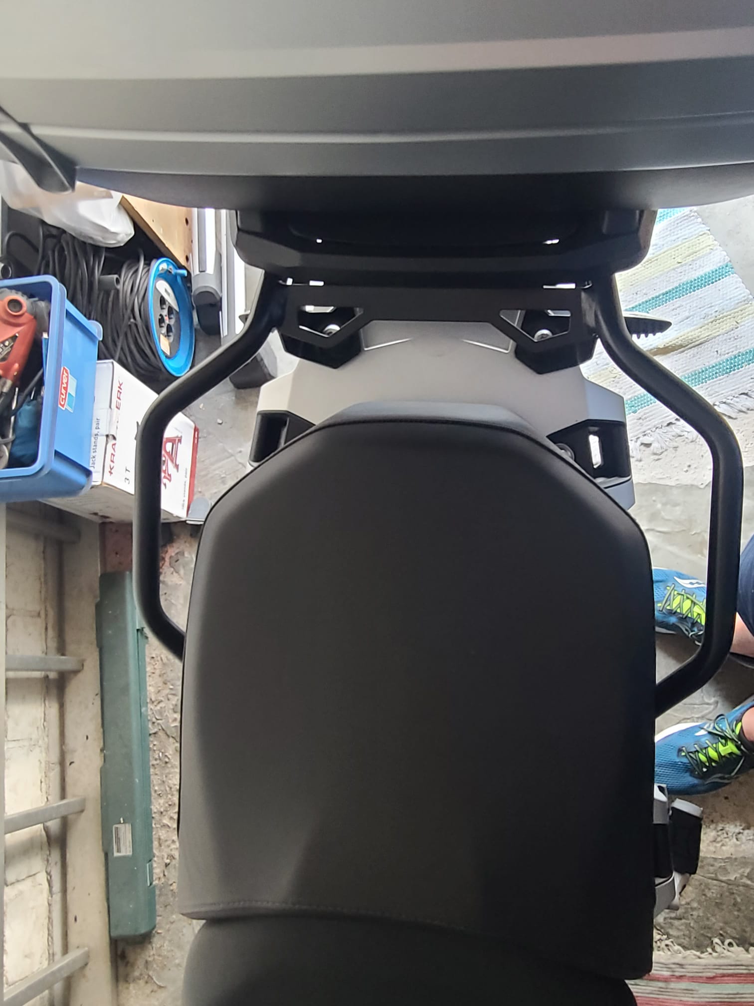

Habe mir die GIVI UNI-ADAPTERPLATTE MONOKEY bestellt und einen K51 Adventure Träger in schwarz - gefällt mir sehr gut an meinem Moped.
Wie Du es beschrieben hast, lässt sich diese Platte super nach hinten schieben (jetzt 11cm Platz zwischen Topcase-Bodenseite und Oberkante hinten am Soziasitz - wow!).
Danke für Deinen Tipp, da ist mir viel Suchen, Recherchieren und Ausprobieren erspart geblieben; das ist genau das, was wir brauchten und haben wollten.
Das sollte nun für 2 Brust- und 2 Rückenprotektoren passen (Probefahrt folgt).

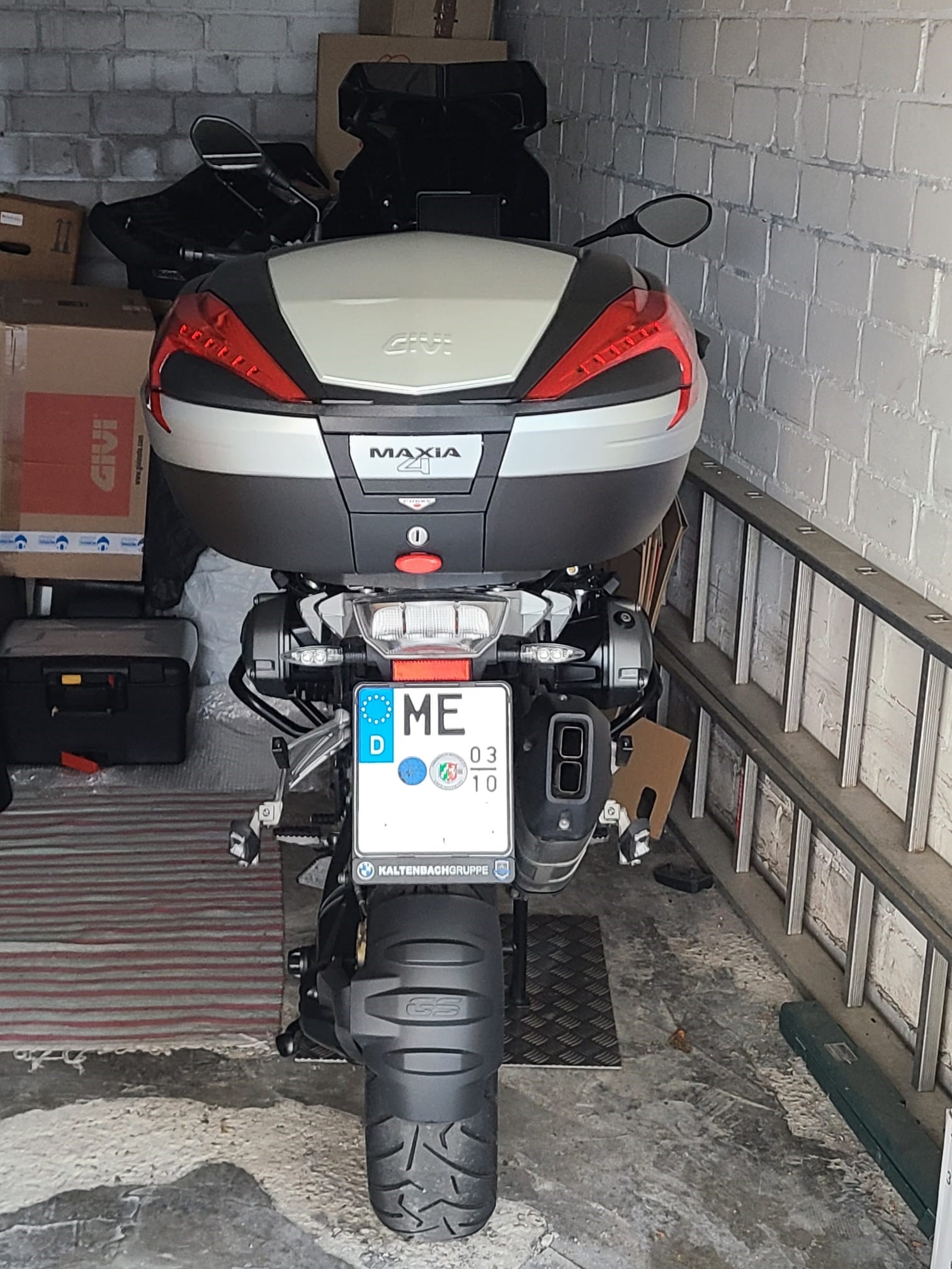

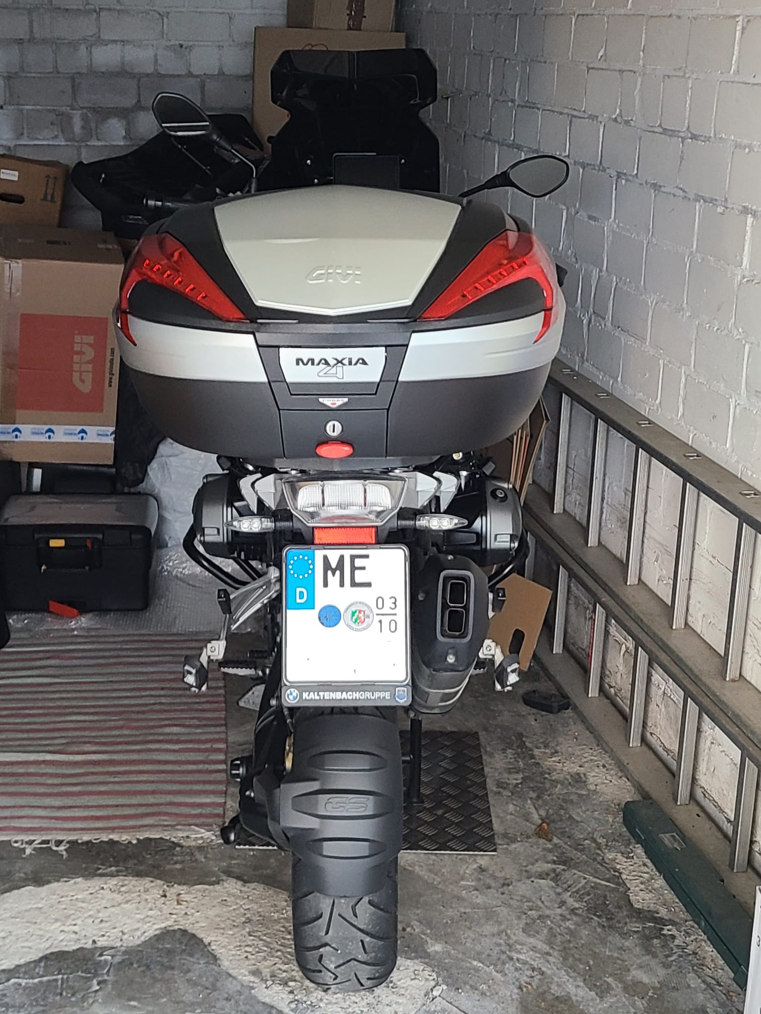

Uns war die Auffälligkeit von hinten zu gering, deshalb habe ich zu einem GIVI TOPCASE MAXIA V56N SCHWARZ/ROT, 56 LITER (mit roten Reflektoren nach hinten) gegriffen, da gehen auch 2 Helme rein.
Danke für Deinen Tipp (eine tolle Kombi - passt super zu Deinem Motorrad).
Und zum guten Schluss der Schrauberei hatte ich das gleiche Problem mit dem Arretieren des Givi Topcases auf der Grundplatte (wie hier im Forum schon beschrieben) und habe dann die hinteren beiden Gummipuffer vorsichtig raus gezogen und entfernt. Das Topcase sitzt trotz den fehlenden Puffern stramm und klappert nach erster, alleiniger Probefahrt nicht.
Mal schauen, ob es diese Puffer als Ersatzteil gibt (wegen der Optik), dann mache ich einen "Abschleif versuch", um die Puffer von Originalhöhe 5mm auf Minimumhöhe 3mm (zwecks Überstand aus der Vertiefung der montierten Monokey- Platte), so dass noch eine leichte Dämpfung vorhanden sein sollte.
Jetzt recherchiere ich noch wegen einem passenden Rückenpolster für meine Sozia, das zum Topcase passende Polster wurde in mehreren Bewertungen als sehr hart und groß und drückend am Rücken der Sozia beschrieben.
Im Anhang noch 2 Fotos (noch ohne Rückenpolster)
