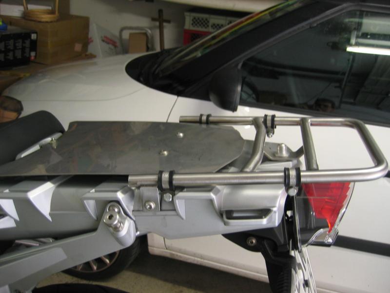

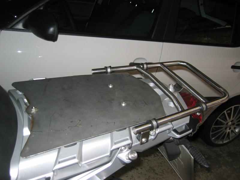

schau mal
Hallo Sven,
schau mal (ist noch im BETA-Stadium), hab ich allerdings aus einem andern Grund gebaut:
Zum einen stört mich der Gepäckbrückenhöcker, zum anderen funktioniert die ADV-Gepäckbrücke nicht mit den Variokoffern. Das Ding ist so konstruiert, das ich damit jetzt die Variokoffer fahren kann.
Viele Grüße vom
wehretaler

Hallo Sven,
Viele Grüße vom
wehretaler
Hallo Wehretaler,
hast Du für deine Lösung einen ADV Träger umgebaut bzw. abgetrennt? Und passt mit Deiner Lösung auch ein Vario Topcase auf dem Sozius Sitz?
