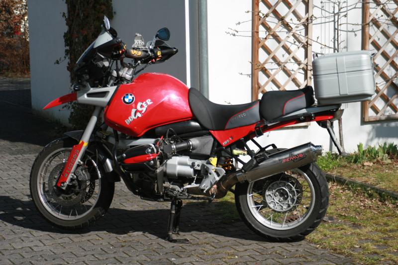

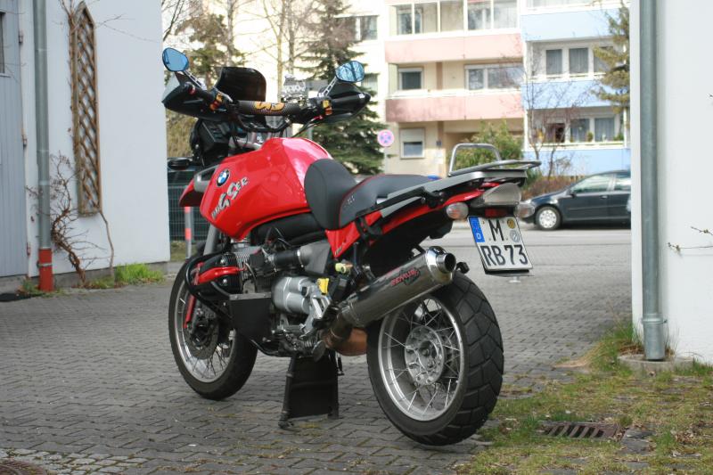

Hallo Tokay,
hier ein Bild mit Topcase Gobi und nur der Träger, den du mit einem Zubehörteil als Gepäckträger für eine Rolle vergrößern kannst.
Topcase 1150GS
