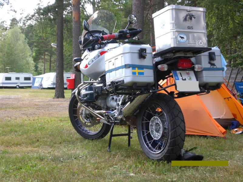

Die Grundplatte von GIVI wird nach hinten hin mit zwei Haltern abgestützt. Das hält.
hab den großen Koffer von GIVI dran.

Ja die, Obs mit original Seitenkoffer geht weiß ich nicht, denk aber mal schon. Ich werd Morgen meine TT Koffer bekommen. da die Orig. nicht viel anders sein werden, wirds wohl gehn.
Hab nochmal nachgesehn, ist der SR 689

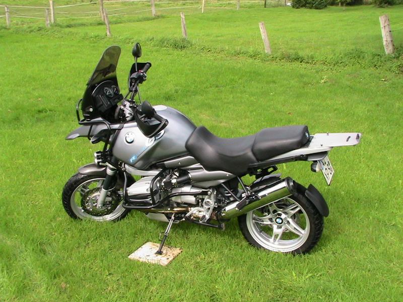

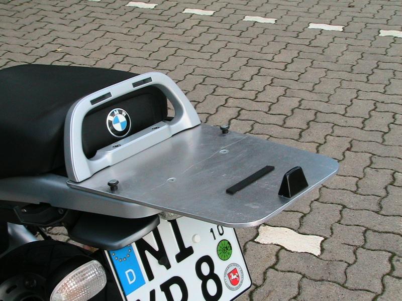

Hallo Rene,
hatte mir für meine 1150er eine Trägerplatte aus massivem Alu geschnitten - ultrastabil , und passte mit 52 Liter Topcase von Kappa ( baugleich Givi ) und original Koffern.
Hab ich noch irgenwo rumliegen , bei Interresse einfach melden.
LG

Hi
Das hab' ich genauso gelöst wie Ralf (RIB). Nur ist meine Platte etwas dicker (lag grad' herum), hat dafür einige grosse Durchbrüche und der Beifahrer-Henkel liegt im Keller
