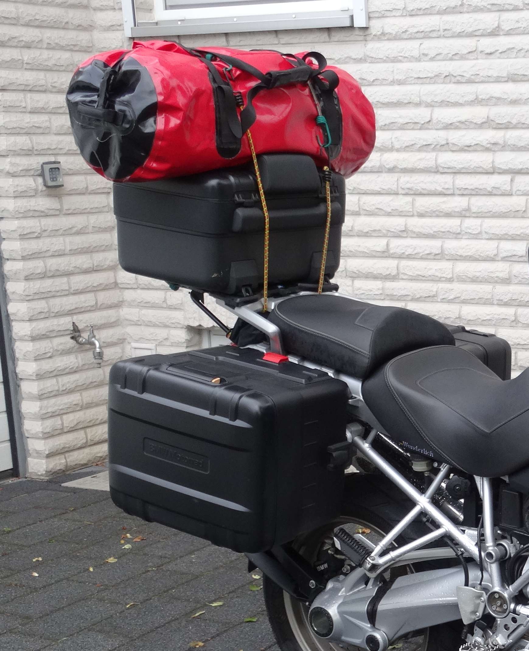

Hallo zusammen,
im September 2014 möchte ich eine Rundreise nach Schottland mit meiner Sozia machen.:o
Ich möchte dazu eine kleine Gepäckrolle auf mein Top Case anbringen, um schnell an die Regenkombis zu gelangen :rolleyes:
Die Rolle wollte ich mit einen Spanngurt von Touratech befestigen,
Rokstraps Strap It? Pack Adjustable *grün* 30-106 cm 2 St. mit Schlaufen - Zubehör - Gepäck - Fahrzeugausstattung | Touratech AG
jedoch so, dass ich trotzdem nicht jedesmal
die Gurte abbasteln muss, wenn ich an den anderen Inhalt vom Top Case heran möchte.
Ich bräuchte also so etwas wie eine Halterung auf der Alu-Verkleidung des Vario Cases.
Hab Ihr Ideen ???:rolleyes::rolleyes::rolleyes:
Bitte um keine Beträge Betreff Umfang des Gepäcks etc. ( Pack halt nur Drei Boxershorts ein dann hat mehr Platz:mad: )
Ich hab schon die eine oder andere Tour hinter mir jedoch keine Rundreise über Drei Wochen.

Ich würde einfach paar Ösen an den topcase Deckel schrauben.
Jochen
Snake28
20.03.2012
1.447
R 1250 GS Adventure - Triple Black, Bj. 2024 in Vollausstattung
Die Lösung finde ich gut, allerdings geht es dann nur ohne Sozia, da die Griffe das "Durchladen" offensichtlich nur i.R. Sitzbank zulassen.
Oder andere nehmen und längs draufmachen...

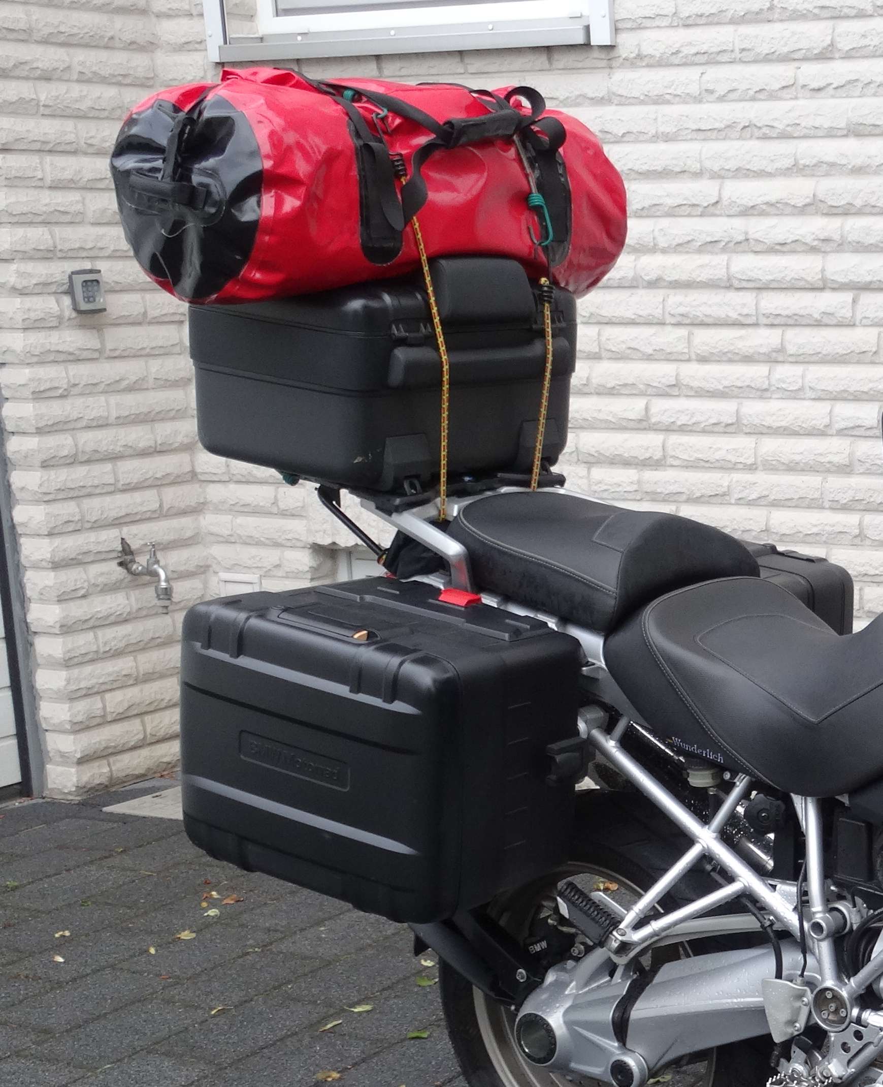

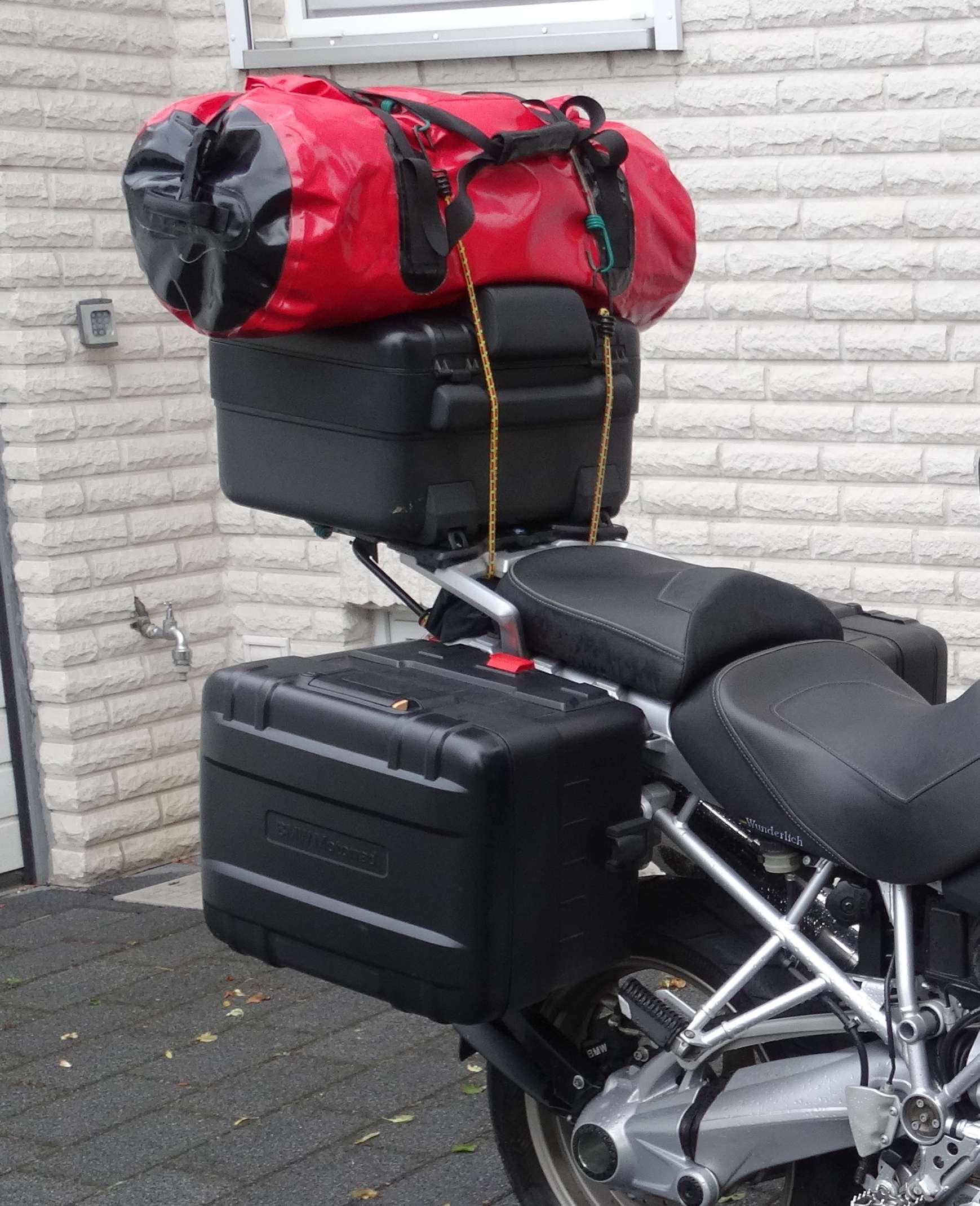

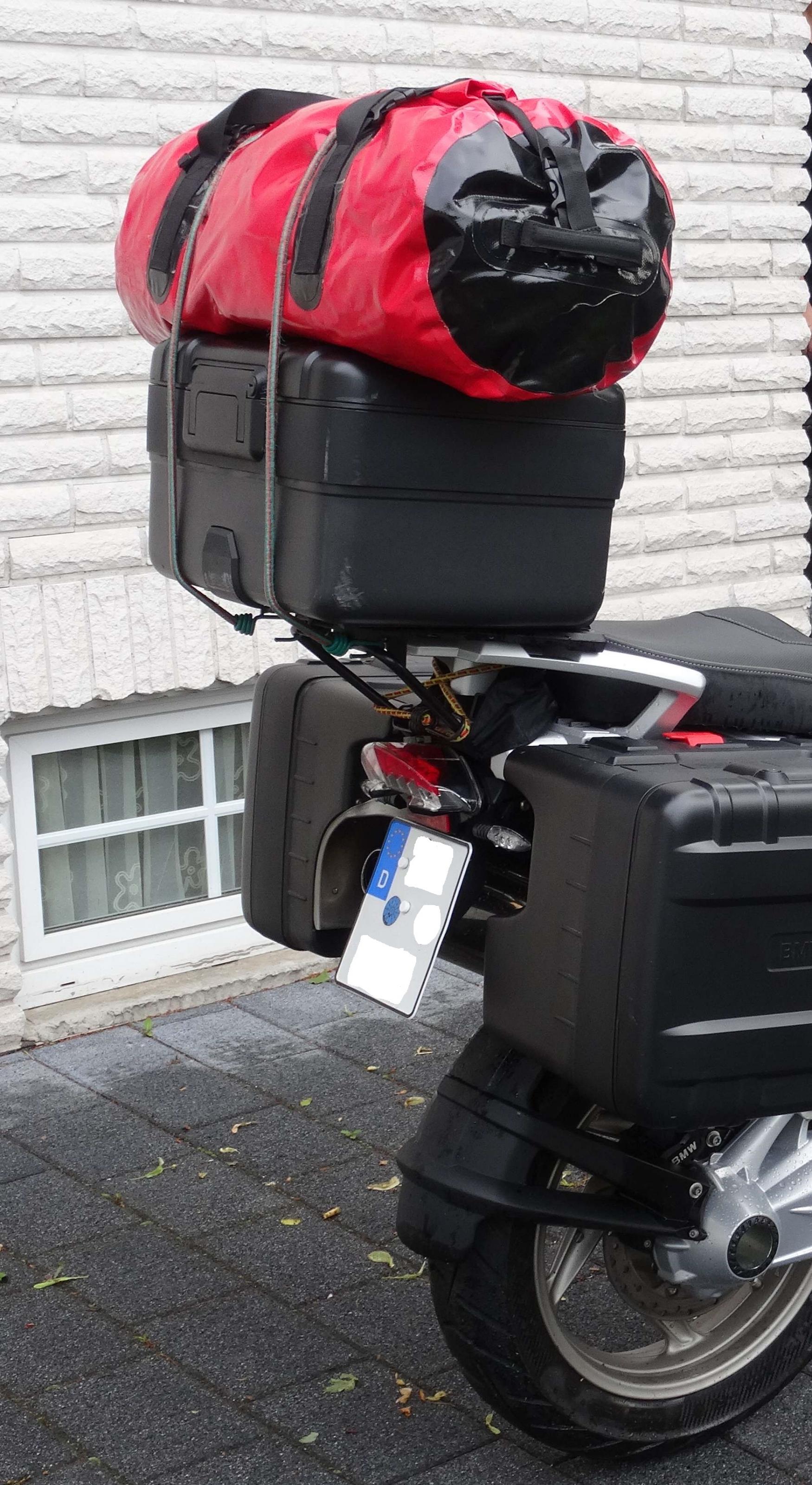

Für mich persönlich tut es auch eine einfache Variante (s.u.) ...
Ich war gerade 2 Wochen in Schottland zu Zweit unterwegs (4370 Km!). Abens die "Spanngute" ab und morgens wieder drauf ist echt kein Ding! Da die Packrolle bei mir aus Gummi ist, verrutscht auch nichts. Hat letztes Jahr zum Gardasee auch 1A funktioniert! Nie verloren oder gewackelt.

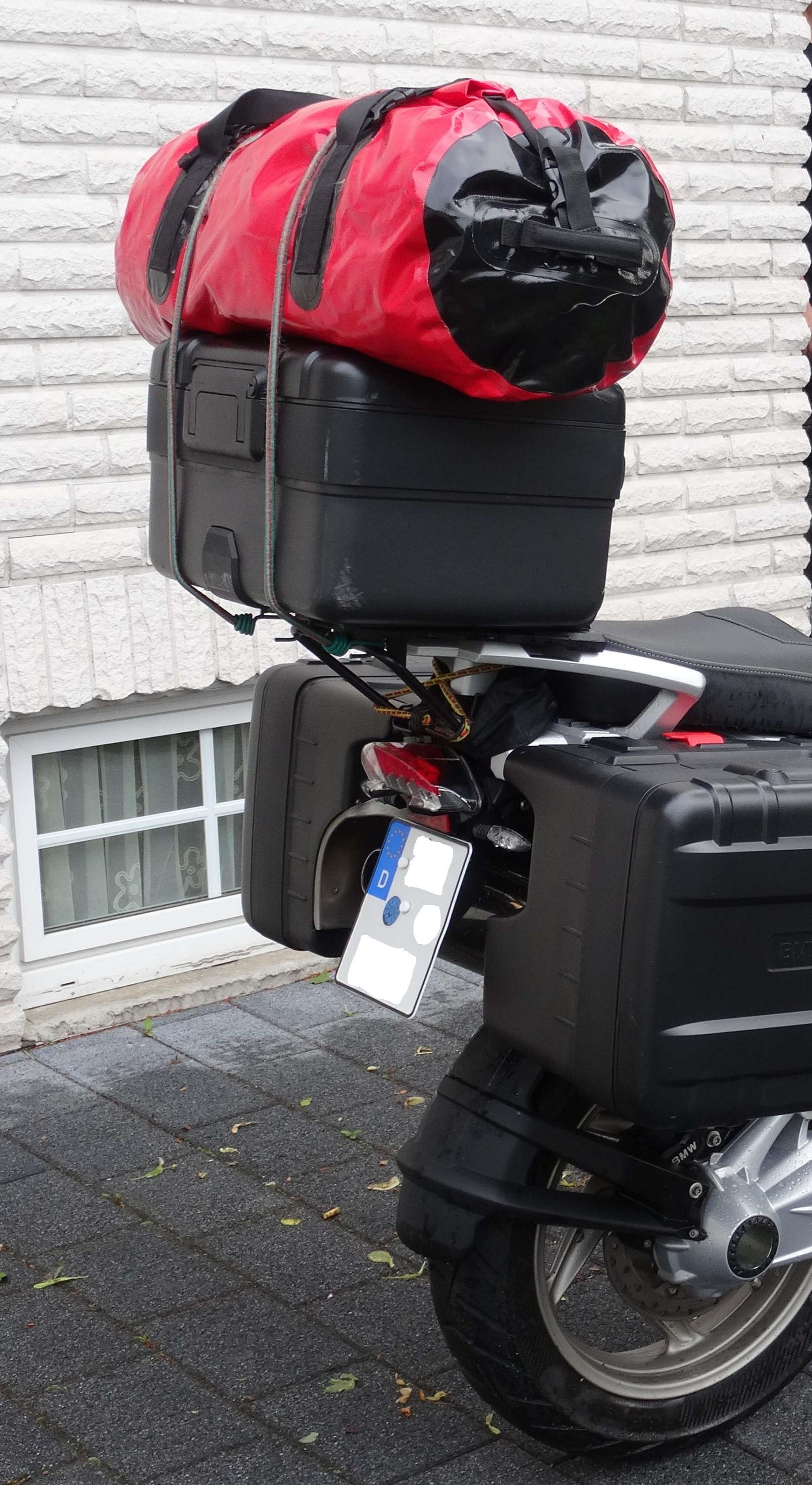

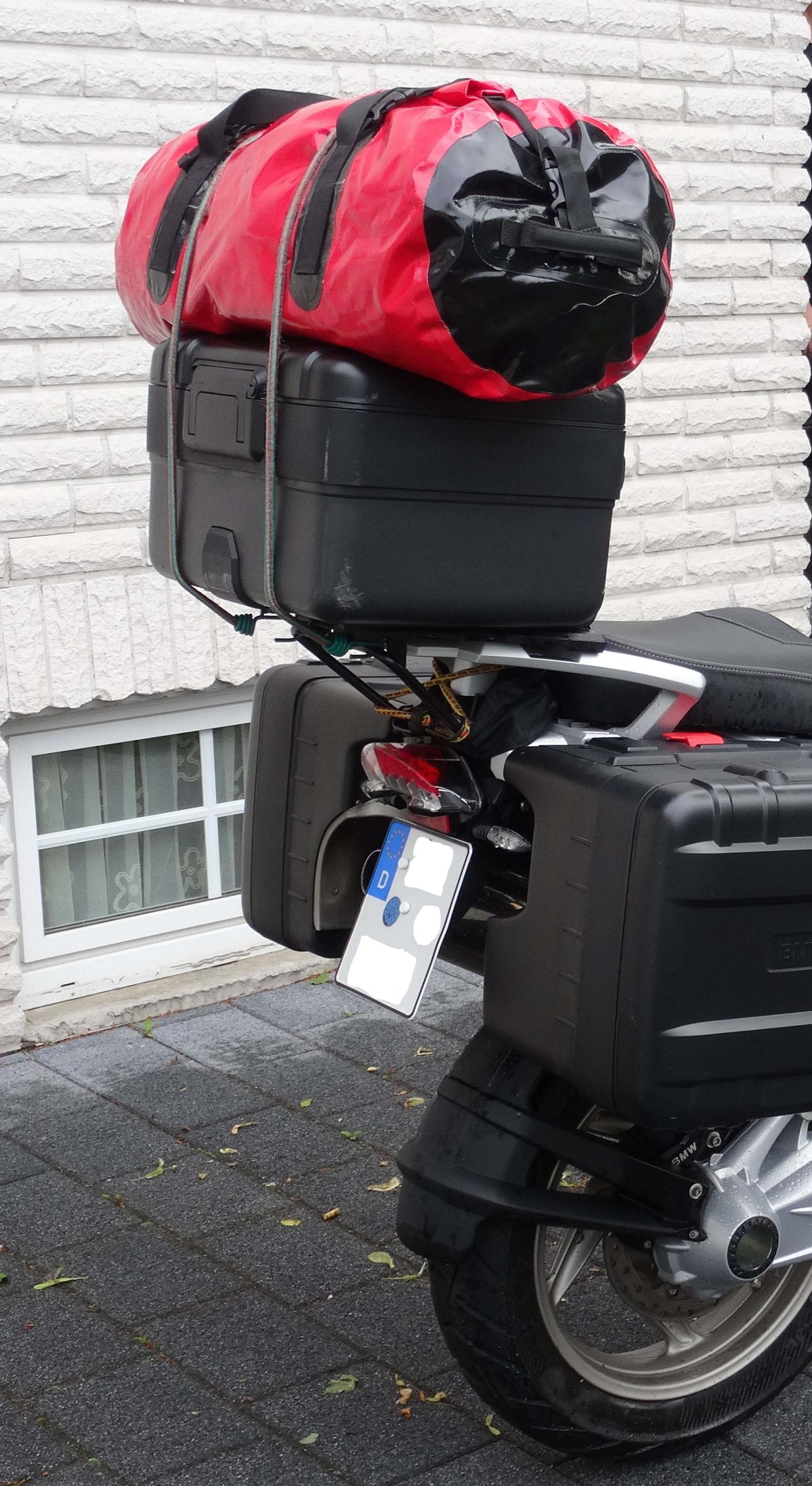

Snake28
Anhang anzeigen 136141Anhang anzeigen 136142
Sag' mal: Hast Du ein F800/F700/F650er Topase auf die 12er GS bekommen? Wenn ja, wie funktioniert die Adaptation auf der Gepäckbrücke der GS? Ich dachte immer bzw. mir sagte die Berliner NL, daß das 800er Topcase nicht auf die 12er GS gebracht werden kann...
freshman
Nachdem die blöden Alublenden ewig zerbeult und unansehnlich waren, habe ich die Deckel gegen die der 650/700/800er getauscht. Die Koffer sind die der 12er. Komplett schwarz gefallen sie mir persönlich besser.

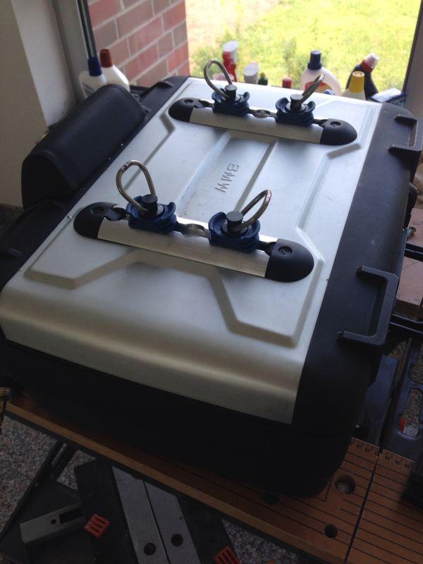

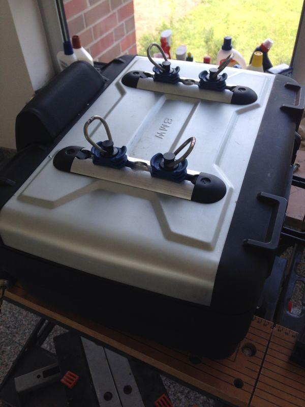

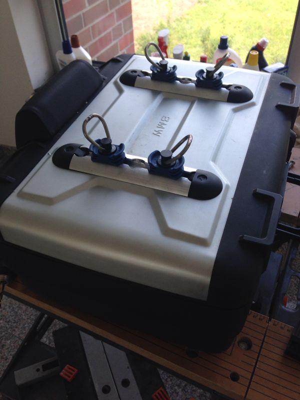

So:schrei: ich hab mir was ausgedacht ....
Danke euch:f040: für eure Hilfe:motoradsmiley:
Kosten 30 Euronen sind "Airline Schienen "

Wenn man die "ösen" da aus den Schienen entfernen kann sieht das bei "nichtbenutzung" ziemlich gut aus. Tolle Idee!
Gefällt mir.

Die Ösen sind natürlich zu entfernen ...
Es sind Air-Line schienen ..........diese Schienen kommen aus der Luftfahrt und haben
jetzt Einzug in die LKW/ PKW Branche gehalten zweck Landessicherung
der vorteil an diesen Schienen ist das man Div. Ösen, Karabiner etc. aufstecken könnte.
Also für jede Landung das Richte Steck-Modul.:rolleyes:
Hallo
bei dem vielen Lob hier mal das Gegenteil.
Diese Lösung würde mir nie gefallen, an jeder Ecke ein kleiner Bügel (z.B. von Ikea)
wäre unauffälliger und schöner gewesen.

Von der Optik mal abgesehen: die Ösen (welche auch immer) befinden sich ziemlich weit "innerhalb" des Deckels, für ein Verzurren von was auch immer wäre es aber besser, die Befestigungspunkte liegen möglichst weit aussen. Wenn ich mir zum Beispiel auf dem Bild die 4 Ösen anschaue, und mir dann vorstelle wie da eine Gepäckrolle verzurrt wird, wird die nicht fest sitzen, sondern nach vorne und hinten wackeln.
