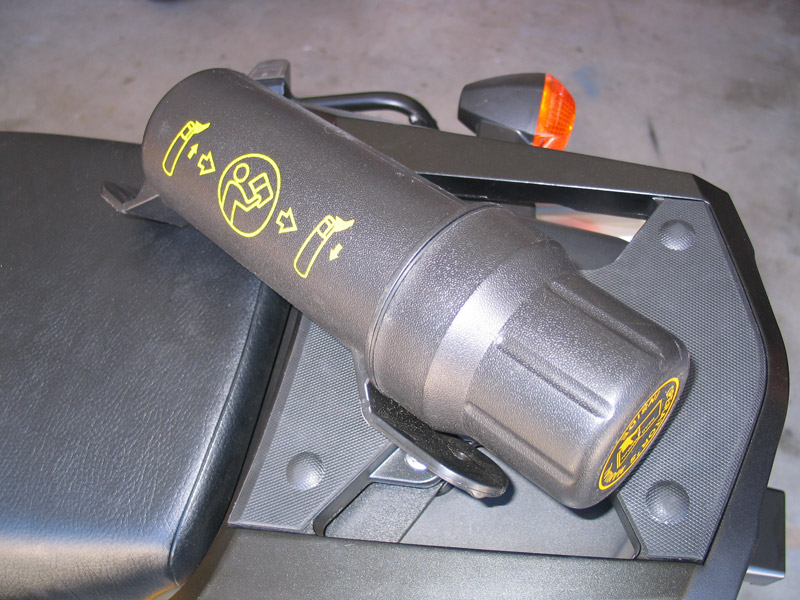

.. nachdem ich nach langen Regenfahrten immer Wasser in der Tooltube hatte tube1vv0.jpg
habe ich die mal komplett mit Wasser vollgemacht, und handfest zugeschraubt - es lief dann an der Dichtung entlang raus (die Dichtung ist also viel zu hart und unflexibel ..)
Im freundlichen, gut sortierten Sanitär Fachhandel gibts es aber eine 75mm Dichtung (O- ring - ca 3 - 4mm dick), Kosten ca 1 €, die sich gut auf die 90mm der Tube dehnen lässt - damit ist sie dann nun dicht :)
