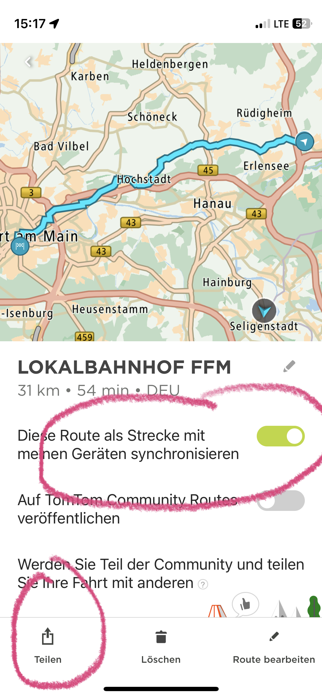

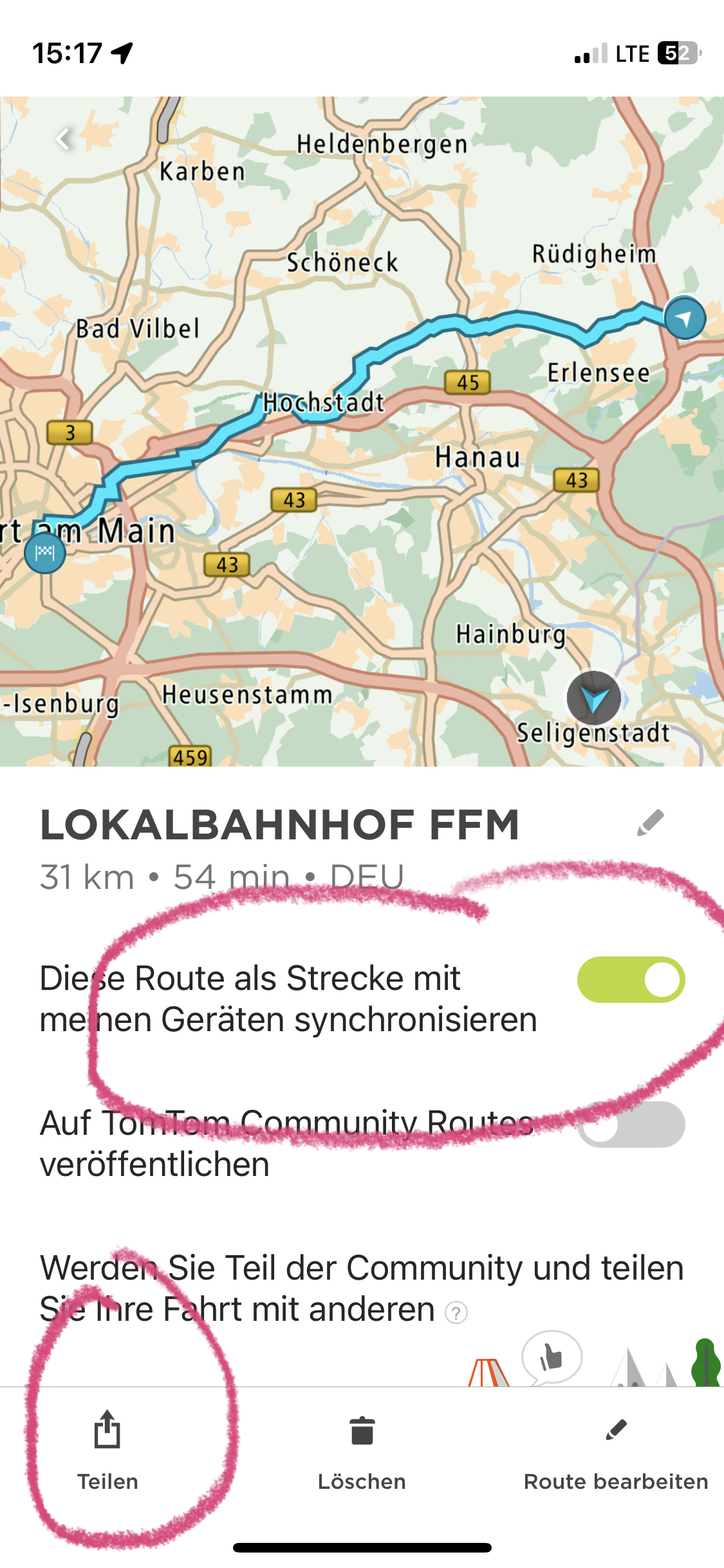

Genau so mache ich es seit Jahren. Funktionierte sehr Gut, bis es Mal ein Update Apple oder TT gab, ging der Übertrag von MD zu TT nicht mehr.
Lösung: Es muss immer beim Start/Ziel muss immer eine Adresse stehen.
Beispiel: Man sitzt Abends zu Hause oder Unterwegs, plant eine Route mit dem Apple Endgerät, nimmt MD immer die aktuelle Position als Startpunkt. Das ist selten eine Adresse. 🙁
