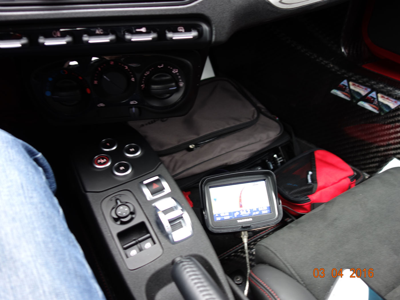

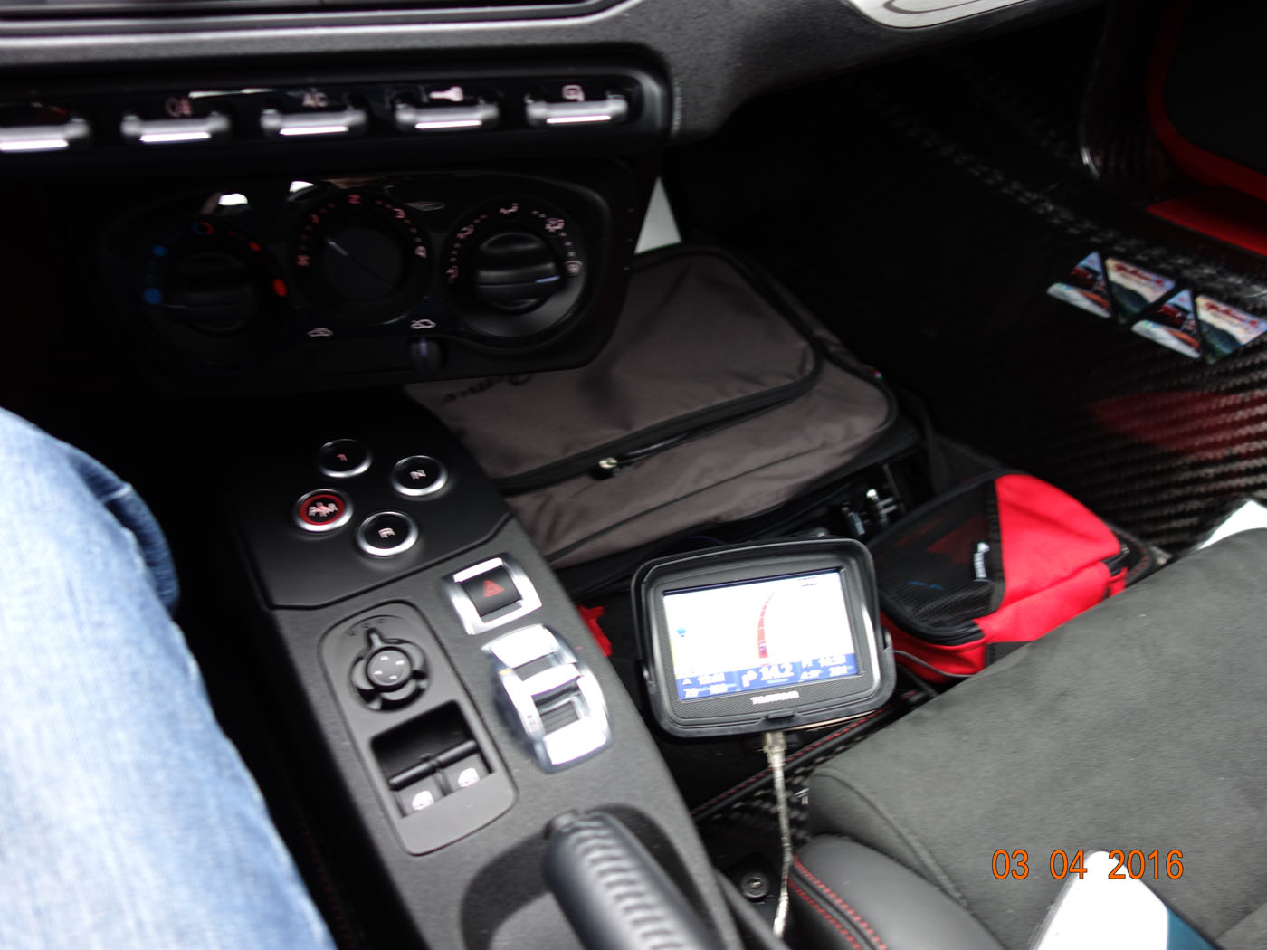

CaptainSlow
CaptainSlow
07.10.2015
116
V85TT, 996 S
Ich habe nur so eine Passivhalterung drin. Das Autoradio hat aber Bluetooth - vielleicht finden die beiden sich.
Danke!!!
