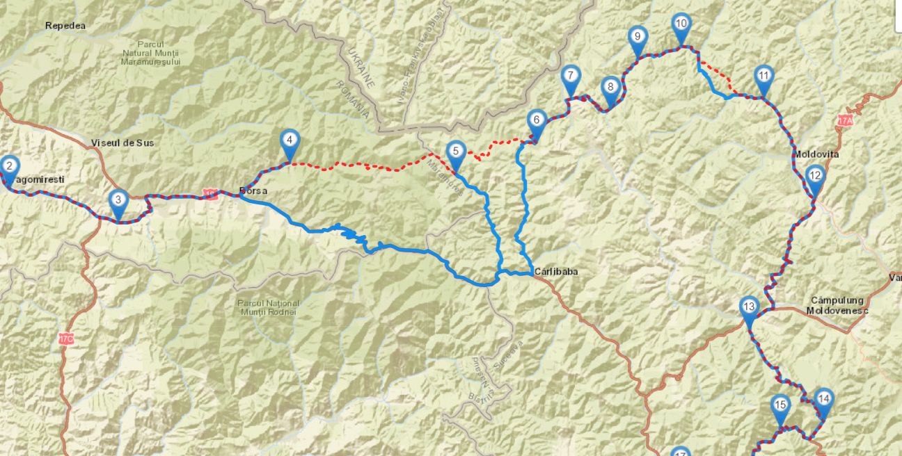

im kurviger sieht man die unterschiede zwischen track (rote strichel) und der route recht gut
ich würde deshalb soweit aufteilen dass ich immer auf blau (route) komme und bei der roten dann einen separaten track mache
damit wäre auch ein "strassen notlösung" möglich, falls es offroad einfach zu "schlammig" wird und eventuell unpassierbar.

hier sieht man z.b. bei 36:00, dass das auch ohne strasse ist :
