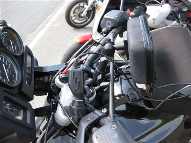

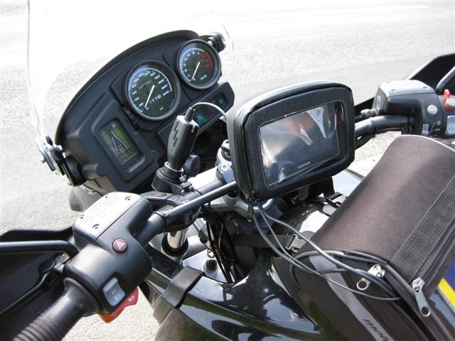

ich habe ein XLT, zu 1: jo, geht auf der GS, allerdings vergiss den Tankrucksack, ich benutze eine HAMA Halterung, geht super!
Zu 2: geht, ich benutze von Garmin das MapSource und wandle die Dateien in die TOMTOM Dateien.
Zu 3: Das One XL hat einen grossen Nachteil, es hat keinen Audio Out, den brauchst Du, es ist entspannter nach Gehör zu fahren, bei Sonne kannst Du nicht viel erkennen!
Ich habe das Audiosignal ausgeführt und habe Plug In Hörer unter dem Helm!
Gruss, Rainer
Gruss, Rainer
Hallo Rainer,
viele Dank für die ausführlichen Infos und deine Fotos sind sehr anschaulich. :)
Ich mache mich jetzt mal bezüglich der Halterung schlau. Kann ja nicht die Welt kosten.
Beste Grüße
Nils
