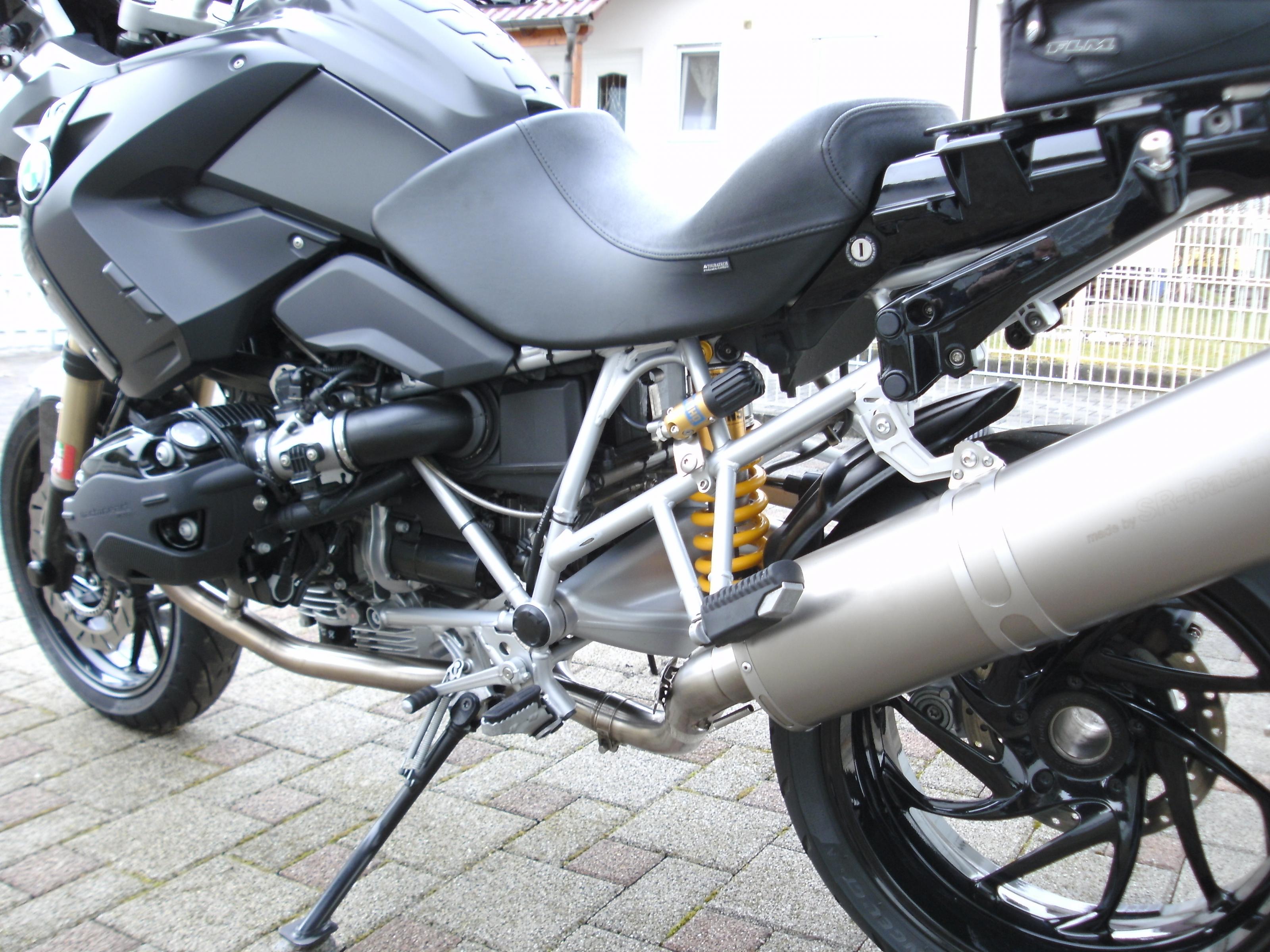

Moin Moin liebe Gemeinde,
mal eine ganz banale Frage......... die Saison geht ja nun so langsam wieder los und da muss ja die GS optisch auch ein bisschen drauf vorbereitet werden:)
Ich habe nen SR-Racing Endtopf aus Titan an meiner MÜ
So im laufe der Zeit kommt natürlich die eine oder andere Gebrauchsspur da dran.
Hat jemand Erfahrung womit man die Titanhülle wieder so richtig hübsch bekommt? Welche Mittel nutzt Ihr so?
Bin für Tips und "Tricks" dankbar.......

WD 40 habe ich auch schon genommen. Auch mit NeverDull probiert
Klar..... man kriegt ihn sauber. Aber so richtig macht mich das noch nicht zufrieden um auch so kleine, ich sage mal. Kratzer etwas besser
weg zu bekommen
Habe schon mal ein wenig gegoogelt. Manche nehmen sogar ganz feines Nassschleifpapier. Aber da habe ich so meine Bedenken.......
Ceranfeldreiniger werde ich mal probieren. Erst mal richtig sauber machen und dann versuchen
Vor allem....... (was ich nicht verstehe), der Vorbesitzer hatte auf dem Topf nen Aufkleber von nem Akra draufgeklebt:confused:
Der Kleber ist zwar runter, aber die Konturen sieht man doch schon relativ deutlich

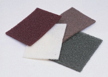

den link zu "Amazon" war nur wegen dem schleifvlies allgemein, habe ich gar nicht mehr drauf geachtet das da die p240 verlinkt:(.
würde mit sehr feinem (wie schon erwähnt 1000) vlies an einer stelle (vill. unterhalb) erst einmal ausprobieren, bei mir hatte es funktioniert da ich das vlies schon mehrere jahre habe kann ich leider nicht mehr sagen was für eine körnung es hat.:)

Also ich habe heute folgendes gemacht.......
Erstmal den Topf sauber gemacht mit wasser usw........, dann wie empfohlen mit caramba eingesprüht um die Teerflecken zu lösen und wegzubekommen, danach mit Edelstahlreiniger, danach mit ganz feiner Stahlwolle und zum Schluss mit WD 40
Und ich finde für mich das Ergebnis ist zufriedenstellend
Durch die Stahlwolle habe ich sogar die Konturen von besagtem Akra Aufkleber weg bekommen
Das war eigentlich so mit mein Hauptanliegen...... (sah einfach Schei..e aus)
Also alles gut.........
