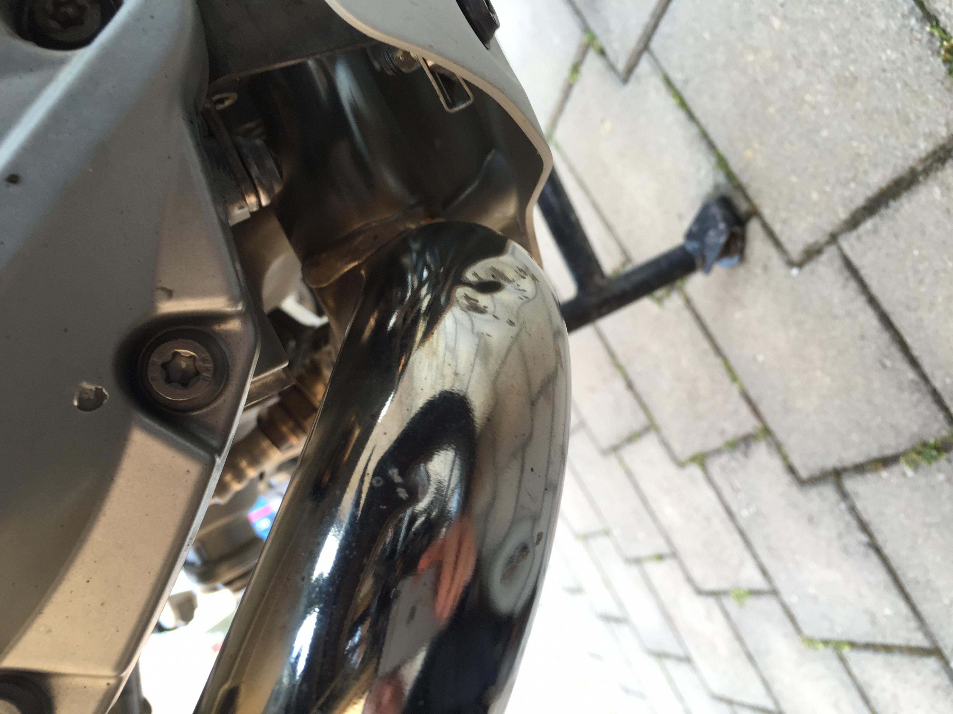

habe hier jede Menge über Wundermittelchen gelesen und habe es heute umgesetzt.
Vorher:
Nachher:
Mit diesem Zeug hier. Es wird mit einem Pinsel aufgetragen. 10 Min. einwirken lassen, danach
mit dem Pinsel die braune Suppe abgewischt und Autosol nachpoliert.
ACHTUNG:
Unbedingt mit Handschuhen arbeiten!! Das Zeug ist ätzend. NUR im Freien arbeiten,
da sich Dämpfe entwickeln. Danach mit Kärcher oder einem scharfen Wasserstrahl die Säure
neutralisieren!
Die Beize darf nicht an Plastikteile oder andere z.b. eloxierte Teile gelangen. Dann ist dort
die Farbe weg.
2 Liter kosten hier in Berlin 22,50 Euro im Fachhandel für Schweißtechnik. Die 2 Liter reichen
vermutlich ein Leben lang.

Bei Louis gibt es OptiGlanz zum Einsprühen. Wesentlicher Inhaltsstoff ist eine Chlorwasserstoffsäure. Das hatte ich schon benutzt und funktioniert ebenfalls (aber nicht an den verchromten und in blau angelaufenen Krümmern).
Preislich ist die gezeigte Beize allerdings wirklich top. Allerdings auch nicht ohne, was die Inhaltsstoffe (Salpetersäure und Fluorwasserstoffsäure!) anbelangt. Da sollte man schon wissen was man macht.

In 2000km sehen die Krümmer wieder genauso aus! Wollen wir wetten! Aber wer Langweile hat, der kann natürlich auch ständig putzen! Ich für meinen Teil fahre lieber! Wenn ich überhaupt mal drüber nachdenken sollte die Anlauffarben zu entfernen, dann mache ich das vorm Verkauf! Aber ne, ich glaube zu der Drecksarbeit habe ich keinen Bock.:cool:

Im Optiglanz ist auch Salpetersäure, wie anders sollte es auch funktionieren.. also genauso gefährlich..
Optiglanz hatte ich vorher verwendet. Brachte nicht diesen Erfolg.
@mayquer: Werden sie nicht. Weil ich da am Ball bleibe. Das war eine
Grundreinigung. Die GS habe ich erst vor kurzem gekauft.

Sobald Edellstahl richtig heiß wird kommt es zu Oxidationen an der Oberfläche. Das ist ganz normal (thermische Oxidation). Wenn das nicht oxidiert fährt derjenige entweder nicht die Krümmer heiß, fährt im Weltall oder hat keine Edelstahlkrümmer.
Aus gutem Grund hat BMW die Krümmer als Sonderausstattung auch verchromt angeboten. Die werden nicht schwarz, erzeugen allerdings Anlauffarben (chrom = griech. Farbe). Nach eigener Einschätzung verfügen die meisten GS über verchromte Krümmer.
Edlstahl und braun ist auch nicht BMW-typisch. Das tritt auch bei jedem anderen Motorrad auf, sobald Edelstahl verbaut bist. Auch bei meinem Einzylinder (keine BMW) sind sowohl die Krümmer als auch der Endtopf braun. Je nach während des Betriebs auftretender Wärme mehr oder weniger.
Und ja, leider werden die Krümmer wieder braun. Aber man kann die putzen und dennoch fahren. Das eine schließt das andere nicht zwangsläufig aus.

Mir gefallen meine braunen Krümmer auch nicht und sie sehen auch im wahrsten Sinne des Wortes scheiße aus. Trotzdem lasse ich so, weil mir der Aufwand/Kosten zur Wirkung einfach nicht stimmig ist. Da die GS sowieso ein hässlicher Vogel ist, kommt's mir jetzt darauf auch nicht mehr an.
Deine frisch gesäuerten sehen aber zugegebener Maßen schon gut aus.

Nehmt aber bitte nichts mit Chlorwasserstoffsäure (landläufig auch Salzsäure genannt), denn die verträgt sich im Grunde mit Edelstählen nur sehr bedingt.
Je nach Legierung (auch die ist recht unterschiedlich bei Edelstählen) mögen die teilweise Chlor (als Ion = Chlorid) garnicht und dann gibt es die sogenannte Spannungsrißkorrosion (hier interkristallin unter Eigenspannung)
Da die Krümmer ordentlich heiß werden und durch die Kaltverformung während der Fertigung auch keine Spannungsarmut im Material vorliegt, ist mit der Beaufschlagung durch Chloridionen dieser Korrosionsart gewaltig Tür und Tor geöffnet.
Nach einer solchen Behandlung sehen die Krümmer erst mal schön aus und dann nach einer Weile umso saumaßiger, bis aus den Mikrorissen schließlich optisch wahrnehmbare Risse werden, also zu Tode gepflegt! :)
