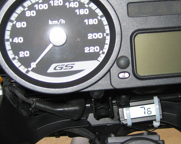

wer hat sich ein thermometer nachträglich angebaut? gerne infos mit foto.
hab ein foto aus diesem forum oder woanders her (alzi :roll: ):
wer weiß dazu näheres? metallplatte als aufnahme?

he, das ist mein Bild. :wink:
Eine Metallplatte als Aufnahme habe ich nicht benötigt. Das Thermometer ist von Conrad. Ist direkt unter die Tachoeinheit meiner 12er GS geklebt. hält schon sehr lange. Den "Sensor" habe ich vorne im Schnabel über dem Vorderrad mit Tage festgeklebt. Auch keine Problisem trotz etlicher Reinigungen mit dem Hochdruckreiniger.
Im BoFo war ein entsprechender Beitrag, der für mich als Auslöser gedient hat.
Gib dort mal unter Suche " Ein Außenthermometer " ein.

hab so ein thermometer von conrad:
1. mit was hast du es angeklebt?
2. hast du hinten eine abdeckung drauf?
schon mal danke für flotte answer :!:

das Thermometer sitzt in einer geschlossen "Box" (siehe Bild). Habe trotzdem vorsichtshalber Tape außen drumherumgeklebt, damit auch wirklich alles dicht ist (Batteriefach). Womit ich das Teil festgeklebt habe weiß ich nicht mehr genau, hält auf jeden Fall. Mal bei Uhu kucken. ;)

Schade, daß Thermometer scheint es bei Conrad nicht mehr zu geben. An meiner RS war in der Verkleidung ein digitales Rundinstrument vom Vorgänger montiert. Habe mich richtig daran gewöhnt. Allerdings war bei Regen oder nach der Wäsche die Anzeige für einige Zeit verschwunden.
An der ADV hatte ich ein ähnliches Teil wie auf dem Bild weiter oben montiert. Nach der ersten Dusche wars allerdings schon kaputt. Jetzt bin ich auf der Suche nach einem wasserdichten Außenthermometer. Leider gar nicht so leicht zu finden. :cry:

Thermometer gibt es noch! Hab heute erst wieder eins bekommen!
Bestell-Nr. 100743 Temperaturmodul TM-70 mit externem Sensor

meine Conrad thermometer ist auch nach kürzeste zeit abgesoffen obwohl es für außen gedacht ist :twisted:
Suche mir eine neue und wird irgend was tuen um das wasser problem zu lösen.
Bernd hat schon in diese richtung was getan.

Conrad Thermometer ein Flopp
Hallo Jörg.
Habe heute das bestellte Thermometer von Conrad erhalten.
Das Teil ist hinten offen und zum Einklinken in einen Ausschnitt gedacht. Laut Bedienungsanleitung ausdrücklich nur für den Innenbereich.
Zitat: Das Modul ist nur für den Gebrauch in Innenräumen und der Sensor beschränkt auch für den Einsatz im Freien zugelassen. Der Kontakt mit Feuchtigkeit muss unter allen Umständen vermieden werden. :evil:

ich habe das Thermometer von Conrad seit Februar an meiner Q montiert. Bisher funktioniert es einwandfrei und hat alle Nässe- und Feuchtigkeitseinwirkungen ohne Schaden überstanden.

Jau, das Teil von Wunderlich habe ich bei mir an der ADV Verbaut, sieht Geil aus und Funzt Super! Habe es allerdings über Ebay für ca. 25 Euronen ersteigert, kann es aber jedem Empfehlen, nur Monatge durch die O-Ringe etwas fummelig, aber Diebstahlsicher und Wasserdicht
