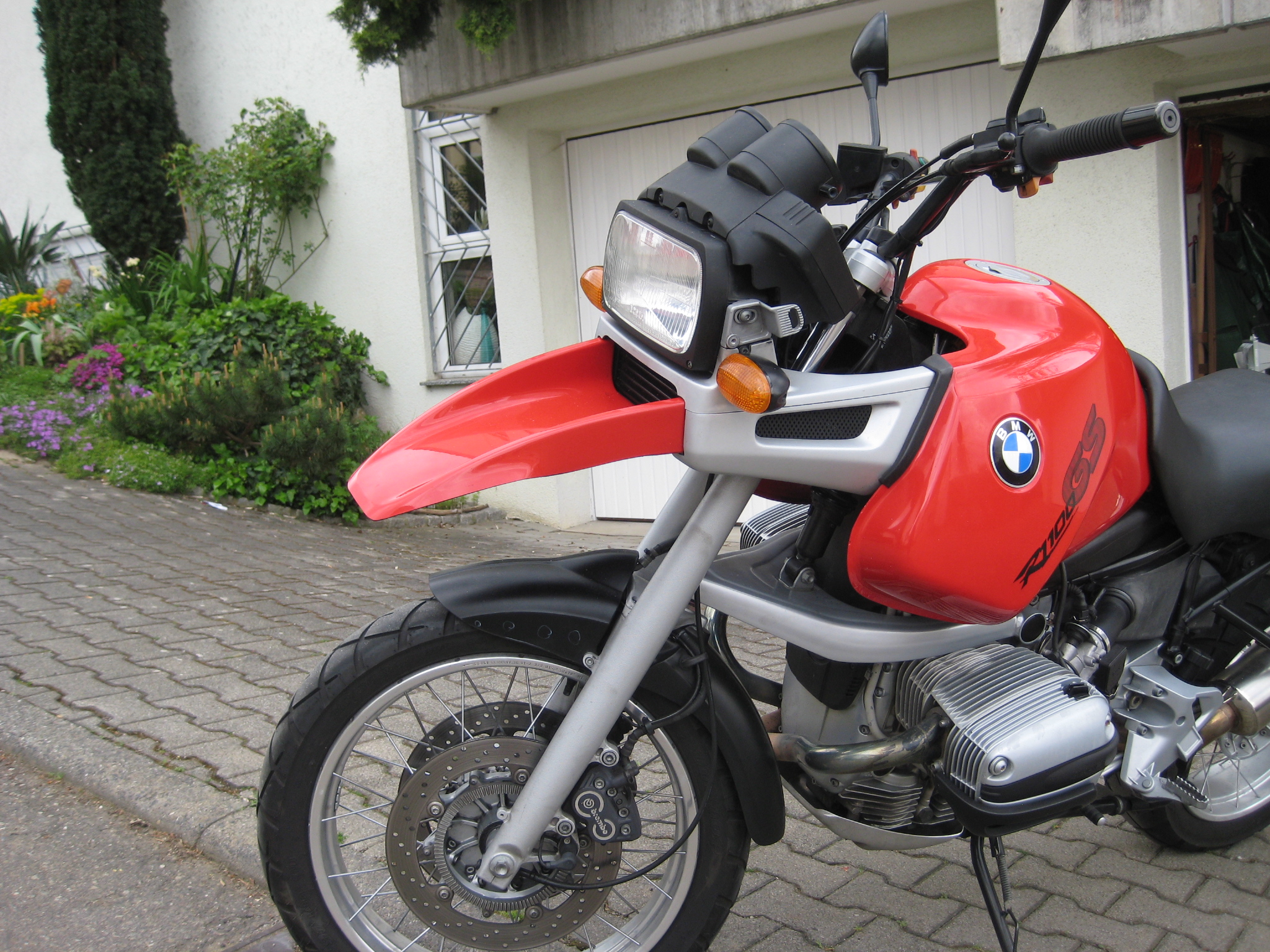

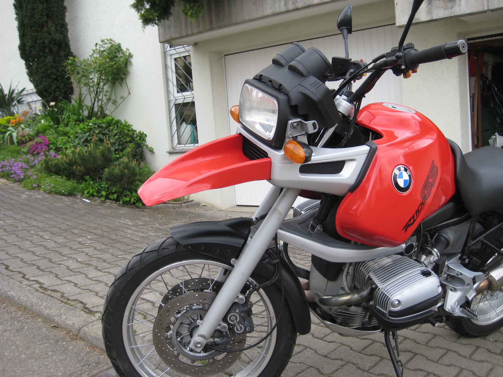

Ich stand auch vor der Entscheidung,weil mir der Originale einfach ein wenig zu lang war.Und bevor ich mir einen bestellen wollte,habe ich einfach mal eiskalt die Flex ausgepackt mit einer 1mm Trennscheibe.Ich weiß nicht mehr genau ob es 8cm oder 10 cm waren,einfach gerade abgeflext und dann wie der Originale war seitlich schrägen abgeflext.Siehe da bin vollstens zufrieden und hat nix gekostet.Muss dazu sagen meiner hat die Schwarze Farbe sodas die Schnittkannten nicht groß aufvielen.Vorher mit Panzerband Abkleben anzeichnen abflexen;)

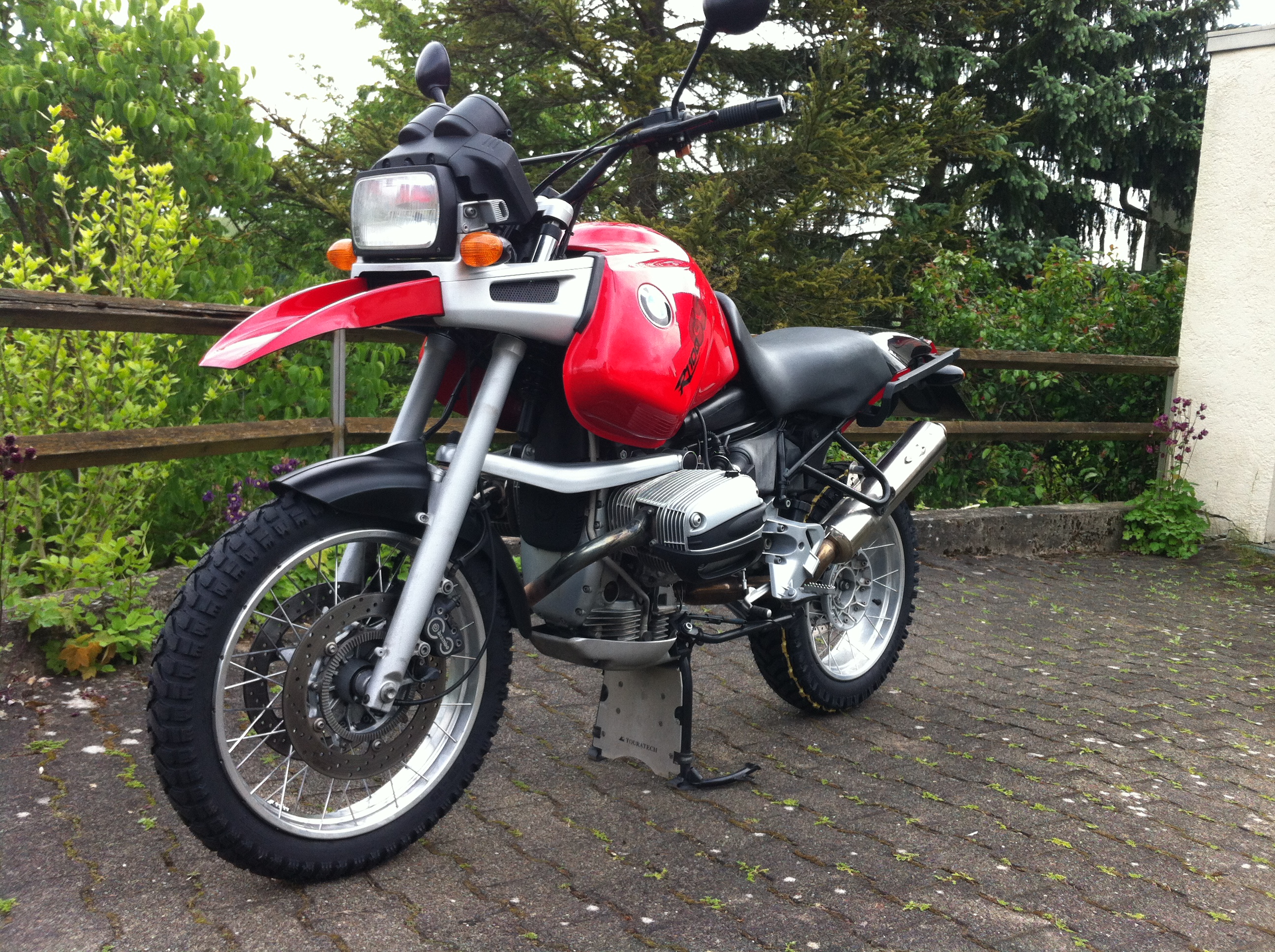

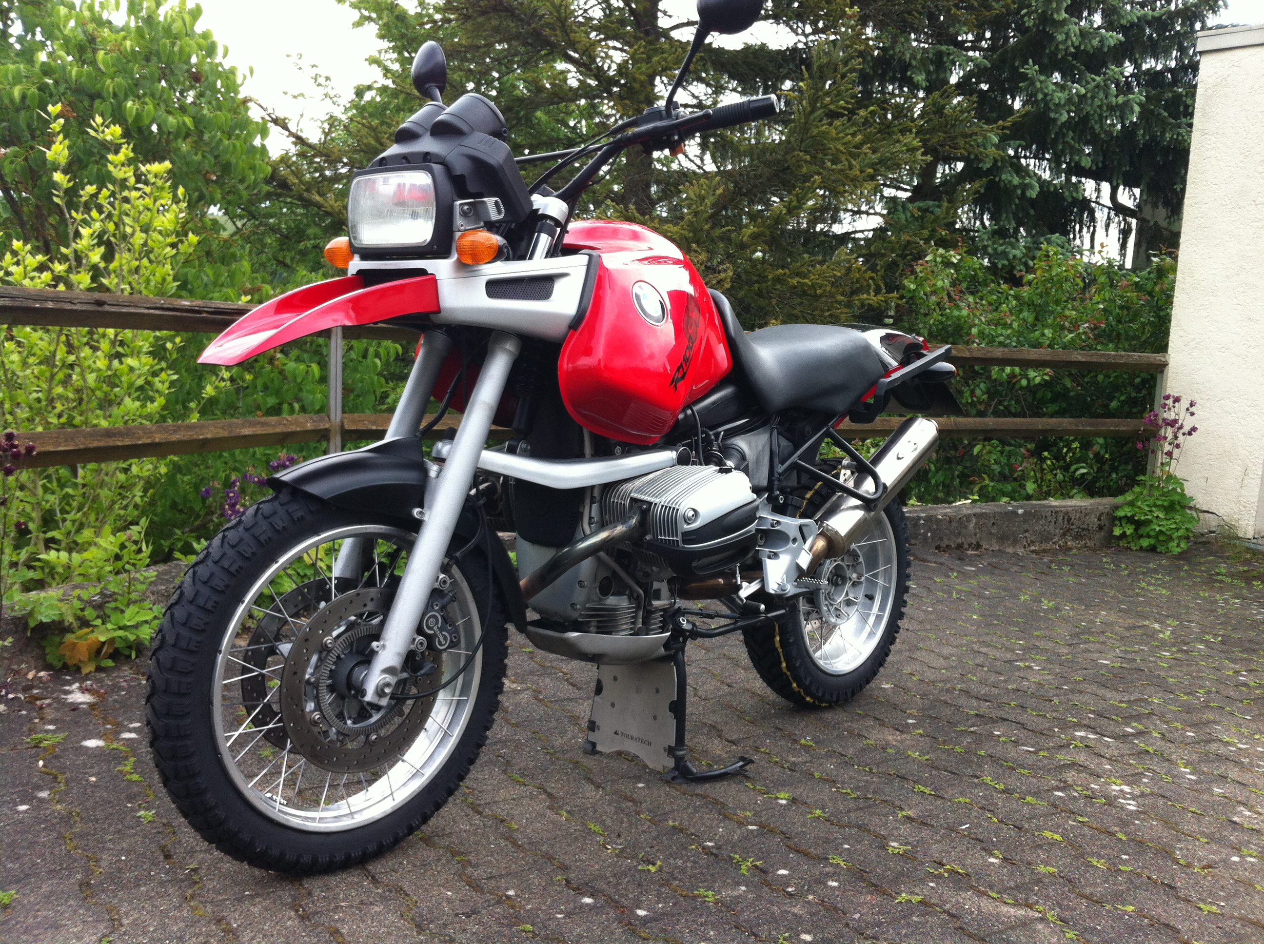

Ja aber ich habe so wie es auf deinem Foto Aussieht 2cm mehr abgeflext,genau da wo die kannte nach unten abfällt.
