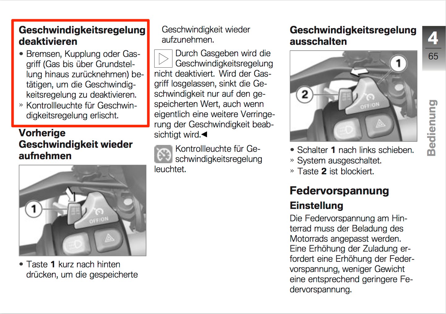

Hallo an alle. Lt. Anleitung soll man den Tempomat ausschalten können wenn man den Gasgriff etwas über den Nullpunkt hinaus zurückdreht. Funktioniert bei meiner GS BJ. 13 nicht. Hat jemand eine Ahnung woran das liegen kann?
Lt. dem Freundlichen brauche ich nen neuen Gasgriff. Finde ich aber etwas zu teuer.
Danke für Eure Hilfe.

Deine Methode funktioniert auch nicht.
Bei meiner 15er LC habe ich die Möglichkeit,
- am Tempomatenschalter die Sicherung nach links wieder aufzuschieben,
- die Bremse anzutippen
- die Kupplung zu ziehen.
Dann erlischt das grüne Lämpchen und man fährt wieder "ungeregelt".
Das dürfte bei Deinem Motorrad auch nicht anders sein.

man muss den Gasgriff schon ein wenig fester "zurückdrehen" (also über die "Nullstellung" hinaus).
Ein zartes angreifen nutzt da nix.
Aber, wenn man nicht aufpasst greift die Motorbremswirkung recht harsch - aber mit ein wenig Gefühl kann man rasch genug wieder Gas geben, so dass es keinen allzu großen Ruck gibt.

Ich habe mir angewöhnt, den Gasgriff etwas aufzudrehen, bevor ich den Tempomat löse (bevorzugt durch minimales Ziehen des Kupplungshebels). Damit ist die Motorbremswirkung im Idealfall aufgehoben, sicher aber wesentlich weniger harsch. Dann drehe ich den Griff so langsam oder schnell zu, wie es die Situation erfordert.

Wenn ein neuer Griff zu teuer ist, dann benutzt Du halt die anderen Möglichkeiten den Tempomat auszuschalten.
Ich nutze dazu fast immer den Kupplunghebel. Braucht man nur leicht anzutippen und der Tempomat ist aus.
Den Griff habe ich zum Ausschalten noch nie genutzt.

oh, das mit dem Ausschalten am Gasgriff will ich gerne probieren, :-)

Aber unbedingt gemäß der oben rot eingerahmten Anleitung auf die Grundstellung achten! :wink:

jo, ich habs jetzt auch kapiert! Ausprobiert, ging auf Anhieb.
What a mess, 3 Jahre Mopped ohne dieses Feature.
Dabei ist es doch angenehm, den Tempomaten über den Gasgriff auszuschalten.
Man dürfte in aller Regel die rechte Hand vom Gas genommen haben, wenn der
Tempomat erst einmal aktiviert ist. Der Gasgriff steht also auf Leerlauf. Da ist
es ein unkomplizierter Griff, den Tempomaten auszustellen.
