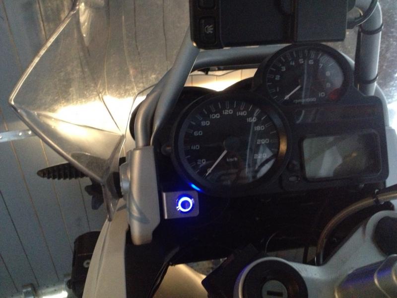

heute hab ich mal trotz des schönen Motorrad-Fahr-Wetters etwas gebastelt (Sohnemann hat KiGa frei, da ist's net so einfach rum zu kurven).
Da mich das ewige rumgegrusche in der Jackentasche nach der Fernbedienung nervt, hab ich die Fernbedienung heute mal geöffnet und ein Kabel angelötet, die Fernbedienung unter der Sitzbank neben Innenstück der Bordsteckdose gesteckt und Kabel nach vorne ins Cockpit verlegt.
Im Cockpit noch nen Taster ran und nun hab ich neben meinen Instrumenten den Knopf für das Garagentor.
Blaue Beleuchtung des Tasters geht beim Zündung einschalten an und 1 Minute nach abschalten der Zündung wieder aus.
Taster funktioniert auch bei abgeschalteten Motorrad, da der Strom von der Batterie in der Fernbedienung kommt.
Gruß Ben

Hi Ben,
sehr schön umgesetzt, gefällt mir! Schade dass ich an der Stelle eine Steckdose verbaut habe :cool:
