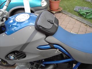

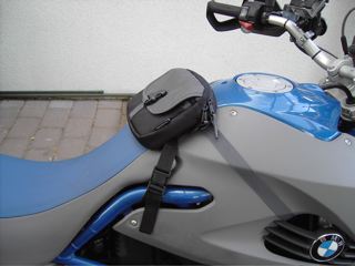

Auch hier hatte ich eine Idee und die kaufbaren waren mir zu klein oder zu teuer, dass mußte doch auch anders gehen?
eine neue Bauchtasche von McKinsey gekauft für 13 Euro, mit Gürtelschlaufe (wichtig für die spätere Befestigung) und mit zwei langen Bauchgurten.
die Tasche sollte wie eine Art Minitankrucksack befestigt werden...
Als erstes von der Tasche die Gurte abgeschnitten, Seitencover abgeschraubt, die beiden Gurte jeweils links und rechts um das Rahmenrohr gelegt, durch die Aussparung des Covers geführt und den wieder festgeschraubt.
Tankschutzfolie aufgeklebt und zwei Klickverschlüsse an den Gurten befestigt, die liegen nun in der Gürtellasche und sind so unsichtbar von außen. die Tasche kann in der Höhe variert werden...
bischen Bastelaufwand und ggü der Kaufversion 75% Kosten eingespart

ich habe eine TT tasche, der klettverschluß wird unter den beiden
verkleidungsschrauben am tank befestigt- diese kann dann bei bedarf angeklettet oder mitgenommen und am gürtel o.ä. eingeklickt werden.

ja ich weiß, die TT-Tasche hat mich auf die Idee gebracht. ich kann meine auch bei Bedarf jederzeit in sekundenschnelle abnehmen und an den Gürtel machen......einfach Klickverschlüsse auf und gut is.......goil

gerade meine ist zum erdpferkeln ideal- und man hat im abgenommen zustand noch den klett als kratzschutz im unteren bereich.

Ich dachte auch zuerst, die muß doch stören......aber dann hab ich in einer Klassik-Zeitung ein Bild von einem Geländesportmotorrad gesehen (aus den 60ern) die haben sogar eine (auf dem Tank) angeschweißte Blechdose an der Stelle fürs Werkzeug gehabt. und die Jungs konnten damals schon ordentlich fahren und waren praktisch veranlagt.
die Tasche setzt die Idee nur mit anderen Mittel um und stört weder auf der Straße noch beim schottern.....
