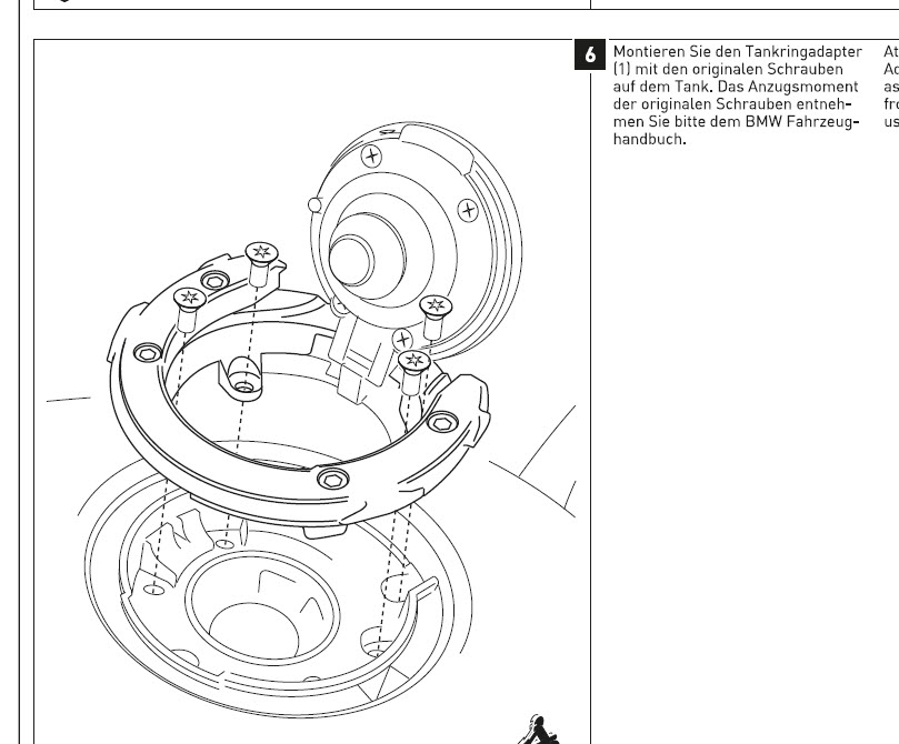

Hallo zusammen
Ich habe mir am Wochenende einen Tankrucksack von SW Motech geholt, mit dem Quick Lock EVO. Ich habe alles montiert, aber noch ohne Probefahrt.
Nun frage ich mich, mit welchem Drehmoment ich die vier Schrauben unter dem Tankdeckel anziehen muss / soll und ob ich mittelfeste Schraubensicherung verwenden soll. Ich habe in Netz gesucht, aber nichts gefunden.
Kann mir da jemand helfen?

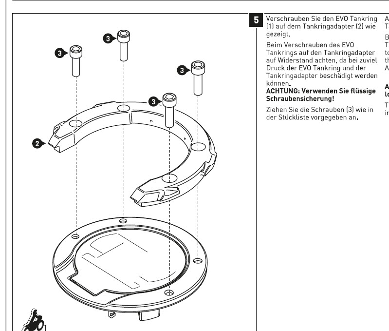

Weiter ist mir aufgefallen, dass wenn ich den schwarzen Kunststoffring auf den Tankring mit den angegebenen Drehmoment von 4.5 Nm anziehe, ich den Tankdeckel nicht bzw. kaum mehr einrasten kann. Habe dann etwas reduiert, geht aber immer noch nicht 100% sauber.
Auch da bin ich um Tipps dankbar.
Übrigens ist es der Engage Tankrucksack. Ist eigentlich nicht für meine GSA gedacht, aber ich finde den halt sehr praktisch.

Hallo Dominic,
nehme bei allen Schrauben an der ADV eine mittelfeste Schraubensicherung :wink:

Danke für deinen Rat, dann werde ich mal mittelfeste Schraubensicherung verwenden.

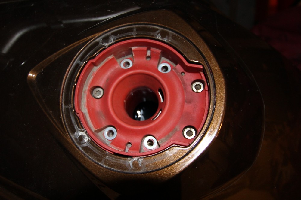

Aber das Drehmoment von den Schrauben weiss ich nicht. Ist das auch 4.5Nm? Frage weil die ja auf Kunststoff gehen...
Und das Drehmoment für den EVO-Ring kann ich nicht wie angegeben auf 4.5Nm machen, denn dann kriege ich den Tankdeckel nicht mehr eingerastet...
Hat das auch schon mal jemand gehabt?

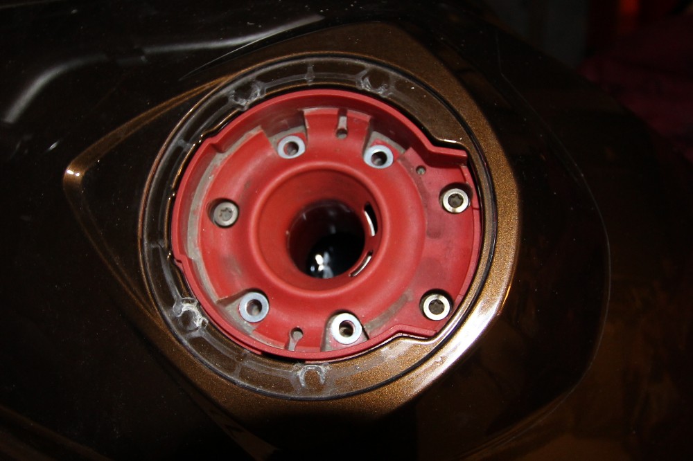

Hallo Rubberduckxi,
habe an unseren beiden GSsen ebenfalls das System montiert. Meine Tipps dazu:
  • Schraubensicherung für die vier Originalschrauben ist nicht erforderlich und m.E. auch nicht sinnvoll. Sollte, wie bei der alten GS die Muttern im Kunststofftank eingepresst sein, kann es beim Lösen erhebliche Probleme geben!
  • Unter dem Evo-Ring vier dünne U-Scheiben legen. Dann kann der Tankverschluss leichter geschlossen werden bzw. rastet problemlos ein. Ursache ist, daß die Gummidichtung zu fest an die Tanköffnung gedrückt werden muss.
  • Mir haben die SW-Motech-Schrauben nicht gefallen. Diese gegen Torxschrauben von BMW (Spiegel - Lenkerhalterung M6x25) ET-Nr. 07129903807 ersetzt, mussten ein wenig gekürzt werden. Schaut nach meinem Geschmack besser aus.

Hallo Klaus
Danke für deinen Beitrag. Ich habe nun alles mit Mittelfester Schraubensicherung verschraubt. Hoffe mal, dass ich das dann wieder lösen kann sollte ich je wieder müssen...
Deinen 2. Punkt habe ich nicht ganz begriffen. Also mein Tankdeckel rastet nur noch mit erheblich runter drücken ein. Mit oder ohne angezogene EVO-Ring-Schrauben. Aber wenn ich die Schrauben noch mit dem angegebenen Drehmoment von 4.5Nm anziehe, wird's zum Murks, wenn nicht unmöglich. Daher habe ich nun die Schraubensicherung mittelfest verwendet und die Schrauben nur noch leicht angezogen. So ist besser aber immer noch recht Druck benötigend.
Auf deinen Bildern sehe ich Unterlagsscheiben wo die Originalschrauben rein kommen. Meinst du die oder hast du effektiv auf den Fotos nicht sichtbar noch Unterlgasscheiben?

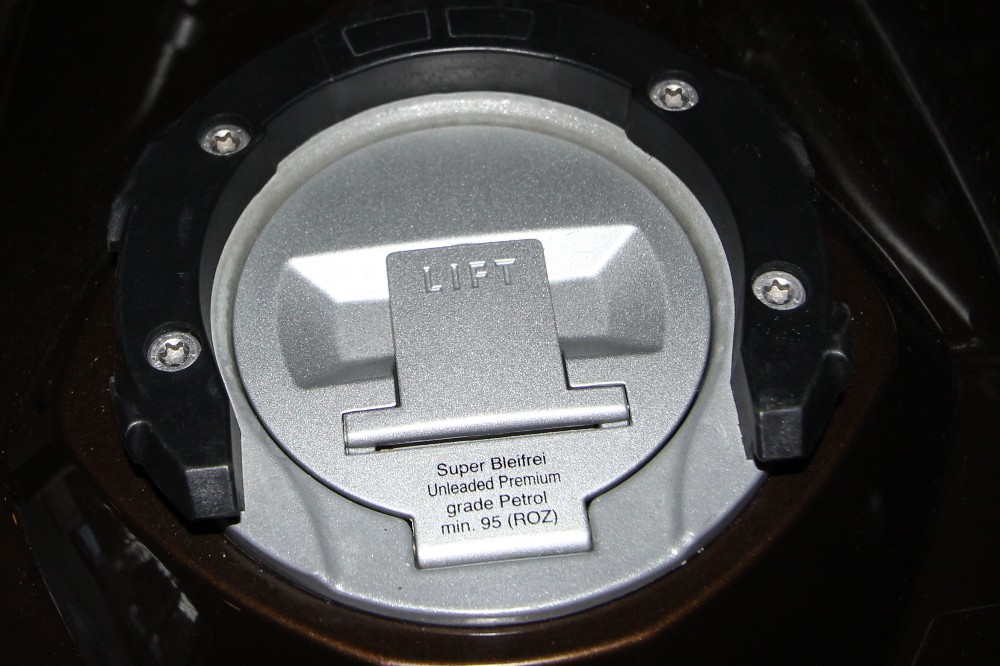

Boogieman
anscheinend ist der SW-Motech-Tankring etwas niedriger als das Original. Dadurch muss der Tankdeckel fester nach unten gedrückt werden um einzurasten. Durch die vier (auf meinem Bild) sichtbaren Unterlegscheiben kommt nun der Tankring wieder etwas höher (ca 1 mm) und der Verschluss rastet einfach und leicht ein.
Zuvor ging der Deckel teilweise so schwer zu, daß er gelegentlich wieder aufsprang. Das hat mich gestört.
Klaus

Ah, so, jetzt hab ich es kapiert! Das werde ich testen...
Danke Klaus
Klaus
So, ich habe das sogleich getestet. Habe 1mm dicke M5 Unterlagsscheiben genommen und so wie auf deinem Foto verbaut. Und siehe da, es rastet sauber ein, ohne Druck. Nur der Druck für das Schnappen von der "Zunge" ist nötig. Was mich aber zum nächsten Bedenken führt: Ist das jetzt so noch dicht? Weil jetzt rastet der Tankdeckel so ein wie wenn ich ihn ausgebaut in den Händen halte...
Boogieman
in den zwei Jahren damit bisher keinerlei Probleme gehabt. Da ist mir nichts aufgefallen. Wie soll da auch etwas rauslaufen, höchstens bei vollem Tank und extremer Schräglage, könnte ich mir vorstellen.
Klaus

Wie hoch der Tankring mit U-Scheiben nach oben "herauskommt" ist eigentlich egal. Entscheidend ist nur, dass die Gummidichtung des Tankdeckels weiterhin fest am Tankstutzen anliegt. Das müsste man auf jeden Fall prüfen.

Möglichkeit a: wenn dicht, dürfen auch keine Gase entweichen. Also Streichholz über den geschlossenen Tankdeckel halten. ;)
Möglichkeit b: 2 Mann vorne, 2 Mann hinten. Die drehen die GS einmal auf den Kopf. ;)
Nein, Spaß beiseite. Im Prinzip müsste schon die Geruchsprobe in einem geschlossenen Raum ausreichen. Wenn die GS über dem Tankdeckel nicht nach Benzin riecht, wird der Tankdeckel dicht sein. Alternative: Gummidichtung des Tankdeckels mit Fett oder Kreide einreiben und Tankdeckel einmal schließen. Man sollte dann am Fett oder Kreide sehen, ob der Tandeckel vollständig anlag.

Hallo Jonni
Genau diesen Gedanken hatte ich auch bei den 1mm U-Scheiben als ich alles wieder montiert hatte. Denn wenn der Tankdeckel im Originalzustand geschlossen war, und ich den Schlüssel zum Öffnen drehte, so sprang er mir entgegen. Natürlich nur ein wenig ein springen zu spüren, nicht dass man jetzt meinte der schnellte in die Höhe.
Dann mit den 1mm U-Scheiben passierte überhaupt nichts derartiges. Da wurde ich eben skeptisch...
Gestern habe ich dann 0.5mm U-Scheiben verbaut. War noch eine Kunst solche Teile zu finden! Jetzt ist wieder ein solches Springen beim Schlüsseldrehen spürbar. Zwar weniger als voher im Originalzustand, aber immerhin, ganz wenig tuts wieder. Somit behaupte ich, dass der Deckel dichtend ist. Ich werds dann merken :p
