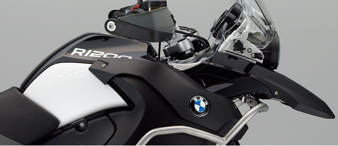

So wie ich das erkennen kann, sind es maximal vier Teile, je nach Ausgangsmodell.
Bei der Triple Black kommen noch die Nr. 3 dazu.
dort, wo im Anhang "GS" draufsteht :)

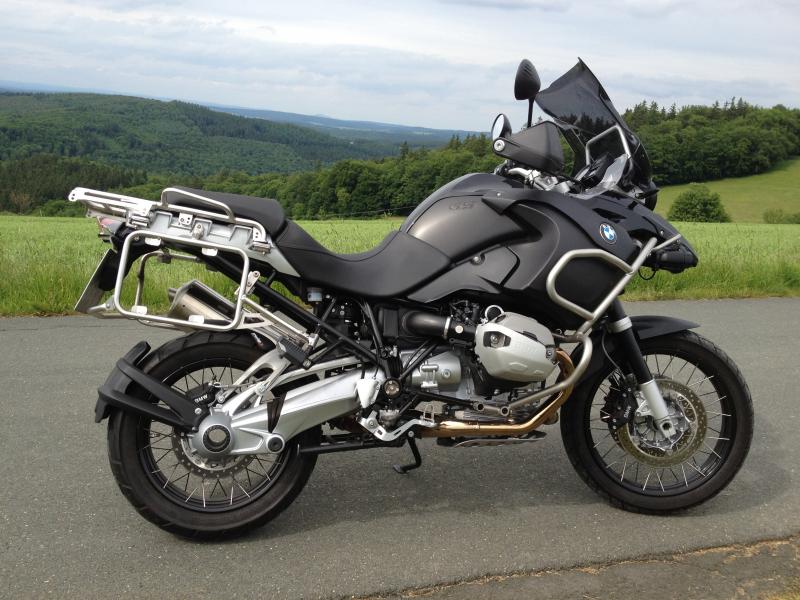

Ich kann da nur von meiner normalen GS reden. Teile demontiert, Original Saphirschwarz metallich drauf (Schnabelverlaengerung, Seitenteile und Handschutz) und die Teile wieder dran montiert. Sieht gut aus und war billig. Hat ein bekannter gemacht :-).
So hab ich mir meine "One Black" gebastelt :-)
Felgen sind im Winter noch dran. :-)

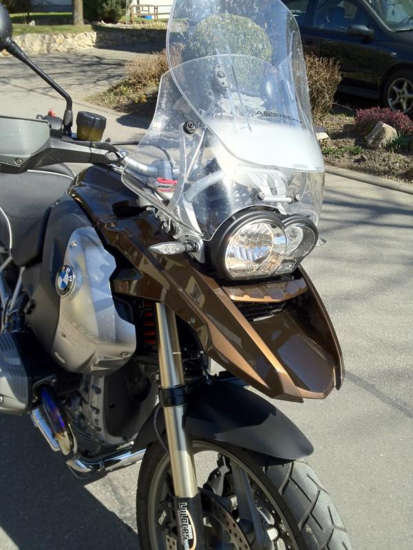

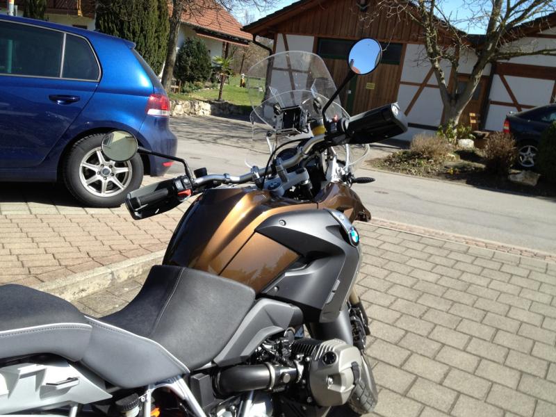

Also, die oben genannten 320-400 Euronen finde ich etwas reichlich, wenn man es nicht gerade in München am Stachus machen lässt :rolleyes:.
Ich habe meine im BMW-Marakesh-Braun-Metallic lacken lassen. Sie war vorher Magmarot.
Teile ( Schnabel, 3 Tankabdeckungen und den kleinen "Spoiler" im Schnabel) hingebracht, machte dann 210 EUR.
Mehr als 150 EUR für die 2 fraglichen Teile bei der GSA würde ich nicht hinlegen.
Mir gefällt die Farbe sehr gut:
HÖH!!
wäre jetzt nicht meine Wunschfarbe....aber sieht ansonsten sehr gut aus...doch:)
