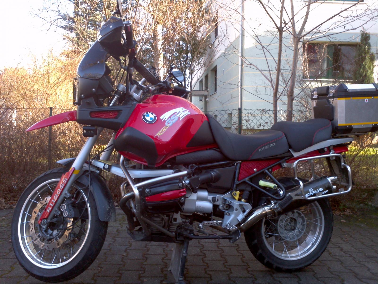

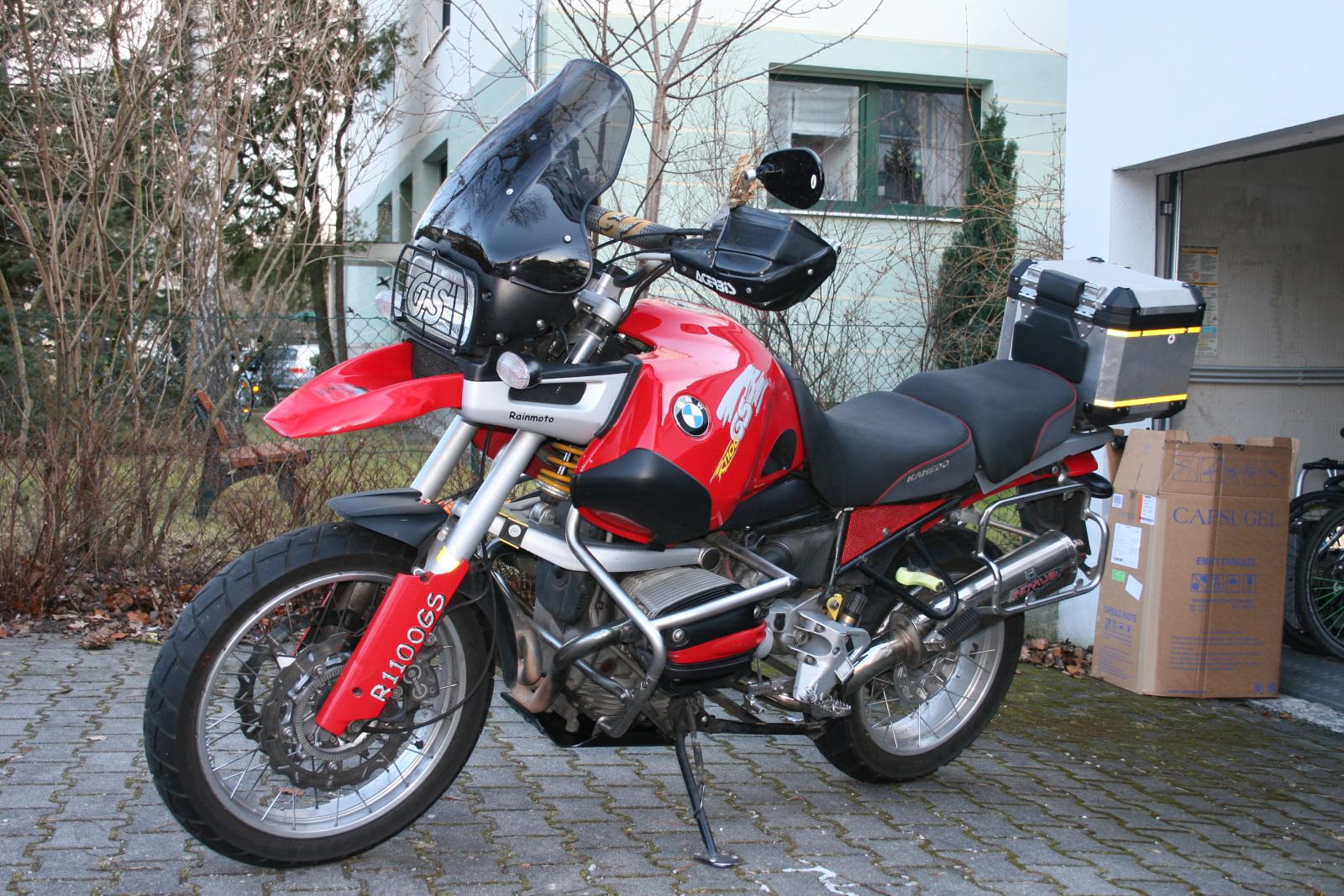

Zwei rote R1100GS
Hi,
passt ohne Umbau.
Ich hatte vorher den 20l Stahltank drauf, muste nichts geändert werden.
Nur die Tankanzeige stimmt nicht mehr, entweder um 1 Schraube verdehen oder die Einheit des 30l Tank dann gehts.
