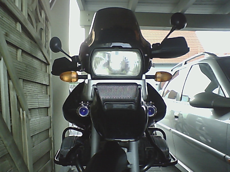

Besagten Scheinwerfer von Hella , ( FF 50 ) habe ich an meine Q montiert. Vermutlich sehe ich von vorne nun aus wie eine Diesellok :D
Aber egal, man sieht mich :eek:

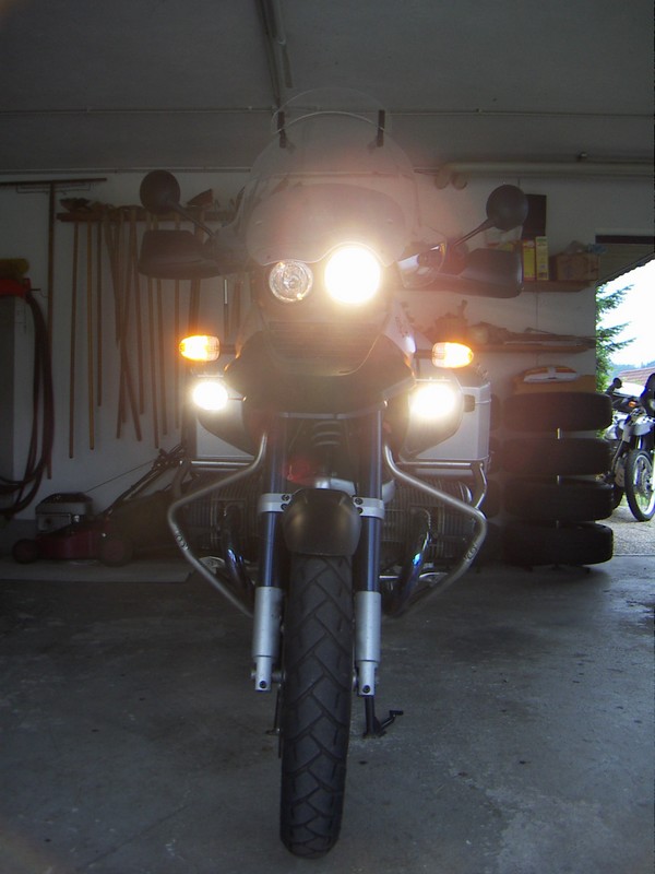

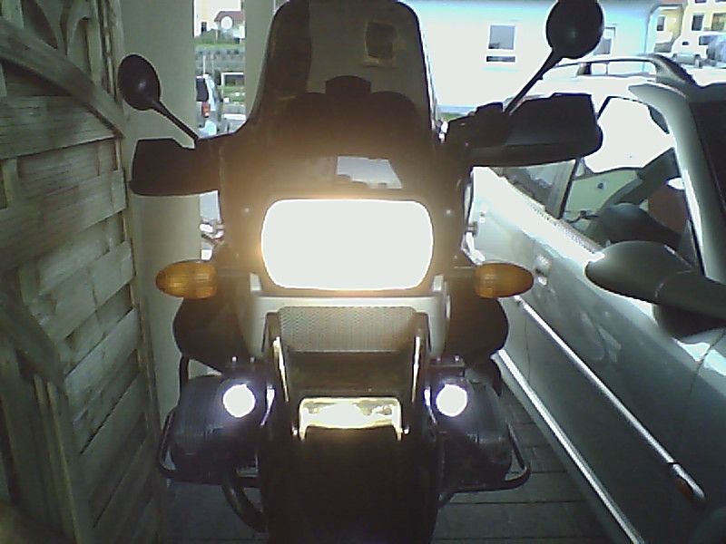

Hier hab ich ein paar Bilder von meinen Zusatzscheinwerfern. Ich habe ein Winkelprofil aus Alu pulverbeschichten lassen und mit Distanzhülsen unter den Schnabel gebaut. Im Cockpit einen Schalter eingebaut und mittels Relais an die Elektrik angeschlossen. Wobei das Standlichtkabel den Steuerstrom gibt.
Jepp kann ich bestätigen, man sieht ihn gut ohen das es blendet, man denkt nur ohhh Gott was kommt da für eine Rakete aber dann kommt lange nix, vorlallem wenn es Berg auf geht :D (tschuldigung, konnte ich mir nicher verkeinfen)
Attila
Na merci :p:D:p
