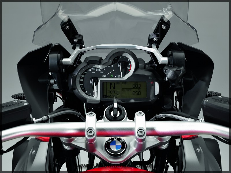

Weiß jemand, wo der Helligkeitssensor für die Lichtautomatik sitzt? Mein Licht schaltet in letzter Zeit nur noch auf Tagfahrlicht, wenn wirklich die Sonne scheint. Sobald es auch nur bedeckt ist, brennt Abblendlicht...
Mein Verdacht ist, daß der Sensor vielleicht verschmutzt ist, allerdings findet sich in der Anleitung kein Hinweis, wo der ist.

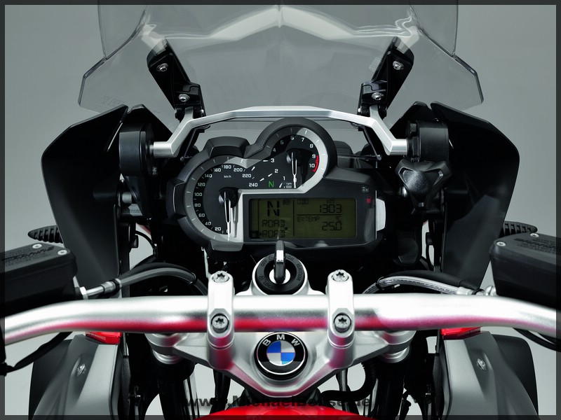

Ganz rechts im cockpit

Mach doch das Mopped sauber... Ich denke, im Cockpit kriegt man das hin...

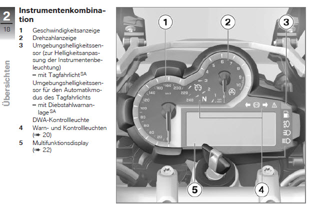

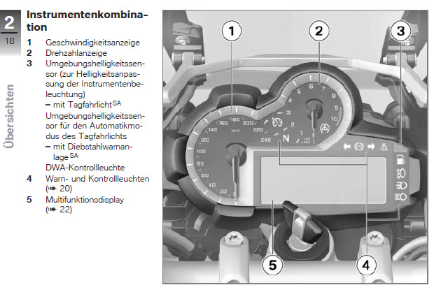

Es steht in der Betriebsanleitung Seite 20 (Kapitel 2-18), Instrumentenkombination, Nummer 3 im Bild.
Umgebungshelligkeitssensor (zur Helligkeitsanpassung der Instrumentenbeleuchtung)
- mit Tagfahrlicht (Sonderausstattung):
Umgebungshelligkeitssensor für den Automatikmodus des Tagfahrlichts
Grüsse,
Tinu

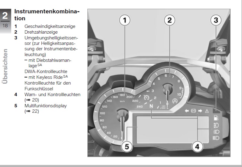

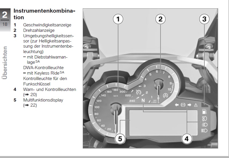

Hm komisch, bei Ruhlers Anleitung fehlt Text den ich habe...
In der älteren Version von mir stehts also noch drin, Keyless Ride hat den Hinweis zum TFL verdrängt...

Also, meine BA ist Druckausgabe 09.2014, 7. Auflage (sowohl die Papier- wie auch die runtergeladene Version).

Danke! Dank der Hinweise habe ich´s in meiner Bedienungsanleitung jetzt auch gefunden. Allerdings hätte ich´s an der Stelle nicht gesucht, ohne zu wissen, daß der Helligkeitssensor zum Cockpit gehört...
