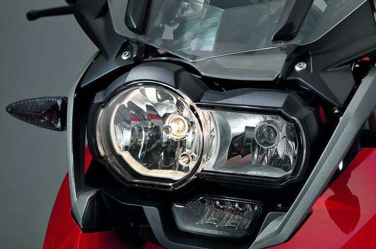

Ist das Teil hier unter der Lampe das Tagfahrlicht oder wat is dat ?
Ich dachte bei dem normalen Scheinwerfer ist halt das Ablendlicht dafür zuständig ?
Mir ist halt bei den vielen Bildern im Netz aufgefallen, das dieser kleine Zusatz unter dem Scheinwerfer mal dabei ist
und auch wieder nicht.

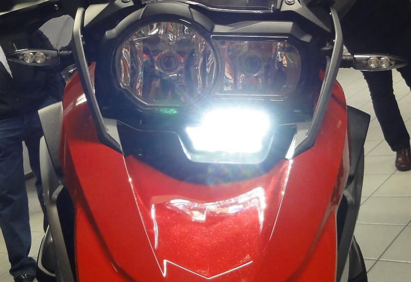

Dat is dat Tagfahrlicht. Leuchtet dann ohne Ablendlicht.:playfull:

Wat hat dat dann für ein Sinn ? Ob das jetzt an is oder das Ablendlicht ? Muss ich alles verstehen ?

BMW sagt das man LED Licht besser wahrnimmt und dadurch die Sicherheit gesteigert wird. Nur das Tagfahrlicht besteht aus LED's, wenn das Tagfahrlicht bestellt wurde. Beim bestellten (dynamic Paket) LED Hauptscheinwerfer ist ja sowieso Tagfahrlicht drin. Dann aber als liegendes U und durch die größe noch auffälliger.
Ob es wirklich einen Unterschied macht zwischen Abblendlicht und Tagfahrlicht mit LED wird man wohl erst im März sehen wenn man mal ne GS damit sieht.
Thema: Stromverbrauch ? z.B. Abblendlicht H7 = 55 W ; LED: geschätzte wenige Watt

ich hab mir sagen lassen, dass man das TFL deutlich besser sieht, als das Abblendlicht - > Sicherheitsaspekt

Aus Interesse, nochmal langsam, für noch nicht "Erleuchtete" wie mich :Augenrollen::
Es gibt also die normale Version mit den 2 Hauptscheinwerfern ohne TFL, bei denen dann das Abblendlicht immer leuchtet.
Dann gibt es dasselbe mit LED-TFL unten dran, bei denen dann entweder nur das TFL (bei Tag eben:D) leuchtet,
oder dann entsprechend das Abblendlicht / Fernlicht (geht das TFL dann aus?)
Und dann gibt es noch den Voll LED - Scheinwerfer, wo das liegende U als TFL fungiert.
3 Varianten von Scheinwerfern, sozusagen?
Ciao
Alex
Das TFL sollte laut EU Norm von marz 2012 ausgehen, oder um 30% in Lux reduzieren, sobald das abblendlicht angeschaltet wird
