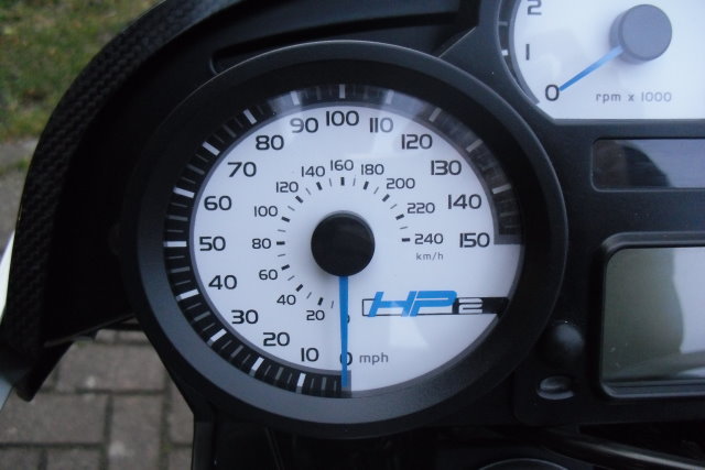

hat einer Erfahrungen wie die weißen Tachoscheiben nach drei Jahren oder länger aussehen?
Neuzustand auf meiner R1200R:
Zwischenzeitlich total ausgeblichen. Der rote Bereich ab 8.000 upm ist nur noch blass zu erkennen. Mache gelegentlich ein aktuelles Foto.
Mach mal. Kein Deine erstes Foto allerdings nicht sehen.
Die von Gs+Parts
nach 2 1/2 Jahren
Wesentlich besser wie die preiswerten von Ebay. Da war schon nach 1 1/4 Jahr nichts mehr von der Original Farbgebung zu sehen. Dennoch, wohl keine sind so UV stabil wie die Originalen.
