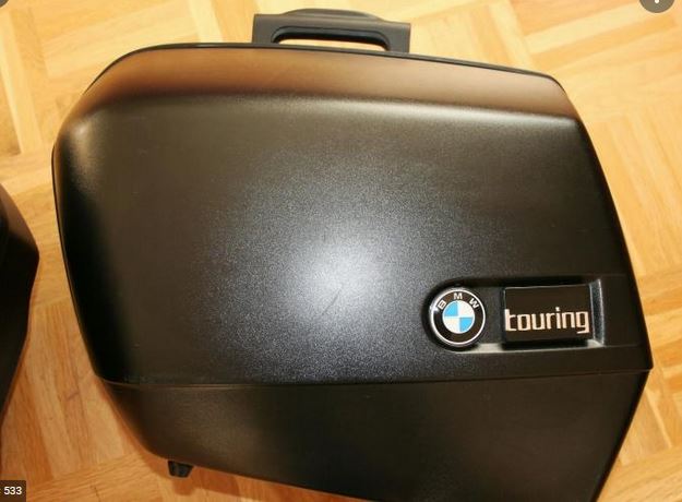

für unsere 11er GS haben wir die Systemkoffer mit Gleichschließung.
Was nervt ist die Tatsache, dass man bei geöffneten Koffern des Schüssel nicht abziehen kann.
Das heisst u.a. auch, dass ich die Koffer, wenn sie im Vorzelt stehen immer nur mit dem Schlüssel öffnen kann.
Gibt es einen Trick, um den Schlüssel auch im aufgeschlossenem Zustand abziehen kann?

sind das die silberne oder schwarzen Koffer? Bei den Silbernen kann ich die Schlüssel auch im offenen Zustand des "Deckels" abziehen. Nur bei der Befestigung am Motorrad ist muss ich immer abschließen, damit ich den Schlüssel rausbekommen.

ich bin nicht sicher welche Koffer du genau hast. Bei meinen Variokoffern lässt sich der Schlüssel auch im offenen Zustand abziehen.

die Rede ist von den Systemkoffern an der R1100GS.

Diese Abzugsperre wird über die verbauten Schließplättchen realisiert. Ob das änderbar ist müßte ich
mir auch erst ansehen.
Diese Sperre ist aber gewollt, da in der geöffneten Stellung der Verriegelungsbügel für den Griff in den
Betätigungsraum hineinragt und so daß beim verriegeln der Koffer dieser Bügel verbogen wird:cool:

dieser blockierte Schlüssel verhindert aber genau das versehentliche Abknicken/Abbrechen der roten Riegel nicht!
Denn meist hat man zwei Koffer und einen Schlüssel. Wenn man beide Koffer gleichzeitig zum Ent-/Packen öffnen will, muß man den ersten geöffnet wieder verriegeln, sonst geht der Schlüssel für den 2. Koffer nicht raus.
Und ruckzuck ist beim Wiederzumachen des 1. Koffers der Riegel zerdrückt.
Ich meine, mal irgendwo gelesen zu haben, daß sich diese Schlüsselsperre ausschalten läßt. Realisiert wird sie ja über eines oder mehrere der Schließplättchen. Weil ich selbst keine solche Koffer mehr hab, kann ich´s nicht ausprobieren.
Aber das könntest ja Du (@jokeundjens ) mal machen und das Ergebnis posten!
Dann sind Andere auch schlauer.
Der Schließzylinderausbau ist u. a. auch hier im Forum detailliert beschrieben. Dafür brauchts nur ne dickere Büroklammer und den Schlüssel. Und dann ein Plättchen nach dem anderen demontieren, bis man das richtige gefunden hat. Alle anderen danach wieder rein...

Ich finde es deutlich einfacher, für den zweiten Koffer den Zweitschlüssel zu nehmen, den man auf Touren ja sowieso dabei hat - oder?

Schließzylinder Aus- und Einbau sind kein Problem für mich. Ich habe die Schlösser schon auf Gleichschließung gebracht.
Ich hatte halt gehofft, dass hier schon mal jemand das Problem gelöst hat. Natürlich lasse ich auch bei meinen Forschungsbemühungen nicht locker.
